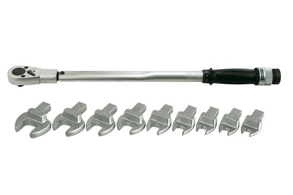

ręce jest tam ciężko wsadzić co dopiero tradycyjny zapadkowy klucz dynamometryczny chyba że ktoś posiada dynamometr z wymiennymi końcówkami to wtedy sprawa ułatwiona ale koszt takiego z mały zakresem niutonometrów dość spory no chyba że ktoś ma możliwość pożyczenia :P
