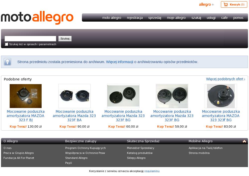

tutaj masz poduszkę która na 100% jest od Twojego a nie jakieś od MX-5, po co kombinować i "niby" oszczędzać 20-30 zł a później wnerwiać i jeździć dalej po mechanikach bo nie jest tak jak powinno ?
http://moto.allegro.pl/mocowanie-podusz ... 45157.html

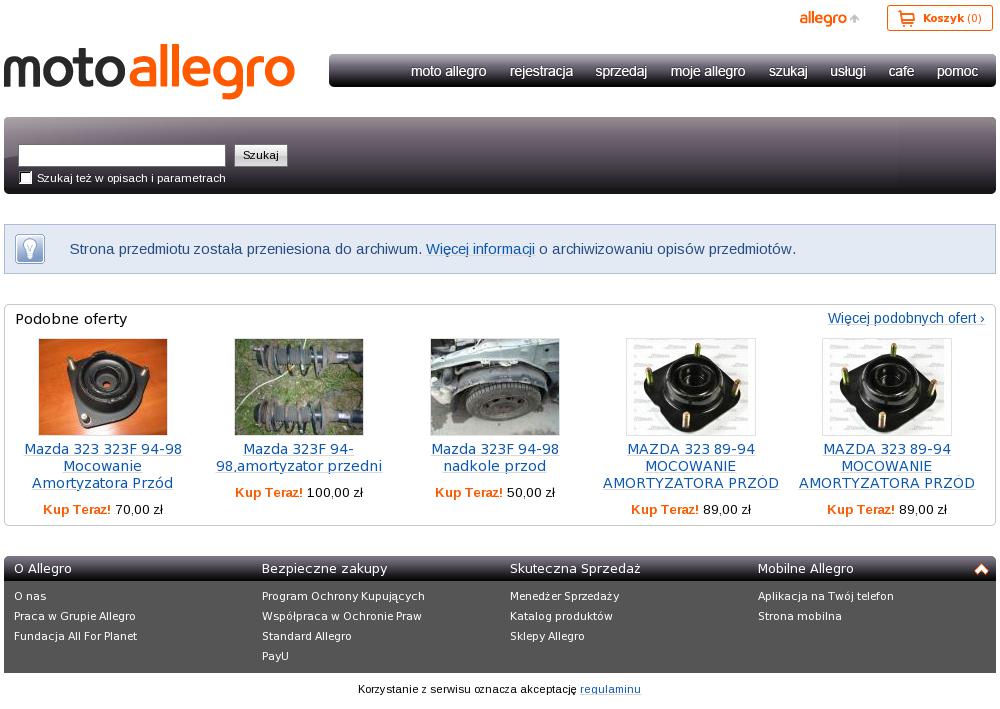

chyba że chodzi Ci o przód, bo tak sobie myślę że tylna sprężyna się przy skręcie nie rusza to masz tutaj
http://moto.allegro.pl/mazda-323-323f-9 ... 00110.html
