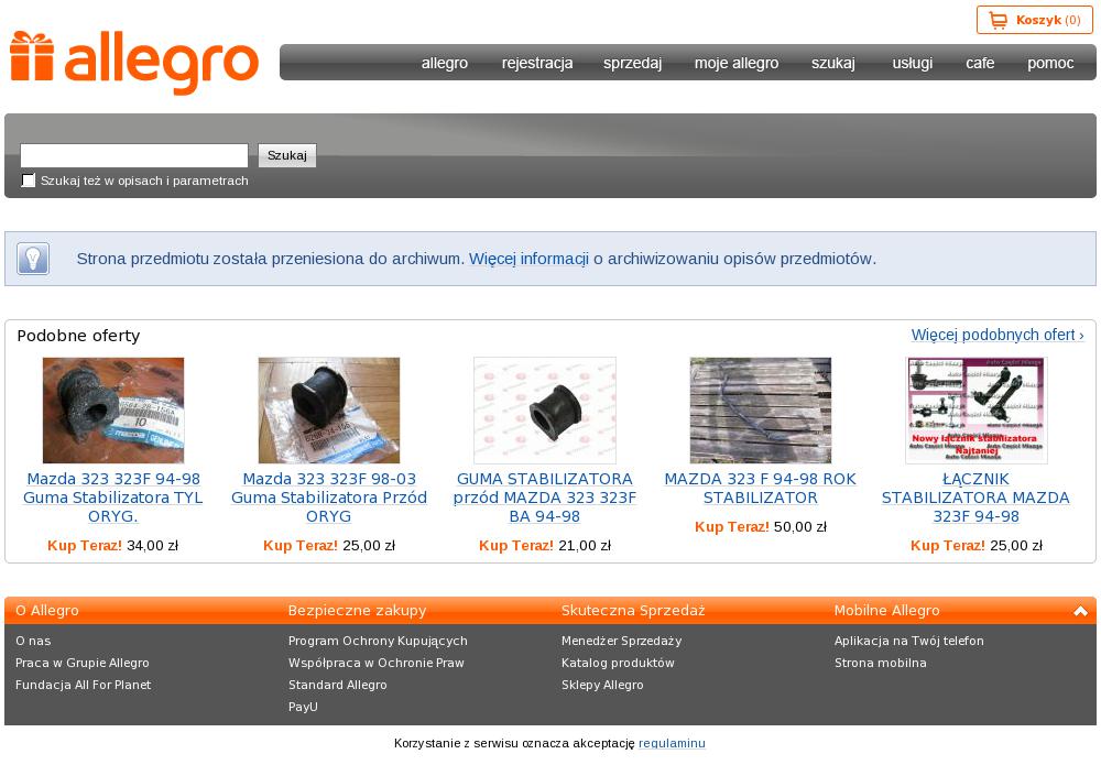

Postprzez Piotrek_Legnica » 28 mar 2012, 23:10
Pffffff co ja napisałem:D teraz dopiero się zorientowałem... <glupek2> chodziło mi o te gumy, które są na stabilizatorze a nie o łączniki:P
Chodzi mi dokładnie o to http://allegro.pl/mazda-323-323f-94-98- ... 22193.html
Z tyłem sobie poradziłem a za przód nie wiem jak się zabrać bo u mnie przez walniętą gumę z lewej strony mocno wali na nierównościach. Dźwięk podobny do sworznia więc łatwo pomylić a widzę, że większość specjalistów od razu wskazuje na to bo najłatwiej:) nie da się zdiagnozować auta przez internet, jedynie szarpaki i do boju:)

Postprzez danielek » 29 mar 2012, 16:11
Wymiana gum na stabilizatorze to dzień roboty .Ciężka sprawa , trzeba opuścić całą przednią belkę.
