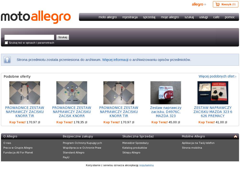

http://moto.allegro.pl/prowadnice-zesta ... 34876.html co powiecie na to bedzie dobre ? do mazdy 323 f 1,5 16v r 1998

Kolego nie chodziło mi o te prowadnice i uszczelniacze do tłoczka, ale o te którymi mocujesz klocki do zacisku. Są one cienkie i długie, a na końcu mają otwór do zabezpieczenia przed wysunięciem się.

Przeczyść to co wskazałeś na linku do allegro, często te prowadnice stają przez co nie pracuje cały zacisk, a powinien chodzić swobodnie na owych prowadnicach. Dodatkowo wymieniając klocki tłok zacisku wcisnąłeś z oporem czy bez problemu? Może też nie wraca i trzyma. A zestaw montażowy klocka hamulcowego... nie sądzę. One tylko utrzymują klocki na miejscu, owszem mogą skorodować ale w zacisku działają spore siły które taką rdzę na tak małym trzpieniu rozruszają (zresztą rdza już po 600km?). Gorzej z prowadnicami, korodują nie tylko one ale miejsce w którym osadzone są gumki tych prowadnic, miejsce to puchnie zakleszczając prowadnicę (musisz okrągłym pilnikiem/zwiniętym papierem ściernym pomachać). Tak więc do roboty i zdaj relację.
