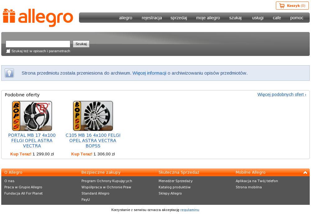

Postprzez eldirii » 8 maja 2011, 15:49
Witam panowie mam takie pytanie bo chciałbym zakupić felgi do mojej mazdy i wybrałem takie http://allegro.pl/portal-mb-16-4x100-fe ... 47424.html i nie wiem czy opony 195/50/16 beda odpowiednie ?? i cos czytałem ze musialbym wymienic szpilki i nie wiem na jakie i jakby ktos mogl to prosze o pomoc Elo
eldirii
Postprzez jaaco » 8 maja 2011, 17:15
Moja rada: nie kupuj tego chińskiego g**na z allegro bo tak szybko Ci się połamią jak szybko je kupiłeś. W takiej cenie możesz kupić nowe alufelgi dobrego producenta (np. Dotz, Enzo, Ronal, Borbet itd.) albo używane już z oponami w komplecie. A co do rozmiaru opon to będą ok, wiem bo sam na takich jeżdżę :) Aha jeśli masz silnik 1.5 to rozstaw śrub 4x100, otwór centrujący musi mieć 54,1 mm (lub większy, wtedy musisz zastosować specjalne pierścienie) oraz ET (czyli osadzenie) 35-42.
Od: 29 sie 2009, 13:10
Posty: 1149 (11/8)
Auto: Mazda3 BL Z6 Alu Silver
Była: Mazda 3 2 3 F GT
Postprzez Lantis 89 » 8 maja 2011, 19:34
Za takie pieniążki można dostać piekne 17"-owe,markowe felgi od naszych zachodnich sąsiadów i na dodatek z oponkami na dwa sezony. :)
