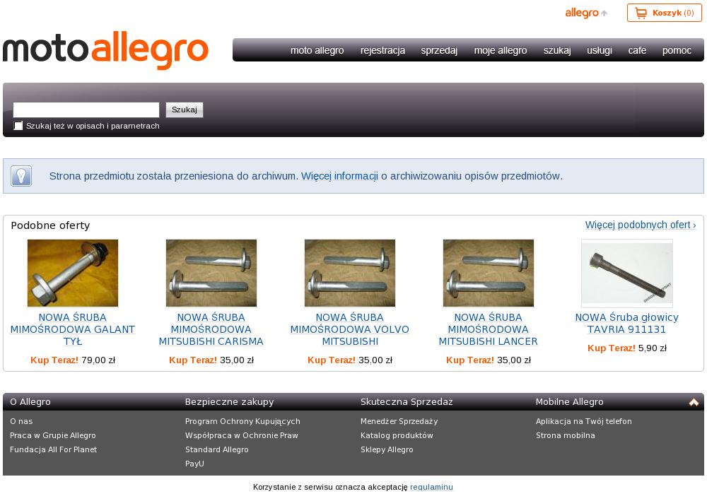

u mnie to samo było , ale teraz jeżdżę na standardzie , kątów nie wyregulujesz bo nie mam tam żadnej regulacji , ale kędyś widziałem śruby z mimośrodem i nim coś można by było zdziałać
http://moto.allegro.pl/nowa-sruba-mimos ... 15344.html coś podobnego
