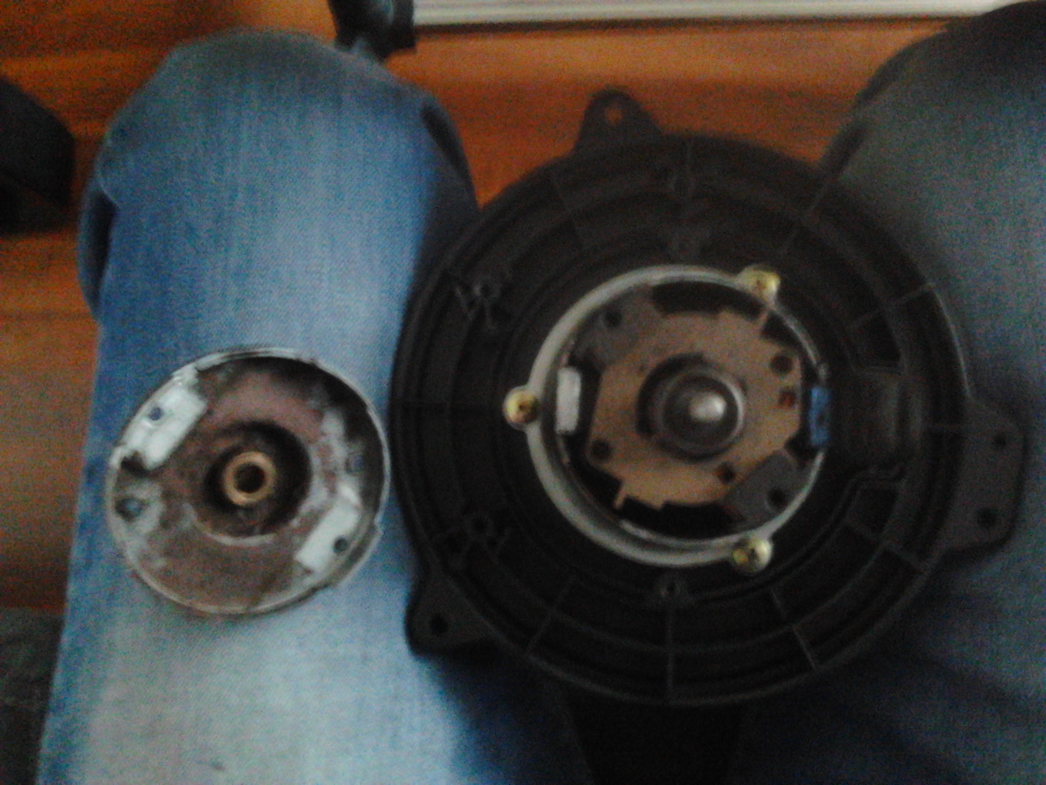

Ja bym chciał dodać do tej relacji że powinno się rozkręcić ten silniczek bo tam zbiera się mnóstwo syfu
robi się tak
