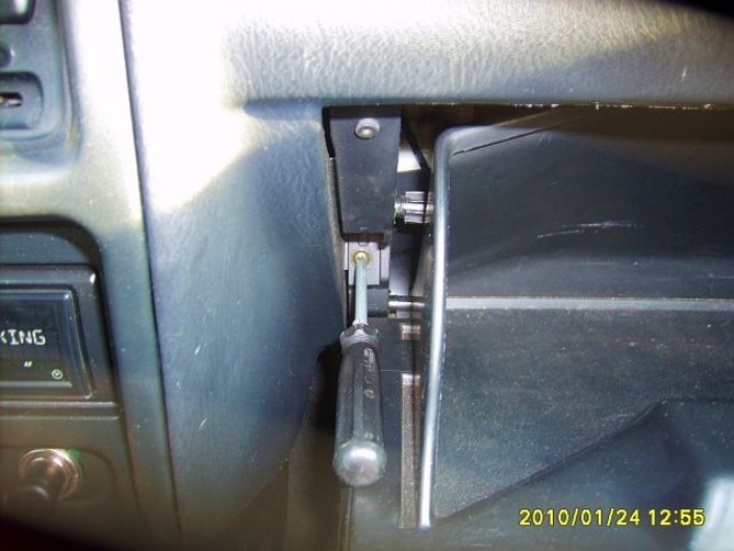

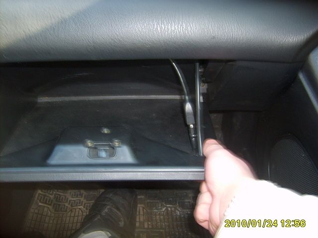

...druga...

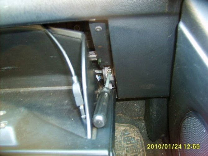

...trzecia....

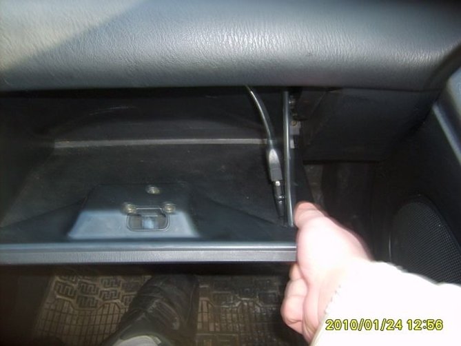

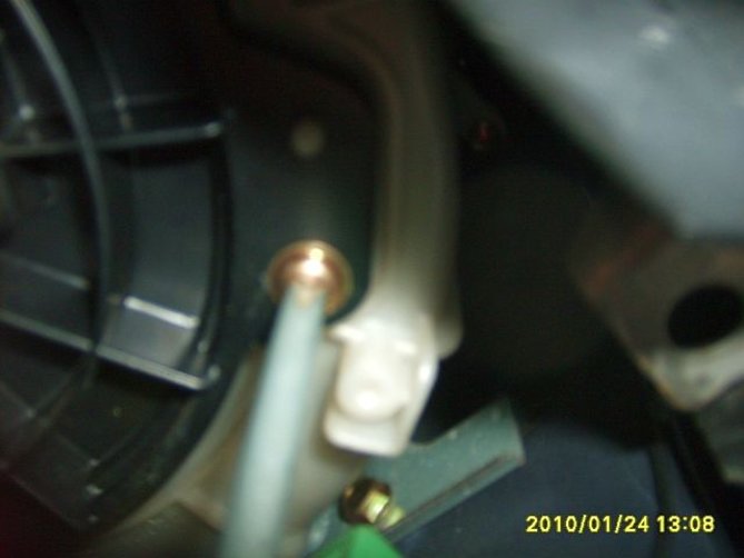

...czwarta...

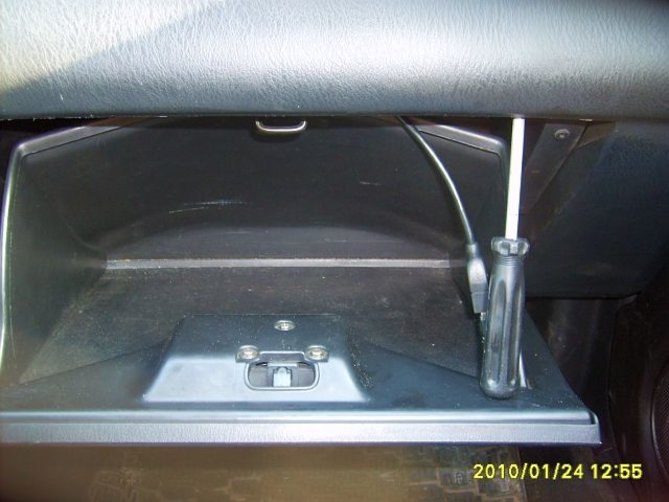

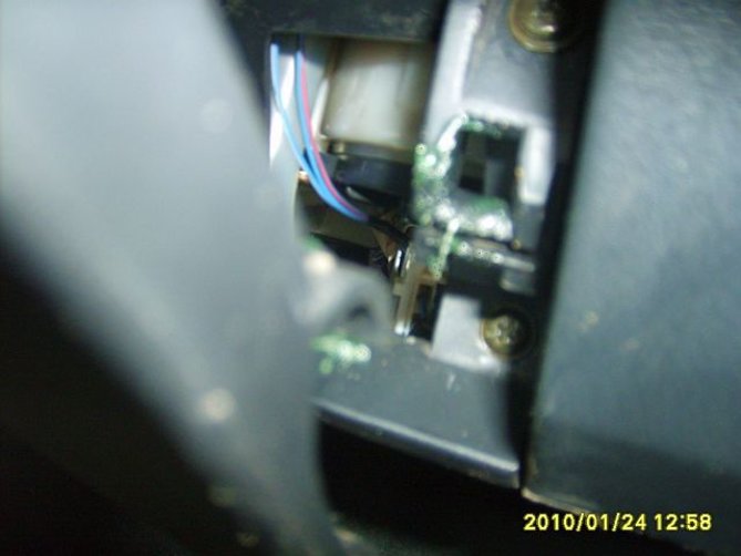

...z piątą jest trochę więcej problemów, chwytamy schowek tak jak na zdjęciu i szarpiemy TYLKO prawą stronę, powinien nam się wyczepić schowek z prawego zaczepu – nadal nie możemy go wyjąc po jest na prowadnicy, niech tak zostanie.
Odchylamy schowek i ukazuje się nam piątą śrubka...
...teraz ją odkręcamy.

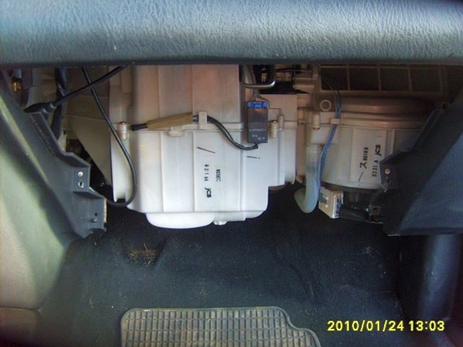

Teraz cały schowek bez problemu wyjdzie wraz z jego stelażem. Wtedy ukaże nam się taki widok:

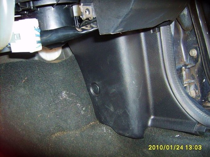

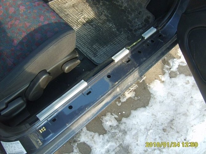

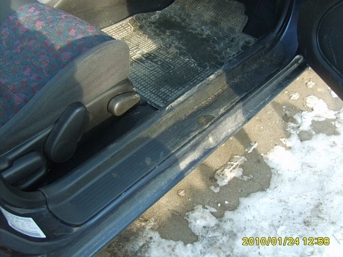

Żeby można było spokojnie zdemontować dmuchawę, musimy zdemontować plastikowy boczek który znajduje się w prawym rogu podłogi auta, ale aby to zrobić musimy zdemontować listwę progową:
Chwytamy ją dwoma rękoma i równomiernie szarpiemy – tak aby nie połamać zaczepów(mnie się jeden złamał, ale po stronie kierowcy podczas demontażu kabla zmieniarki CD):

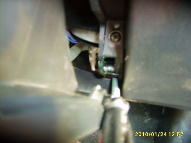

Teraz zabierzmy się za demontaż wcześniej wymienionego plastiku, musimy wyczepić plastikową spinkę podważając ten mały cokolik – najlepiej nożem do masła bądź płaskim śrubokrętem:):
Po wyjęciu spinki, nadal nie możemy zdjąć tego plastiku, ponieważ trzyma się na metalowej spince. Postępujemy podobnie jak z listwą progową, równomiernie szarpiąc. Po demontażu mamy taki widok:

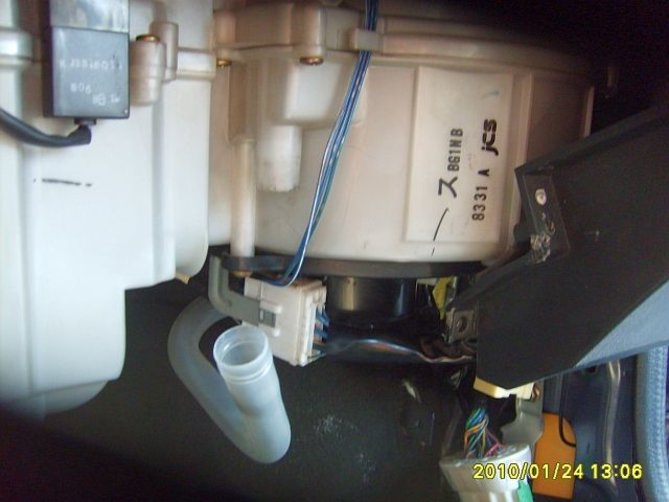

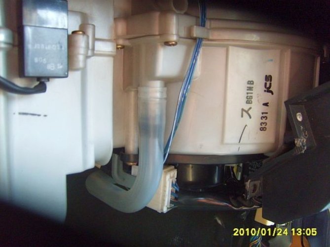

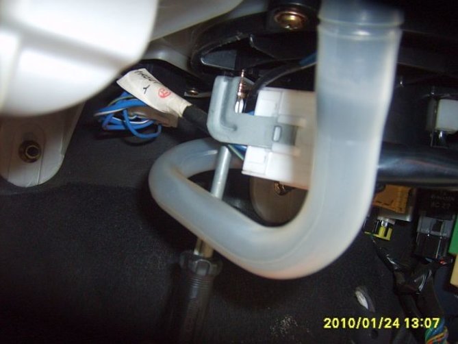

Czas wziąć się za demontaż dmuchawy, zdejmujemy tą plastikową rurkę – u mnie jest ona przezroczysta, bywa także czarna albo biała. Zdemontujemy ją oczywiście delikatnie szarpiąc, powinna się zsunąć bez oporu.

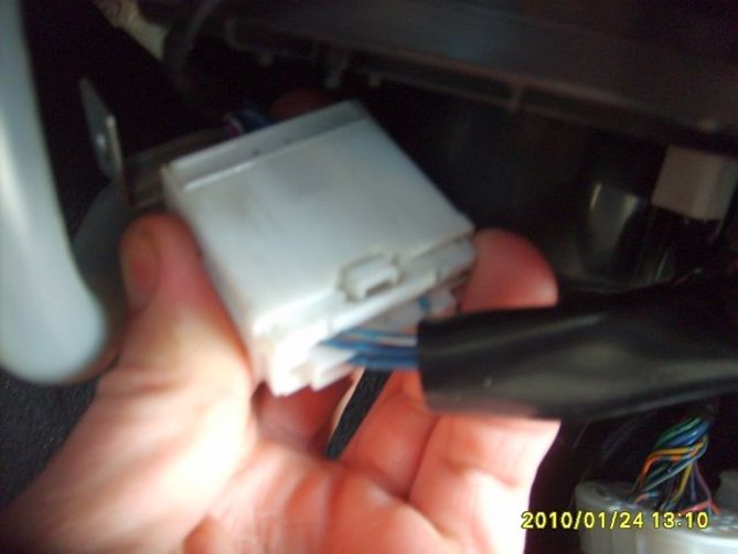

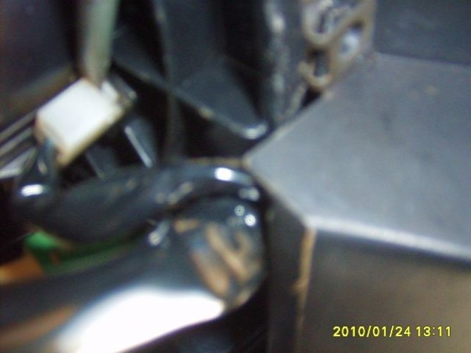

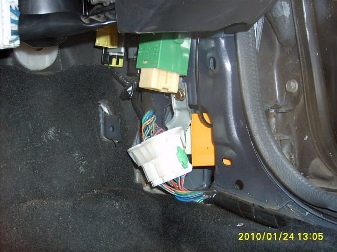

Następnie bierzemy się za odpinanie dwóch kostek od zasilania i sterowania pracą dmuchawy. Pierwsza kostka jest przykręcona do obudowy silnika wirnika(ta śrubka u góry zdjęcia):
Odkręcamy ją:
Następnie ją rozczepiamy (ściskając taki klips)

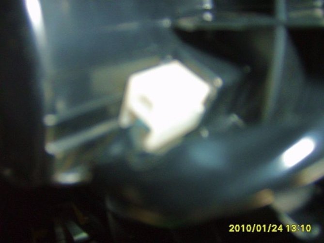

Musimy jeszcze wyczepić kostkę która biegnie bezpośrednio do obudowy wentylatora...
...mocno ją wyczepiając, albo podważając śrubokrętem:

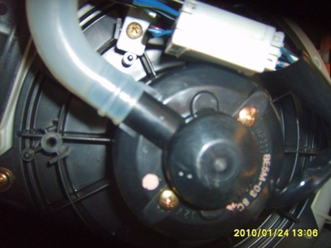

Teraz bierzemy się za wykręcenie całego wirnika dmuchawy wraz z jego obudową, do odkręcenia mamy trzy śrubki(nie byłem w stanie ich sfotografować, myślę ze łatwo sobie poradzicie z nich odnalezieniem):

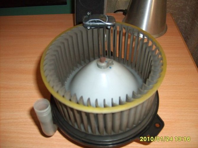

Wyciągamy kompletny wentylator. Tak wygląda ta część która jest w środku tej białej puszki. Jak widać cały jest oblepiony kurzem:

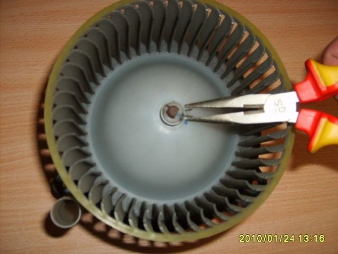

Aby wyczepić łopaty wentylatora, musimy zdemontować metalową spinkę, rozluźniając ją szczypcami/kombinerkami:
Po zdjęciu opaski, musimy rozszerzyć taką wyprofilowaną zapadkę na łopatach wentylatora i zdjąć go z tego pręta. Nie mam tego na zdjęciach akurat, ale ja to robiłem tak że najpierw odgiąłem tą plastikową zapadkę, a potem zsunąłem łopaty poprzez podważanie ich śrubokrętem (śrubokręt zapierałem o obudowę silnika wentylatora – twardy plastik, nie powinien się złamać).

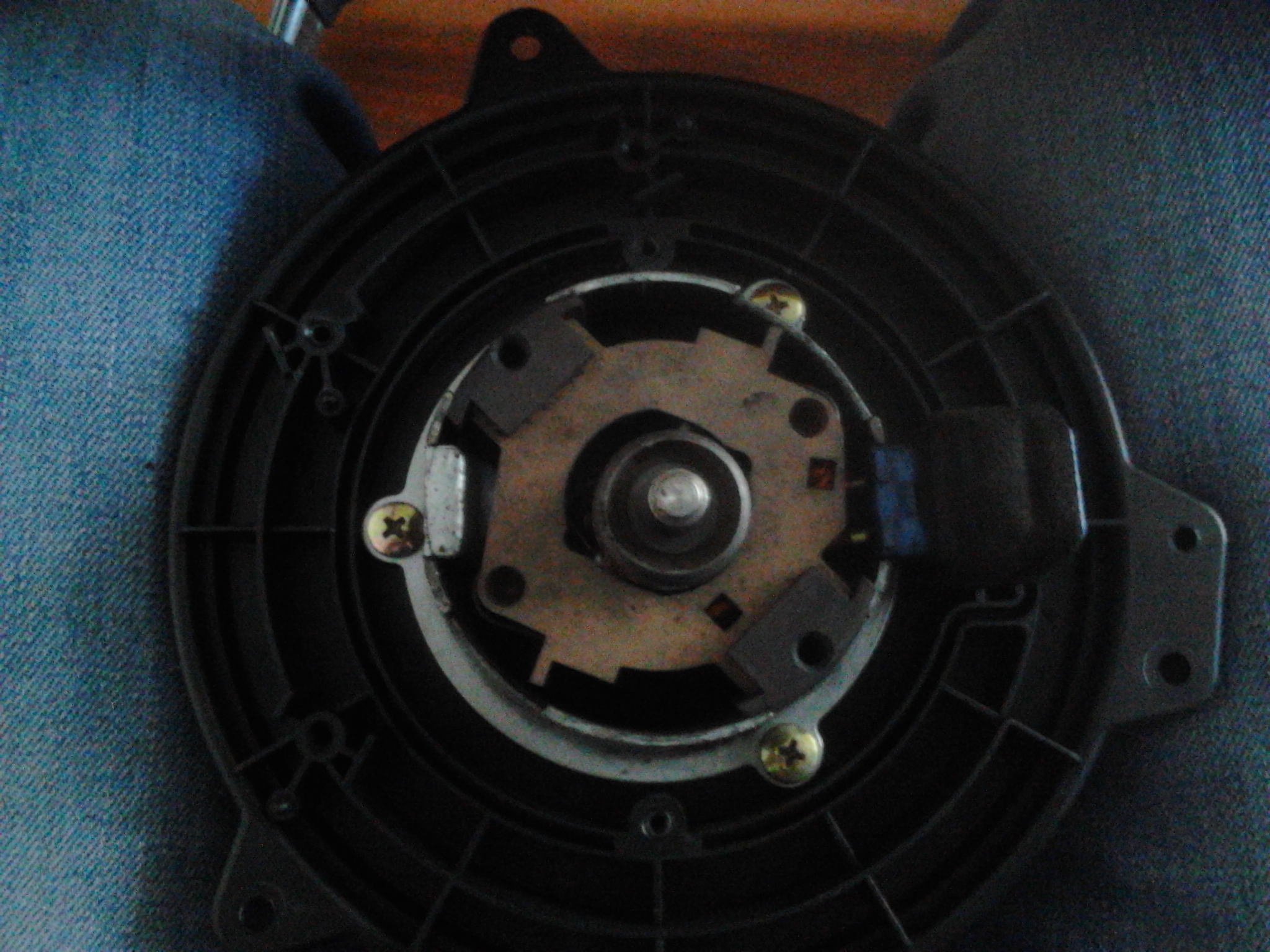

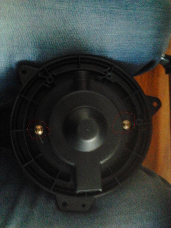

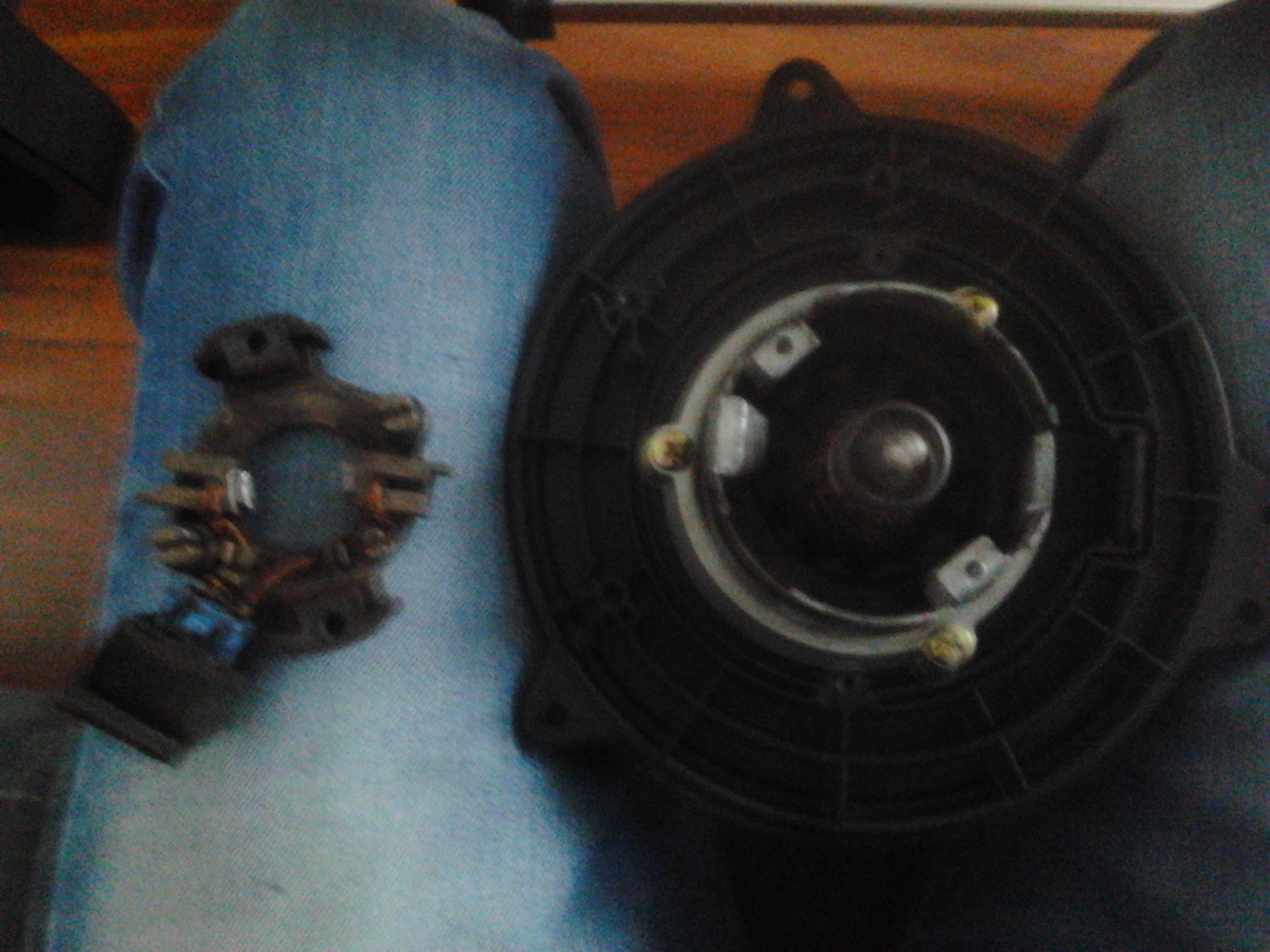

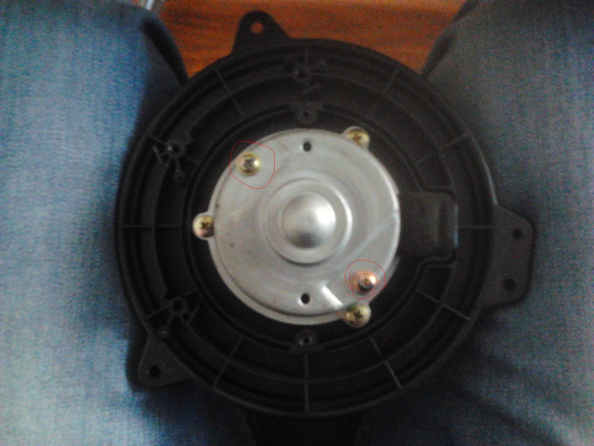

Po demontażu łopat, demontujemy silnik z obudowy, musimy odkręcić dwie śrubki będące u dołu i powinien nam się wysunąć z tej obudowy, jak nie... to musimy użyć trochę siły i go po podważać.
Tak wygląda rozebrany wirnik dmuchawy rozebrany na czynniki pierwsze:
[BRAK OBRAZKA]
Następnie bierzemy sam silnik i go oczyszczany z pyłów, kurzów itd itp. Najlepiej pędzelkiem i przedmuchać do kompresorem. Następnie bierzemy się za naoliwienie tego pręta który trzyma łopaty wentylatora. Wystarczy mała ilość, jak damy za dużo to pod wpływem pracy i temperatury oliwka/olej/smar się rozejdzie i zaleje szczotki komutatora i przestanie pracować silnik dmuchawy ;)

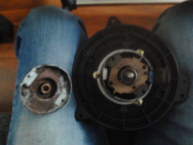

Postprzez mike22 » 22 gru 2012, 13:02
Ja bym chciał dodać do tej relacji że powinno się rozkręcić ten silniczek bo tam zbiera się mnóstwo syfu
robi się tak
Ostatnio edytowano 20 kwi 2015, 10:48 przez Marek 161BD081, łącznie edytowano 1 raz
