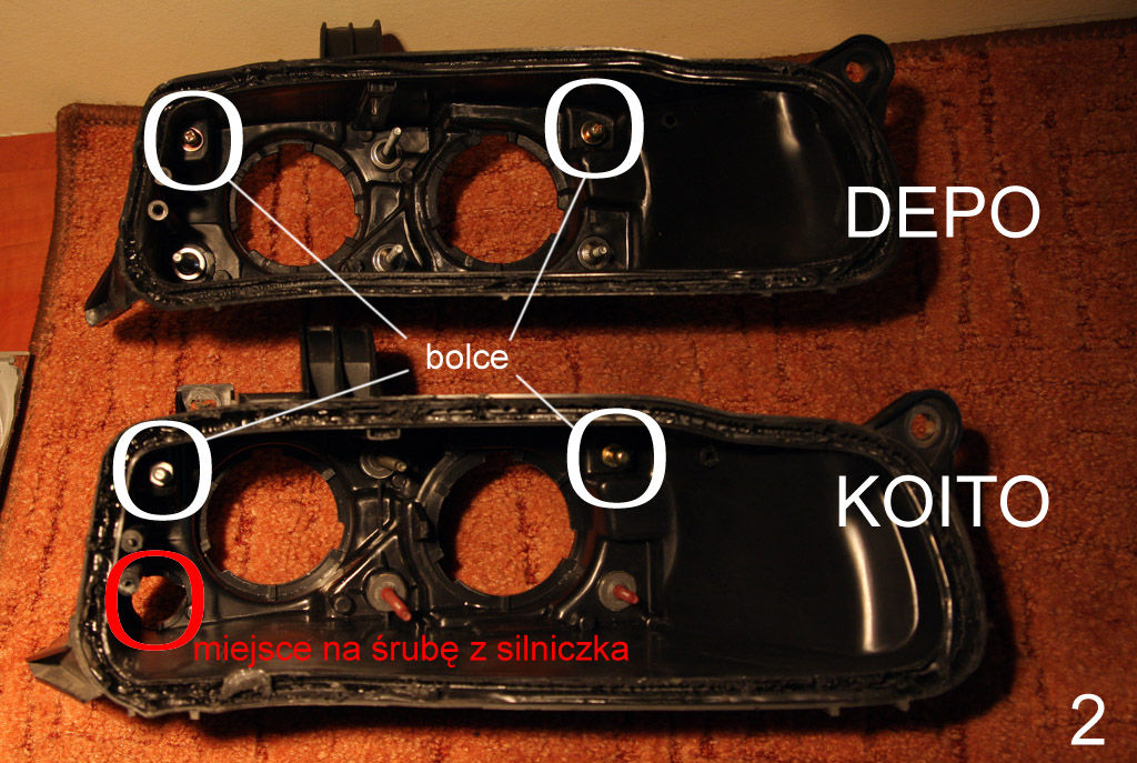

Pragnę zwrócić uwagę na główne różnice w budowie lamp KOITO i DEPO.
– w reflektorze firmy DEPO metalowe bolce – wtyki (znajdujące się w czarnej obudowie, na które wciska się plastikowe kostki montując resztę podzespołów) są wysunięte trochę bardziej do przodu lampy (patrz foto) w efekcie czego zatrzaskowe kostki znajdujące się na pozostałych podzespołach są inne niż w lampach KOITO... przenosząc tubę z soczewką byłem zmuszony zamienić kostkę wchodzącą na bolec, tak by móc bez przeszkód montować część w lampie KOITO. Na starej kostce nie dało się zamontować podzespołu bo po prostu nie pasowała. Po zdjęciu/odkręceniu kostek widać że otwory w tym miejscu są różne – na szczęście w wersji KOITO dziura jest większa więc DEPO można dostosować poprzez rozwiercenie
Chwila z wiertarką i kostka KOITO bez oporów wchodzi w DEPO.
– soczewki montowane w lampach obu firm są różne (patrz foto) nie mam pojęcia jak wpływa to na jakość świecenia – z tego co pamiętam zatrzymałem sobie oryginalną soczewkę KOITO (bardziej wypukłą)
– dodatkowo z obserwacji dodam, że lampy DEPO są wykonane bardziej niedbale i z gorszych materiałów (np. plastik po rozgrzaniu do tej samej temperatury w KOITO zachowywał się całkiem nieźle podczas gdy plastikowa obudowa DEPO była miękka jak guma!)
