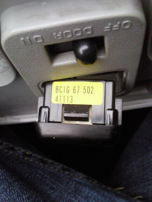

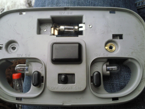

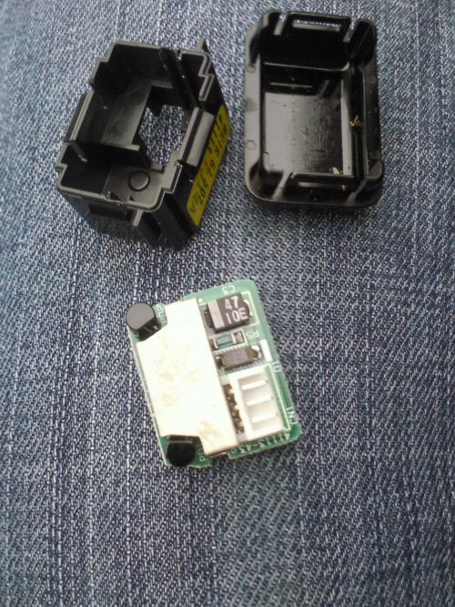

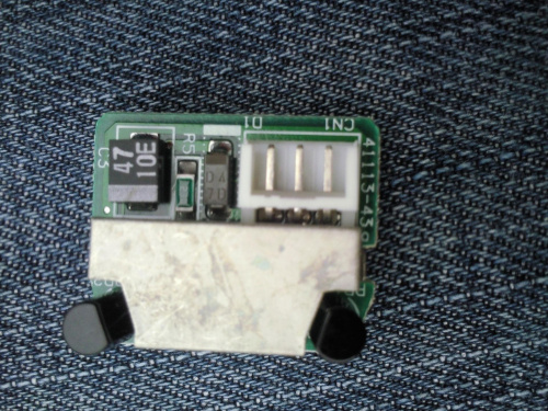

Dziś z racji chwili wolnego czasu
Rozebrałem światelko w suficie i przyjrzałem się temu czujnikowi IR...
Zatanawiam się, skoro autko nie ma alarmu po co to montowali
Czy można to jakoś wykorzystać ?
tak to wygląda z góry
tak po przeciwnej stronie (widać, że jest wtyczka podłączona do IR lecz nie było w autku kabelków)
po wyciągnięciu tej kosteczki, widać jej oznaczenie
rozłupałem tą kosteczkę
może ktoś pomoże.

Lucasek napisał(a):Zatanawiam się, skoro autko nie ma alarmu po co to montowali
Autko nie ma i nie miało oryginalnie alarmu ale za to miało centralny zamek sterowany z pilota.
Lucasek napisał(a):Czy można to jakoś wykorzystać ?
Raczej niezbyt się to opłaci aby bez posiadania oryginalnego pilota IR w jakiś inny sposób to używać.
Stosowanie innych pilotów IR wiąże się z wymianą układu sterowania zamkiem.
Sterowanie IR jest dosyć dobre ze względów "bezpieczeństwa" – trudniej takie coś "podsłuchać" czy też zakłócić jak to może mieć miejsce w sterowaniu radiowym jakie ma większość stosowanych pilotów do alarmów czy samych tylko centralnych zamków.
Jak najbardziej można sobie kupić TYLKO sterownik centralnego zamka sterowany z pilota ale za niewiele więcej PLN kupujesz cały kompletny alarm, który Ci też będzie sterował zamkami.
Dlatego zwróć uwagę na ten szczegół, że sterownik centralnego zamka a alarm sterujący centralnym zamkiem to nie jest to samo.

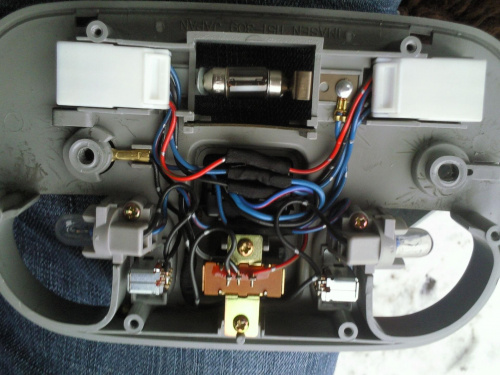

z podświetlenia symetrczynie wystają dwa gniazda,
jedno gniazdo ma wtykę z wiązką – to napięcie do oświetlenia
drugie gniazdo dochodzi do IR ale w suficie autka nie ma wtyki ani okablowania dla niej.
- Od: 7 mar 2009, 12:32
- Posty: 200
- Skąd: Bytom
- Auto: było: Mazda 323F BA 1,5 DOHC 98' SE
Lucasek napisał(a):.... drugie gniazdo dochodzi do IR ale w suficie autka nie ma wtyki ani okablowania dla niej.
Hmmm – dziwne to trochę bo sądziłem, ze Mazdy maja kompletne wiązki kablowe.
Więc tak czy inaczej pozostaje Ci ew. montaż nowego, kompletnego sterowania centralnym zamkiem.
