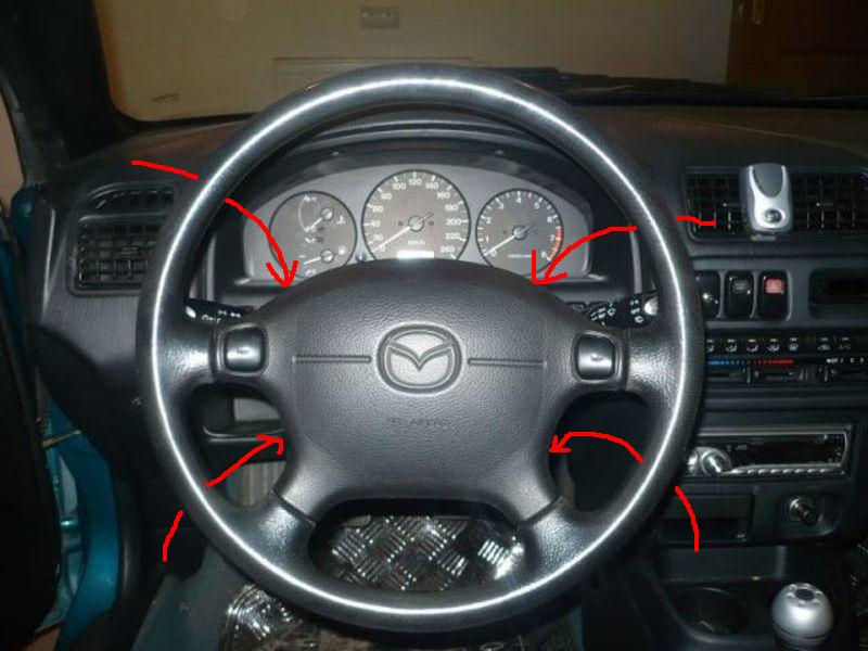

Najpierw odłączamy akumlator żeby przypadkiem nie doprowadzić do wybuchu poduszki <lol>
Następnie odkręcamy cztery śruby mocujące poduszkę, które znajdują sie z tyłu kierownicy.

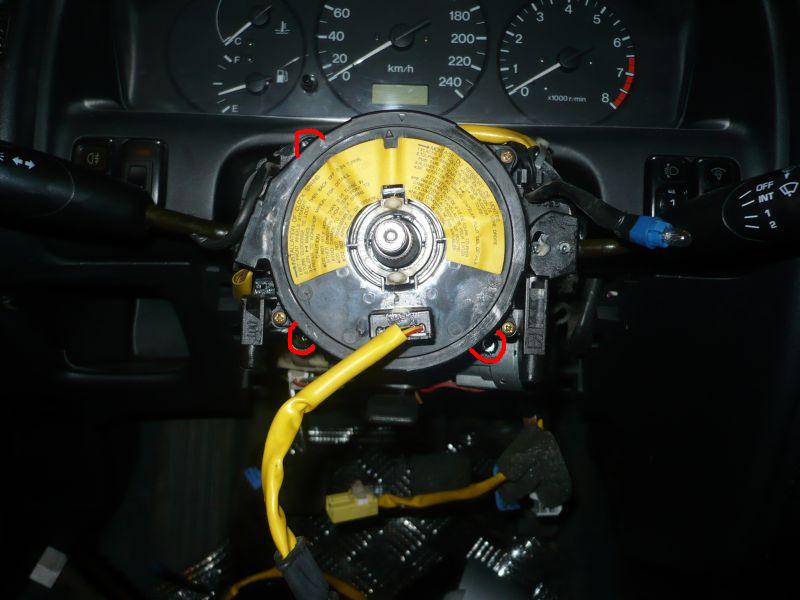

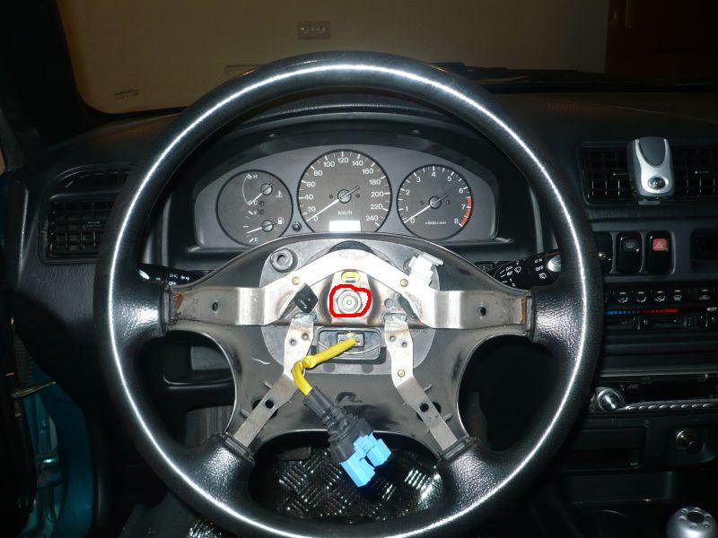

Wyjmujemy poduszkę i odkręcamy śrubę mocującą kierownicę ( potrzebny ściągacz)

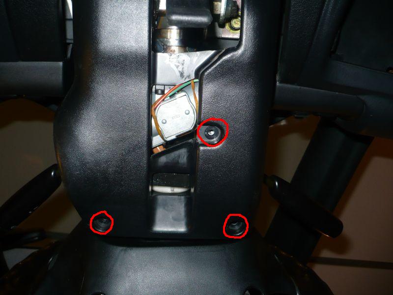

Odkręcamy trzy śrubki mocujące obudowę przełącznika. Są one w miejscu gdzie znajduje się lewarek regulacji położenia kierownicy.Po odkręceniu śrubek rozkładamy obudowę na 2 części. Jest złożona za pomocą zatrzasków.

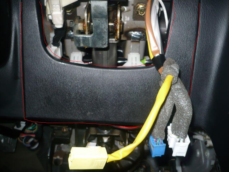

Następnie zdejmujemy obudowę, która osłania przewody przełącznika, żeby sie dostać do kostek.
Następnie odkręcamy trzy śrubki mocujące przełącznik.

Przy zakładaniu kierownicy na wieloklin musimy pamiętać żeby założyć ją w tym samym położeniu w jakim była przed ściągnięciem.
Najlepiej ustawić kierownicę w pozycji jazdy na wprost.
