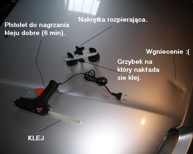

Do naprawy potrzebny Ding King, trochę czasu i zapału..:P

I tak:
1. Oczyszczamy miejsce.
2. Ustawiamy światło na wgniecenie.
3. Bierzemy pistolet wkładamy tubkę kleju kładziemy maszynerię i włączamy do prądu na dobre 5-6 min.
4. Bierzemy podstawkę przymierzamy (bez grzybka) tak aby się ułożyła ona idelnie na wypukłości maski, celujemy światłem (bez grzybka) mniej-wiecej w środek wgniecenia.
5. Potem nie ma problemu z ustawieniem podstawki w ostatniej chwili.
6. Wybieramy grzybek pod wgniecenie (są 2 w zestawie).
7. Kiedy minie 5-6 min możemy odłączyć pistolet z klejem lub jak ktoś chce podlecieć z wcześniej podłączynym przedłużaczem do bryki :P i naciskając spust kładziemy klej na pewną część wgniecenia a zaraz po tym szybko stawiamy na rozgrzany klej na masce grzybek, dociskamy i odczekujemy z 50-60 sekund.
8. Wtedy to nakładamy podstawke na grzybka i nakręcamy nakrętkę dociskając całą podstawkę nakręcamy aż nam odskoczy całość i zrobi się wcześniejsze wgniecione miejsce wypukłe.
Powtarzamy czynność aż do skutku (mi zajeło 30 min :P ).
Resztki kleju na lakierze lub na grzybku zmywamy spirytusem. Resztę redukujemy gumowym młotkiem samym lub z pobijakiem.

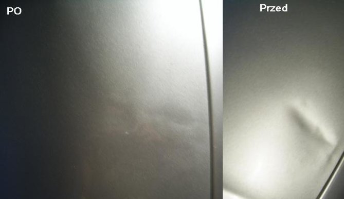

A oto efekt, sukces połowiczny – lekkie ślady są..
DING KING działa bardziej na większe wgniecenia karoseri.
Podobnie jak sposobem [Termoszok] nagrzewając blachę suszarką ale nie przesadzając. Potem wgniecenie spryskujemy zamrażaczem dookoła i pod wpływem zimna wgniot odskakuje..:)
