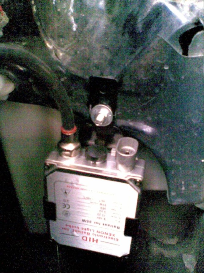

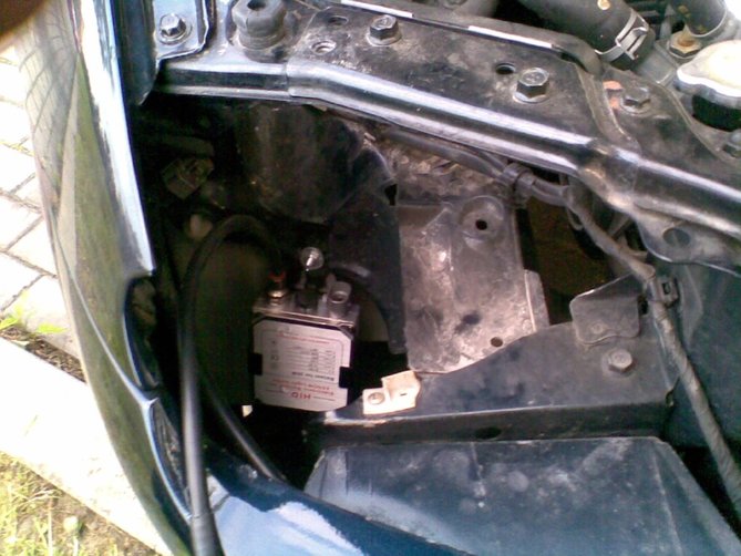

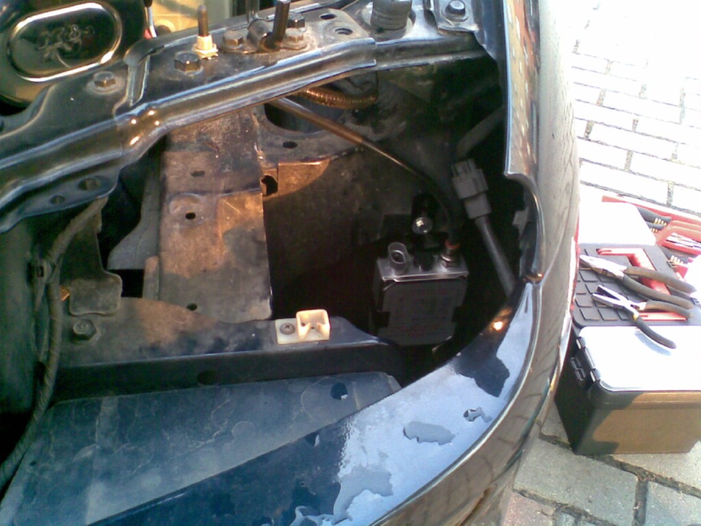

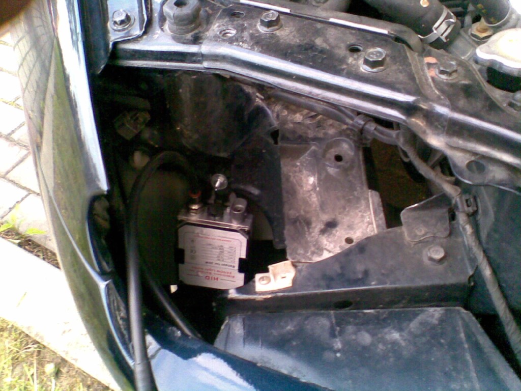

W sumie to nic trudnego, ale najwięcej czasu zajęło mi myślenie gdzie umieścić przetwornice, oraz jak wprowadzić przewody w obudowe od lampy.
To jest przykład w 323F (BA), ale pewnie w pozostałych modelach usytuowanie przetwornic będzie możliwe w tych samych miejscach i tak samo będzie można wprowadzić przewody do obudowy.

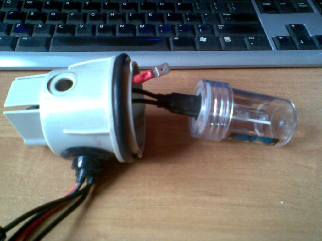

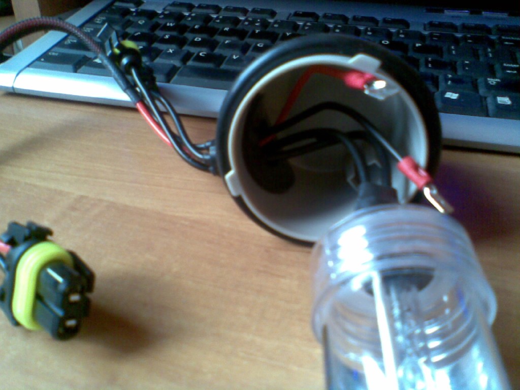

Więc pierwsze co to ściągnąłem osłony, zrobiłem w niej otwory, tak aby umieścić kable, razem z gumową osłoną chroniącą przed wodą.
Wszystko wyszło ładnie i wygląda jak fabrycznie zrobiona instalacja :)

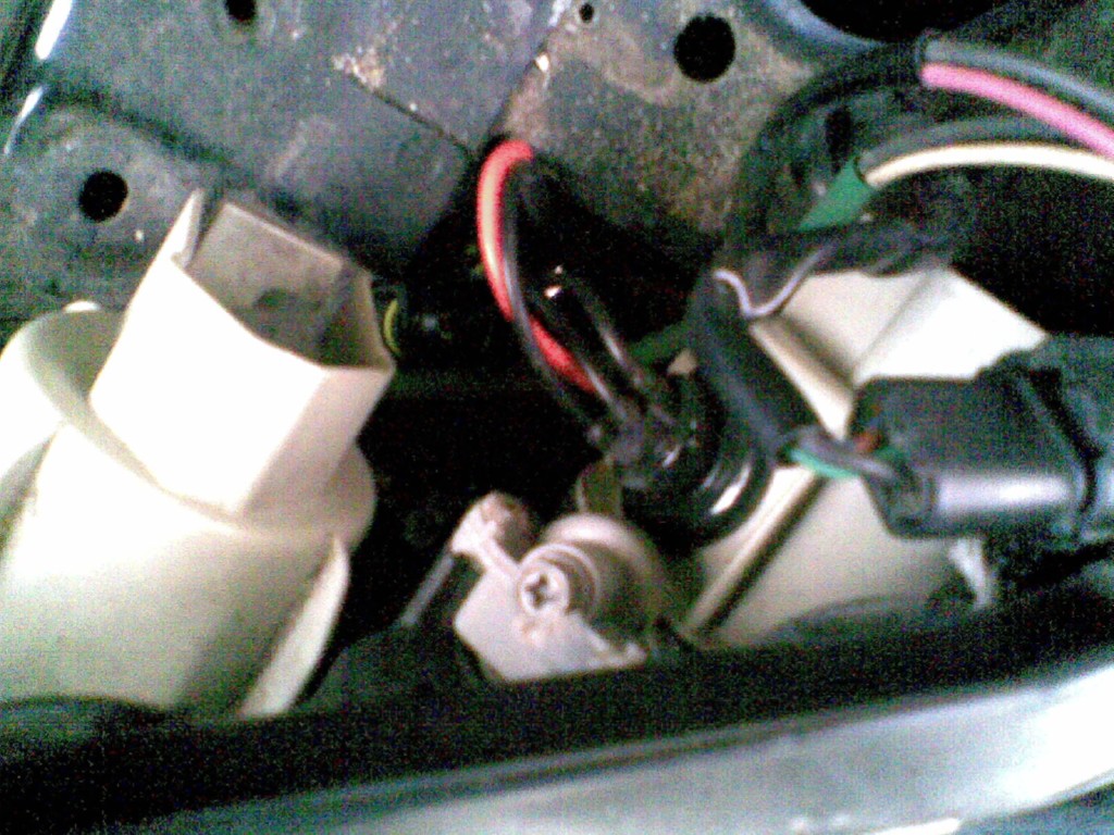

Teraz trzeba wykręcić lampy, nie zapominając o odpięciu wtyczek. Jedna do żarówek, a druga do silniczka od regulacji wysokości soczewki.
[brak obrazka]
Lampa wyciągnięta, jest stary otwór więc nie trzeba będzie wiercić (otwór pozostał po wyciągnięciu pojemnika rezonansowego "chyba tak to się nazywa, ale mniejsza o to", jak ktoś ma ten pojemnik to bez problemu znajdze jakieś inne miejsce na przetwornice, ponieważ jest tam dużo wolnej przestrzeni.

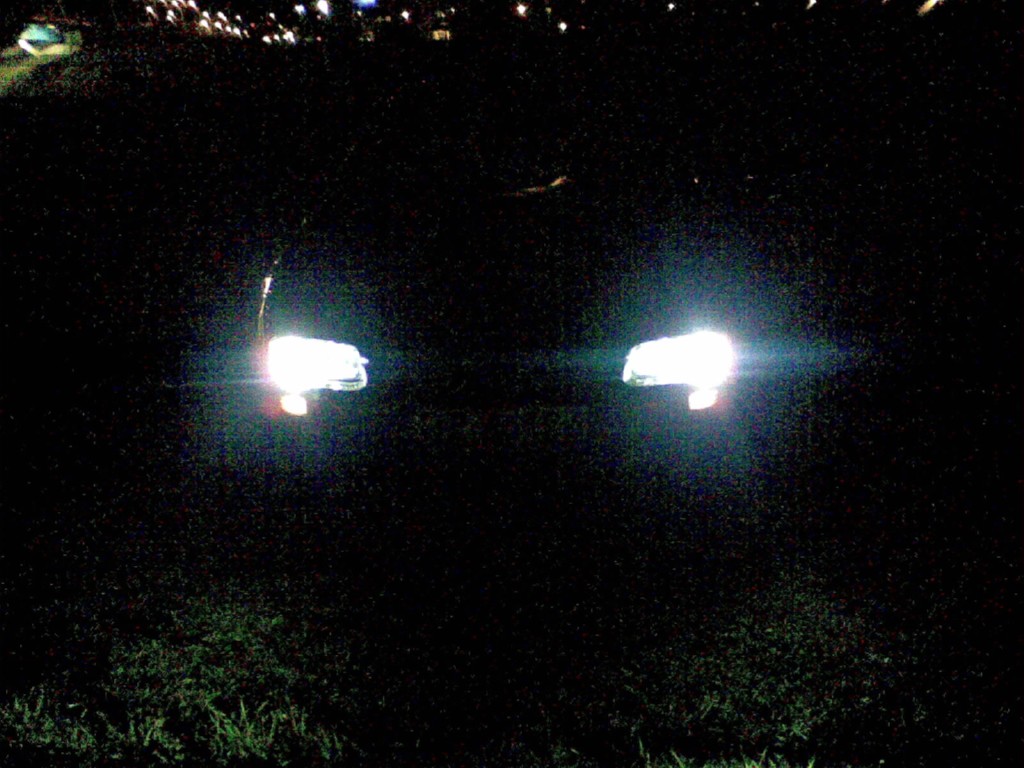

Różnica: XENON 6000K, Philips BlueVision:

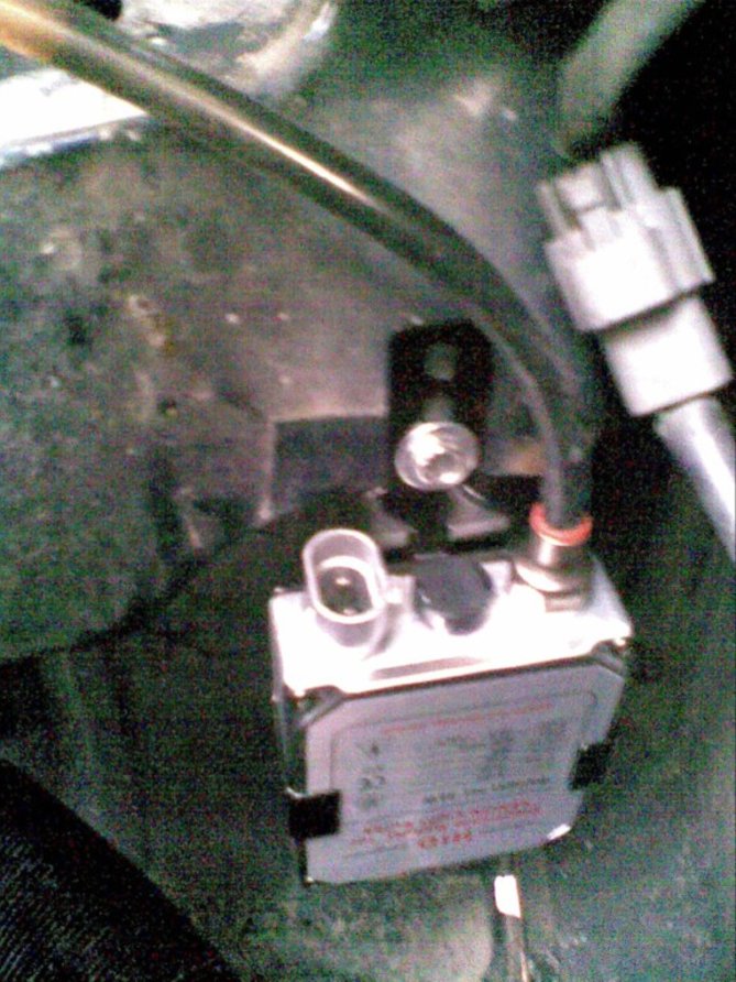

Teraz pora na kolejną lampe, tutaj musiałem już wiercić otwór, wyszedł jednak nie w tym miejscu co planowałem, ciężko wiercić pod skosem i wiertło spadało w dół, ale to wyszło na dobre, ponieważ od tyłu śruba zaklinowała się i nie trzeba było kombinować jak dojść kluczem żeby wszystko ładnie mocno poskręcać.
A tak wyglądają kabelki po skręceniu lamp:
Zdjęcia nie są rewelacyjne bo były robione telefonem.
Ale bez problemu widać miejsca lokalizacji wszystkiego.

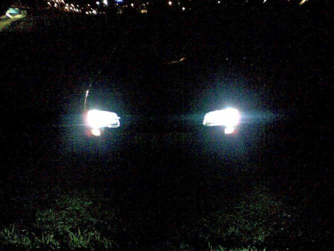

Jakie wrażenia to jeszcze nie wiem, bo dopiero je założyłem. Już się zrobiło ciemno i musze jechać przetestować, po powrocie coś więcej napisze.

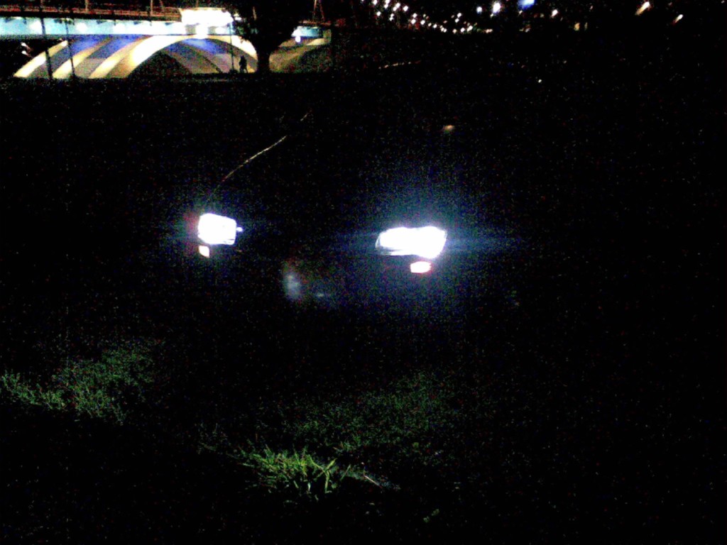

Nie ma co porównywać :) dużo lepsze oświetlenie drogi.
Nie lubiałem jeździć w nocy, bo strasznie szybko męczyły mi się oczy, teraz jeździ się dużo przyjemniej.

Postprzez Hazu » 16 maja 2008, 18:04

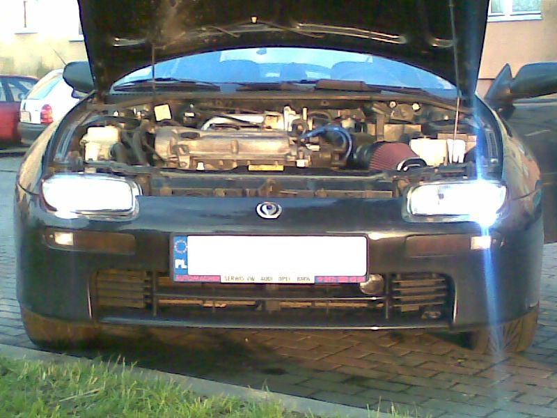

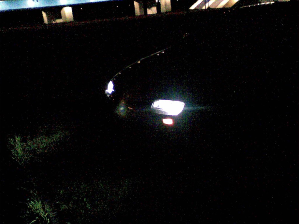

Ale te swiatła w tym samochodzie ze zdjęcia nie są ustawione poprawnie lub też jedna lampa jest od wersj angielskiej.
ines jak ty jeździsz tyłkiem po asfalcie to nie dziw się że wszystkie modne ostanio samochody Cię oślepiają poprzez lusterka.
Ostatnio edytowano 16 maja 2008, 18:16 przez Hazu, łącznie edytowano 2 razy
Od: 17 paź 2005, 20:11
Posty: 3779 (0/6)
Auto: Były: CA/KF, CA/KL, BA/BP, BA/KF
MPV ll FS 2000r.
RX8 2004r.
Postprzez ines » 16 maja 2008, 18:08
:) nom,wyszedł taki garbik.powinien być taki schodek, z lewej niżej a z prawej wyżej.DROPKICK xenonki ok jeszcze tylko ustawić poprawnie <spoko>
Od: 2 mar 2008, 18:49
Posty: 600
Skąd: krakow
Postprzez DROPKICK » 16 maja 2008, 18:12
Hazu napisał(a):Ale te swiatła w tym samochodzie nie są ustawione poprawnie lub też jedna lampa jest od wersj angielskiej.
Lampy nie są od wersji angielskiej, ale masz racje, prawa soczewka jest źle ustawiona, powinna świecic lekko wyżej i bardziej oświetlać pobocze.
ines napisał(a):z lewej niżej a z prawej wyżej
Lewa lampa jest idealnie, prawa jest do ustawienia. Miesiąc temu były ustawiane lampy, tylko że prawa była źle przykręcona i teraz ją poprawiłem i dlatego tak świeci.
