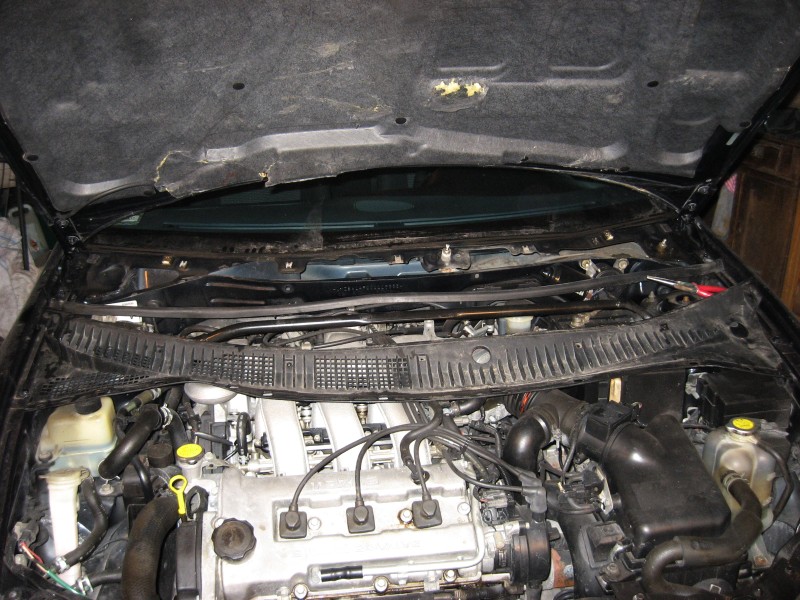

Na samym początku demontujemy ramiona wycieraczek, wcześniej zapamiętujemy ich położenie, co by się nie głowić jak to było.
Następnie przed otwarciem maski odkręcamy dwie skrajne śruby w atrapie podszybia.

Otwieramy maskę, wykręcamy resztę śrub i zdejmujemy uszczelkę, która jest osadzona na plastikowych kołkach.
Kołki wyciągamy ściskając je od dołu kombinerkami i pociągamy za uszczelkę ku górze. Dwóch skrajnych kołków nie musimy wyciągać nie przeszkadzają one wyciągnięciu atrapki.

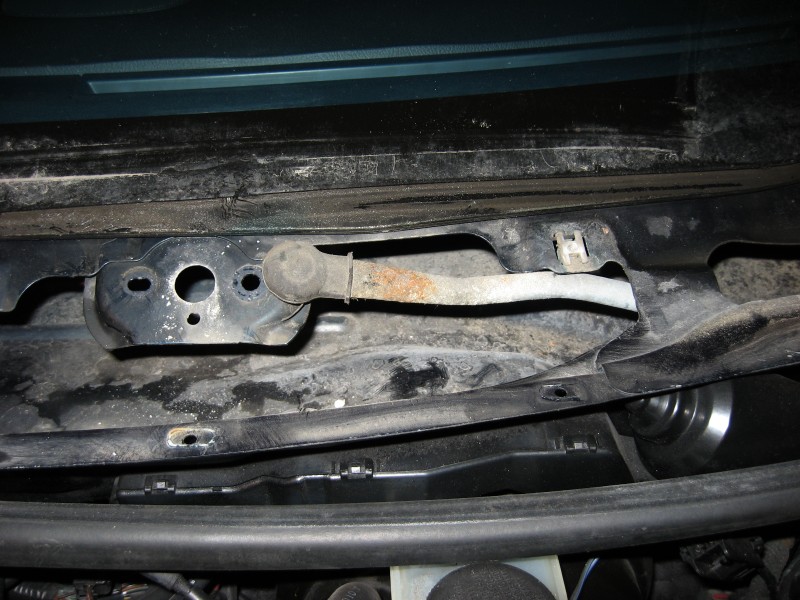

Przy prawej wycieraczce znajduje się ramie, które ściągamy pociągając je do góry powinno lekko zejści.
Następnie wykręcamy śruby. Wyciągamy mechanizm.
Tak to wygląda.
A oto i przyczyna pęknięte gniazdo osadzenia simeringu przez tą szczelinę dostawała się woda, która była przyczyną korozji i zatarcia się ośki.

seweryn021
jezeli pracuje silniczek, ale wycieraki nie chodza, to najpewniej rozszczepil sie "staw", ladnie widoczny na zdjeciech nr 8 i 9 (dolna i gorna jego czesc). Na zdjeciu 10, po lewej stronie widac taka stalowa kulke: to do niej jest przylaczony popychacz od silniczka i w tym miejscu najpewniej masz usterke.
Zdjemij wycieraczki, podszybie i sprawdz. Jezeli mam racje, po prostu zaloz popychacz od silniczka z powrotem na mechanizm. Wchodzi na wcisk. Odpal wcieraczki (bez ich zakladania) na najwyzsze obroty, niech chwile popracuja. Jak nie spada, to ok. Jak spada – albo wymien mechanizm caly (mozna go dostac na allegro za okolo 100zł), albo kup gumę, taką o srednicy 4-5mm i zwiaz spadajacy element. Tylko nie za mocno, bo silniczek bedzie mial problemy i mozesz go spalic. Jest to oczywiscie tylko tymczasowe rozwiazanie, poniewaz jakkolwiek lekko nie zawiazesz, predzej czy pozniej spalisz silniczek. Ja tak jezdzilem z zawiazanym przez miesiac i bylo ok.
Analogicznie postap, jezeli spadlo ci ktorekolwiek z innych polaczen.
