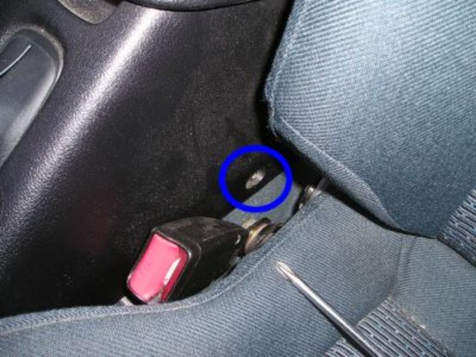

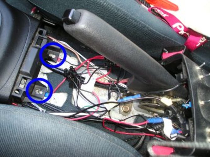

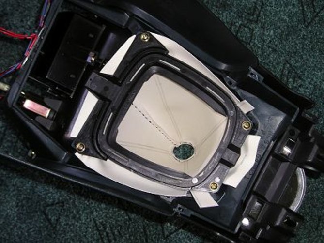

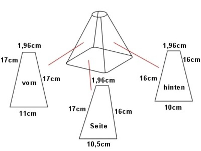

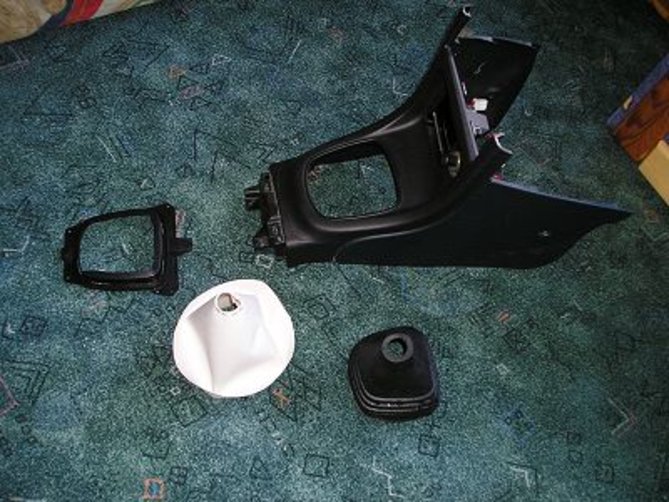

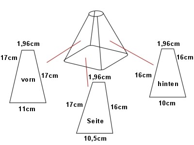

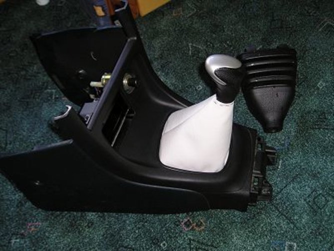

witam,
w celu zdjęcia wymiarów musze zdemontować gumę od dzwigni biegów, potrzebowałbym kilka wskazówek jak się do tego zabrać, bo jak znam madzię może być 5 min albo 5 h roboty:)
Pozdrawiam.

Postprzez Artiks » 29 sty 2008, 14:22
EDIT by Marek: Przeniosłem obrazki na serwer MS
