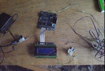

Sygnał drogi masz z tyłu liczników. Dokładnie na śrubce opisanej jako SP OUT. Ja tam przykręciłem kawałek kabla metrowego, a drugi koniec narazie mam owinięty o lewarek od biegów <lol> Na 100m dostajesz 255 impulsów, lub coś bardzo blisko tego. Jeśli chodzi o wtryski, to będą to z pewnością żółte przewody z kolorowym paskiem, wychodzące z komputera, przynajmniej ja tak mam. A które to sygnał to jeszcze nie wiem, bo będę to rozpracowywał w poniedziałek zapewne :] Jak narazie moja zabawka wygląda prawie tak:
W między czasie doszło: druga temperatura, pomiar czasu na 400m i takie tam :]

Z tymi przewodami do wyświetlacza, nie przeginaj za bardzo :] O ile w domu, LCD chodził na 2 metrowej taśmie, to w samochodzie niestety musiała być taka króciutka jak na zdjęciu :(
