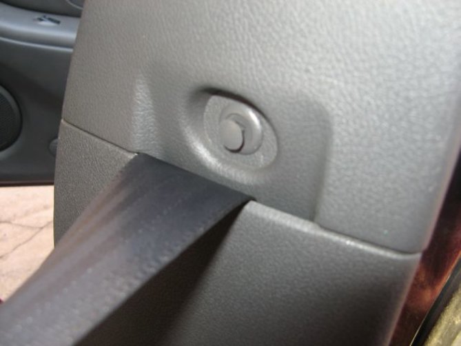

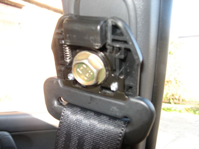

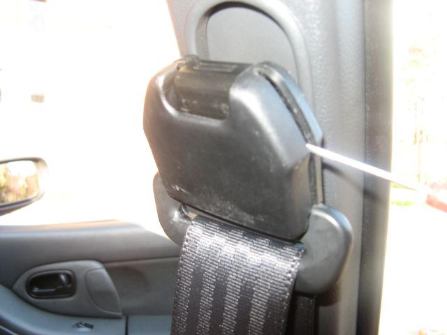

Żeby dostać się do pierwszej śruby musimy cienkim śrubokrecikiem delikatnie podważyć osłonkę.
Śrubka jak malowana :)

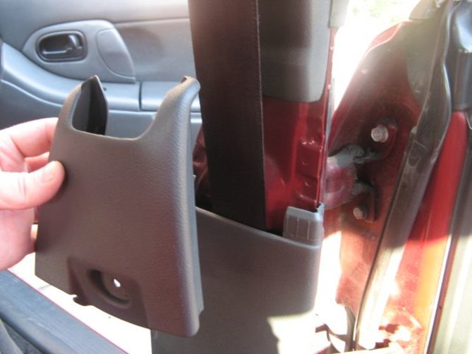

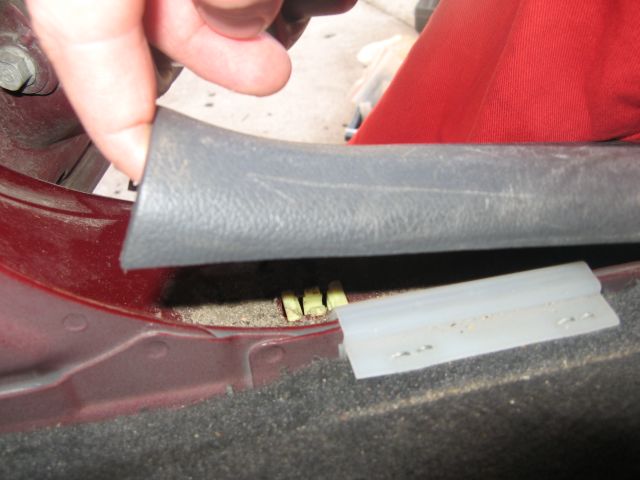

Żeby zdjąć górną część osłony słupka trzeba najpierw wyciągnąć plastikową zapinkę...
...unieść delikatnie osłonkę do góry...
... i zdjąć ją.

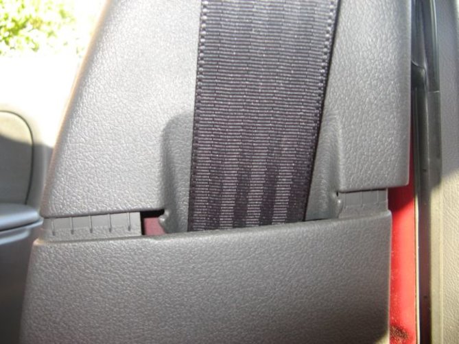

Następnie trzeba odpiąć listwy progowe (są na zatrzaski- łatwo schodzą)

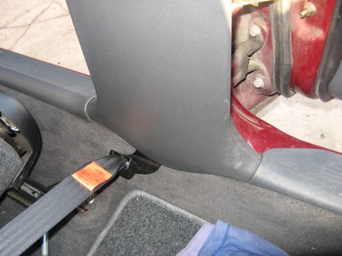

I delikatnie podnieść do góry i zdjąć dolną część osłony słupka.
Niżej widać też śrubę mocującą pasy u dołu.
I już tylko ta śrubka trzyma cały mechanizm pasów.

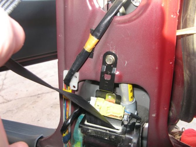

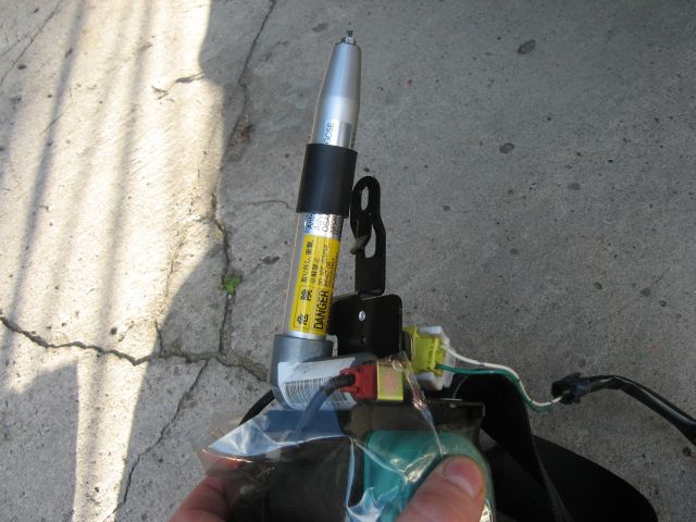

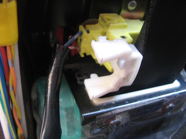

W Maździe napinacz pirotechniczny znajduje się w słupku obok mechanizmu zwijającego pas .
Najpierw odchylamy białą osłonkę a następnie wypinamy kostkę

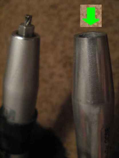

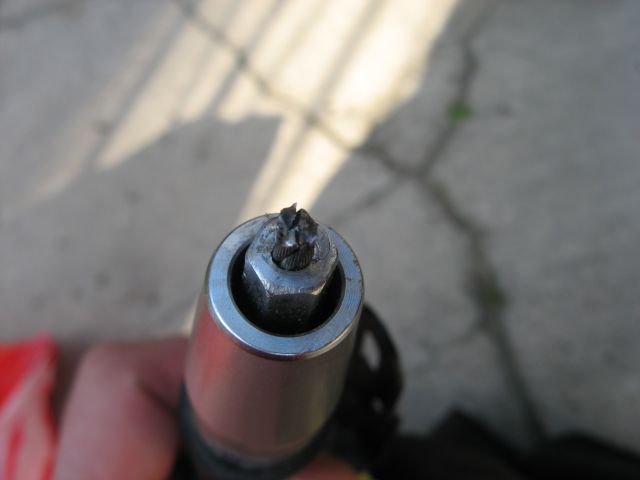

Jeżeli pas jest dobry (napinacz niewystrzelony) to metalowa linka znajduje się na dnie cylinderka
Tu wyraźnie widać że linka została "wystrzelona" z cylinderka, czyli napinacz zdetonowany.
UWAGA: spotkałem się już z przypadkami że linka nie była wystrzelona całkowicie jak w tym przypadku, tylko sięgała do np. 2/3 cylinderka- taki napinacz również jest wystrzelony. W sprawnym linka powinna znajdować się na samym spodzie cylinderka.

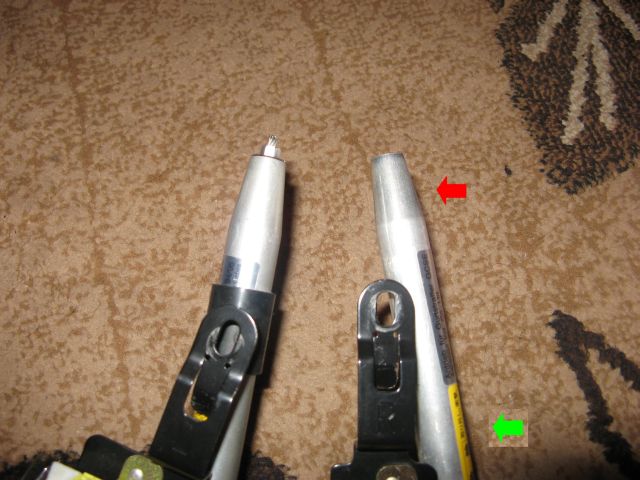

LuK napisał(a):a po czym poznac wystrzelone napinacze z zewnatrz?
W zdetonowanym (po lewej) napinaczu linka jest "wystrzelona" z cylinderka, a w sprawnym (po prawej) linka jest schowana głęboko w cylinderku.
UWAGA! Jeżeli napinacz nie był wystrzelony to linka powinna być na samym "dnie" cylinderka- mniej więcej w okolicach zielonej strzałki, jeżeli zaś linka nie wystaje z cylinderka, ale jest wokolicach czerwonej strzałki oznacza to że napinacz jest wystrzelony, ale wybuch np. był słabszy.
Można to sprawdzić zaglądając przez "komin" cylinderka...

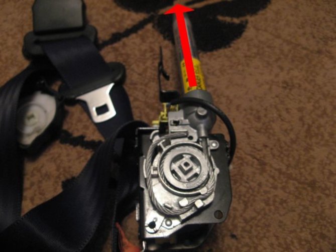

zasada działania napinacza w przybliżeniu jest taka:
Podczas uderzenia sensor wysyła po kabelku sygnał detonacji do napinacza.
Ten wystrzeliwuje linkę przez cylinderek (czerwona strzałka), a linka lecąc ściąga pas napinając go w ten sposób i dociskając pasażera do siedzenia.
