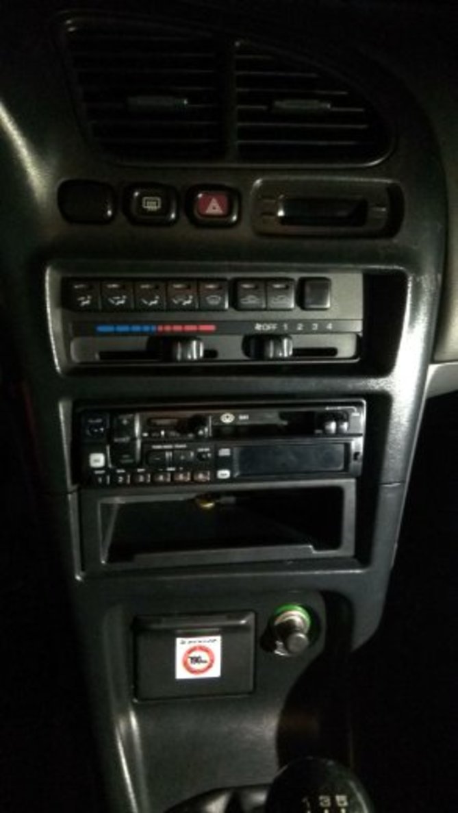

Powie mi ktoś jak wyjąć seryjne radio w 323f ba 1997r

Chłopie bym to zostawił. Piękna sprawa. Chyba że naprawdę nie chcesz to oddaj mi (zapłacę za przesyłkę) :) Musisz zdjąć ramkę lub zaślepki boczne. Słabe zdjęcie badziewie widać. I tam potrzebne są haczyki ale to sobie z gwoździ zrób. Wsuń po bokach cienkie długie gwoździe i wyjmij radio :)
