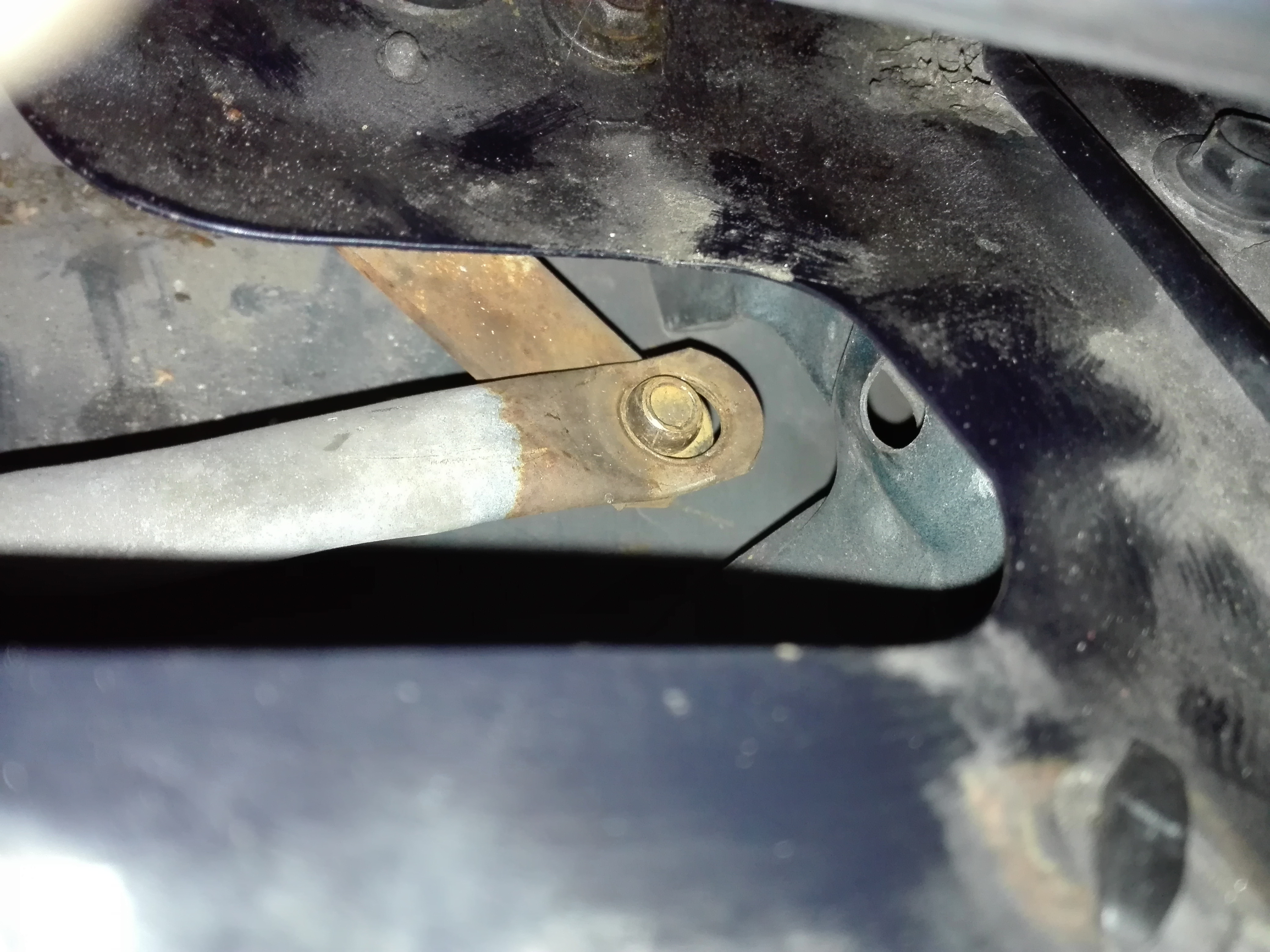

Witam. Przestala mi dzialac lewa wycieraczka. Dobralem sie do mechanizmu i zlokalizowalem przyczyne. Wypadl taki plastikowy kapturek ktory laczy ciegna lewej wycieraczki. Ten kapturek jest pekniety i nie da sie go wcisnac do srodka bo wypada. Czy jest jakis patent, moze jakas obejma zeby nie spadalo to ciegno?

Musisz kupic uzywane sprawne cięgno, szukaj na necie albo szrot. Jak sie rozleciał to juz kapturku ..

A nie da sie tego zdrutowac? Jakas obejma albo cos? Daje zdjecie:

Pewnie, że da się to zrobić. Sam tak mam zrobione, bo też mi wypadło. Należy zrobić obejmę z blachy i trzyma jak murowane.

Andrzej414 napisał(a):Pewnie, że da się to zrobić. Sam tak mam zrobione, bo też mi wypadło. Należy zrobić obejmę z blachy i trzyma jak murowane.
Dasz rade to jakos szczegolowo opisac jak to zrobic?

Osobiscie jestem za wymiana cięgna ;) Kupic sprawne, dac smar silikonowy i pojezdzi kolejne 20lat. Własnie wycieranie i finalanie uszkodzenie tego ucha to brak smaru.

Ja tez bym wolal kupic sprawne ciegno, ale autem mam zamiar pojezdzix max pol roku. A wypadl mi grzybek dlatego ze probowalem wlaczyc wycieraczki a przy samym mocowaniu byla warstwa lodu i strzelilo.
