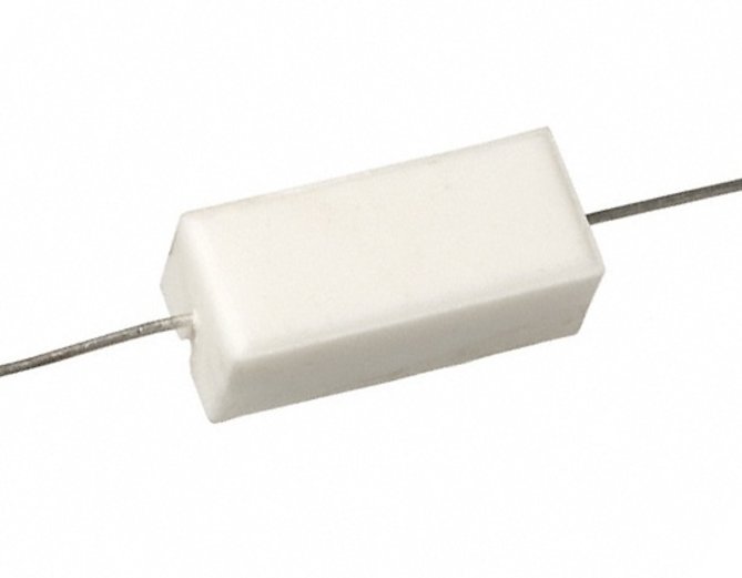

Wyczytałem, że trzeba zmienić rezystor pomiarowy w przerywaczu. Wszyscy piszą, że rezystor ma mieć dużo większą rezystancję, rzędu kilkudziesięciu Ohmów. To błąd, ponieważ stosując żarówki led-owe w kierunkach należy rezystor w przerywaczu wymienić na REZYSTOR 5W 0.15 Ohm. Ja taki zastosowałem i wydaje mi się, że jest jeszcze lekko za szybko. Lepszym rozwiązaniem będzie 5W 0.1 Ohm.

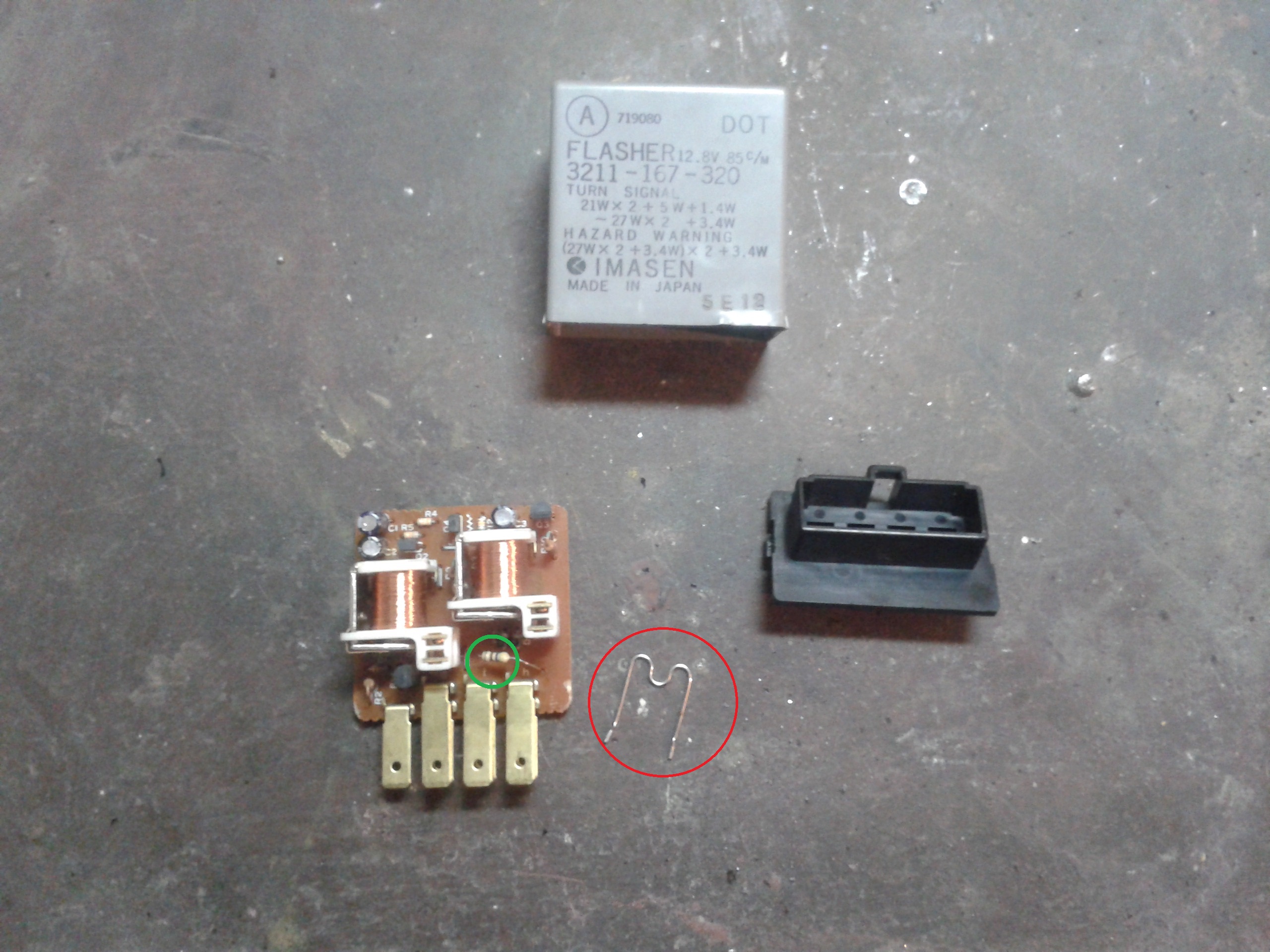

1. Nasz przerywacz wygląda tak:
W czerwonym kółku jest drut który trzeba usunąć a w jego miejsce wstawić nasz rezystor:
a wygłąda tak.
W zielonym kółku rezystor z prób i błędów.
Nasz "biały" rezystor super pasuje na stojąco w miejsce po drucie :]
Lutujemy, składamy do kupy i cieszymy się normalną częstotliwością kierunkowskazów.

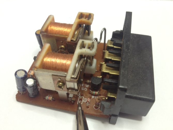

Postprzez Marek 161BD081 » 14 lut 2017, 14:06
Przeróbka taka jest niezbędna z uwagi na mały prąd pobierany przez żarówki LED'owe.
Mały prąd pobierany przez LED'y przekaźnik interpretuje jako przerwa (przepalenie) w obwodzie zarówek co powoduje zmianę częstotliwości błysków na dużo szybszą niż w normalnie.
Ale .... jest inny i znacznie prostszy sposób na przeróbkę tego przekaźnika od kierunkowskazów :)
Należy usunąć/wyciąć tranzystor Q1 i układ kontroli prądu przestaje wpływać na częstotliwość migania.
Wadą tego (i poprzedniego) rozwiązania jest fakt, że przekaźnik nie będzie reagował na przepalenie się żarówki.
Miejsce po tranzystorze pokazuje końcówka długopisu.
Zaletą tego jest brak konieczności lutowania (nie każdy przecież posiada lutownicę) bo tranzystor można najnormalniej wyciąć lub wyłamać cążkami/nożem/brzytwą/palcem/itp
Dodatkowo w tym wcześniejszym rozwiązaniu jeśli dołączymy przyczepkę bądź wymienimy żarówkę LED na "tradycyjną" to znów zaczną się kłopoty z częstotliwością migania.
Dlatego ten sposób, który opisuje jest lepszym i prostszym rozwiązaniem.
