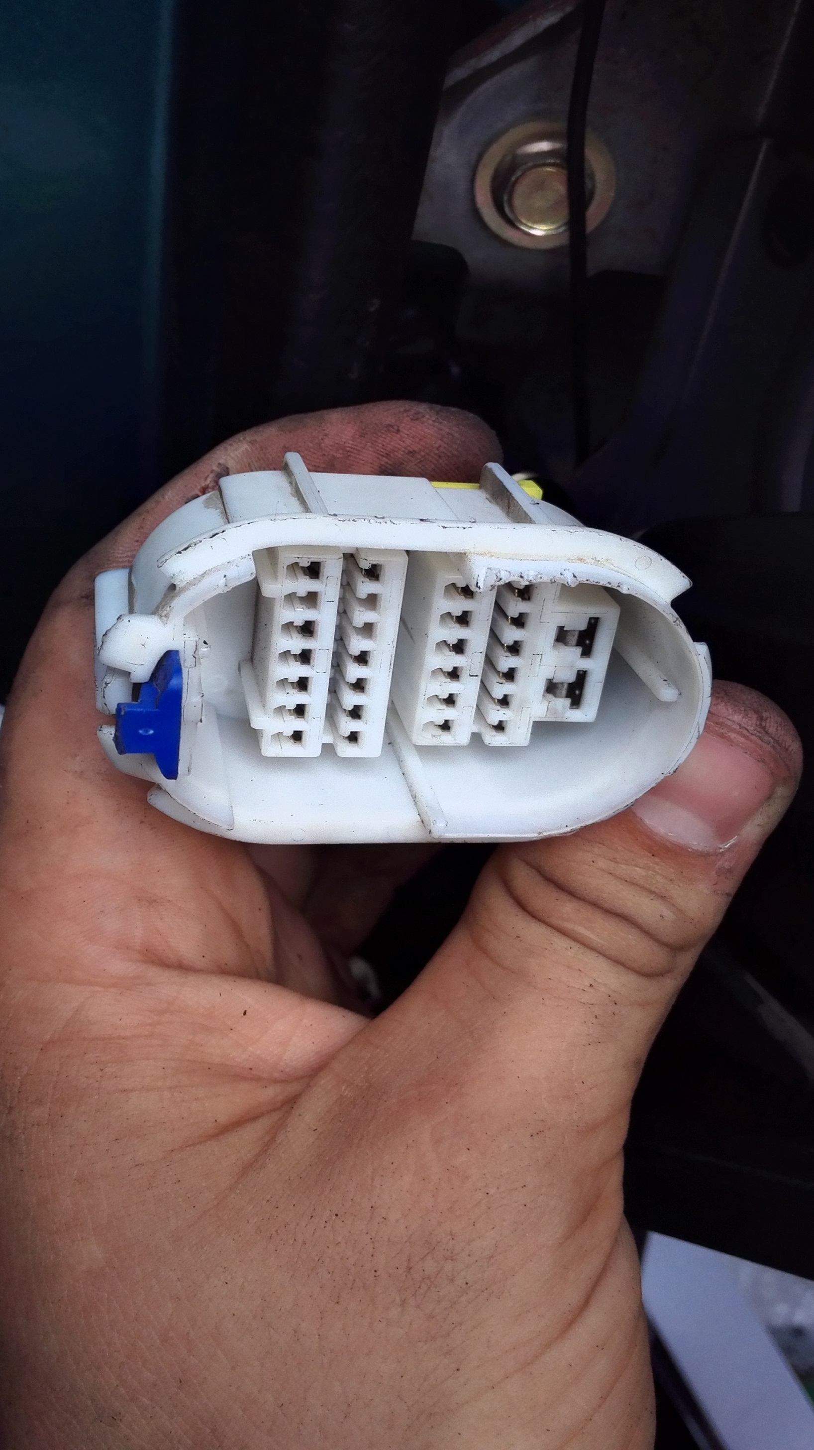

Żeby rozłączyć wtyczki trzeba mniej więcej na środku podważać najlepiej śrubokrętem, troszkę lakier może ucierpieć ale niedużo, po rozłączeniu ujawiam nam się wtyczka wewnętrzna, w górnej częsci jest niebieski cypelek który wyciągamy
Wtyczkę trzeba wyciągnąć do środka od strony kierowcy nie ma problemów od pasażera trzeba się namęczyć ale da radę
Po wyciągnięciu wygląda to tak:
