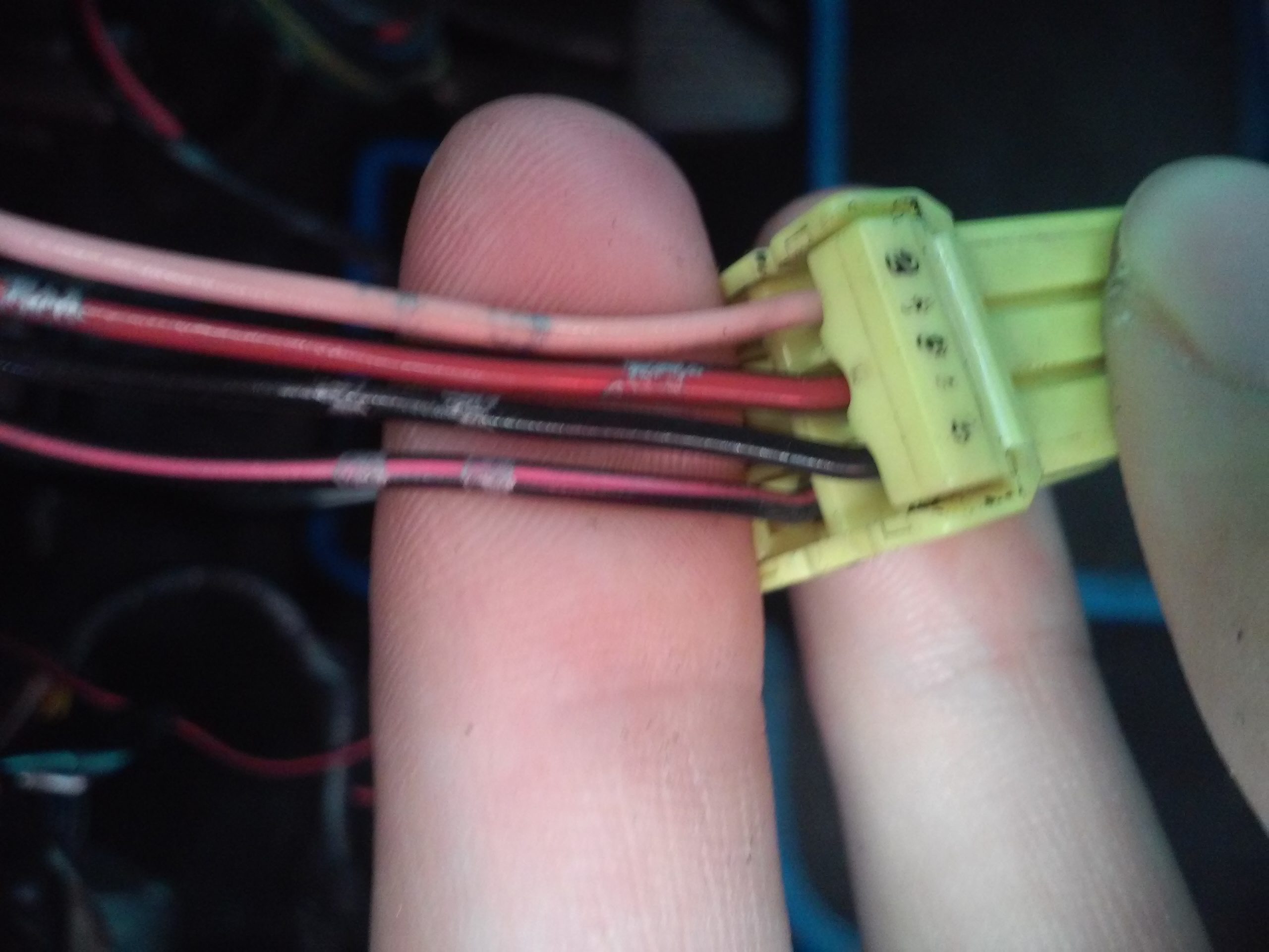

Witam wszystkich posiadaczy mazd :) Mam problem i zarazem ogromną prośbę.

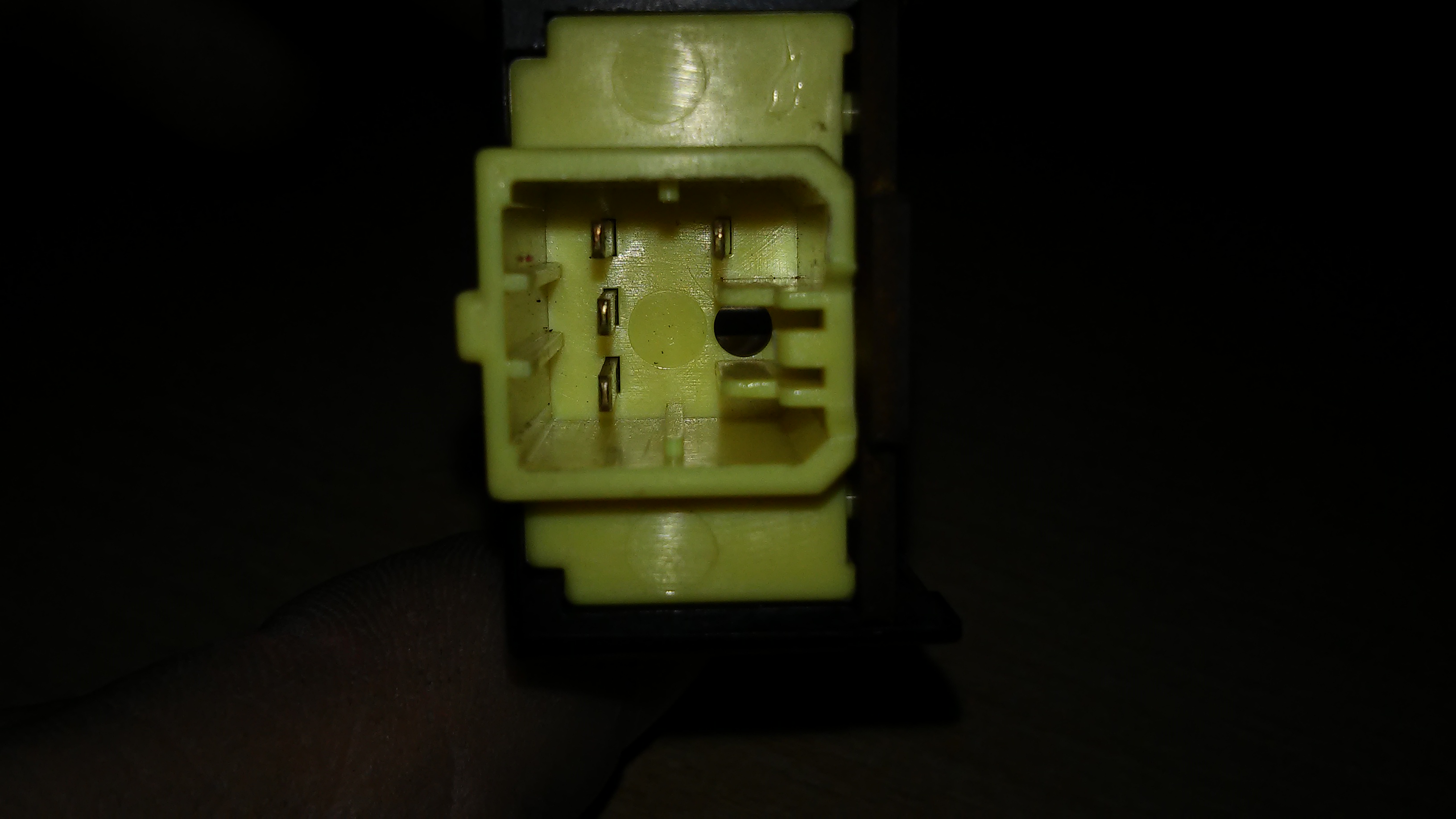

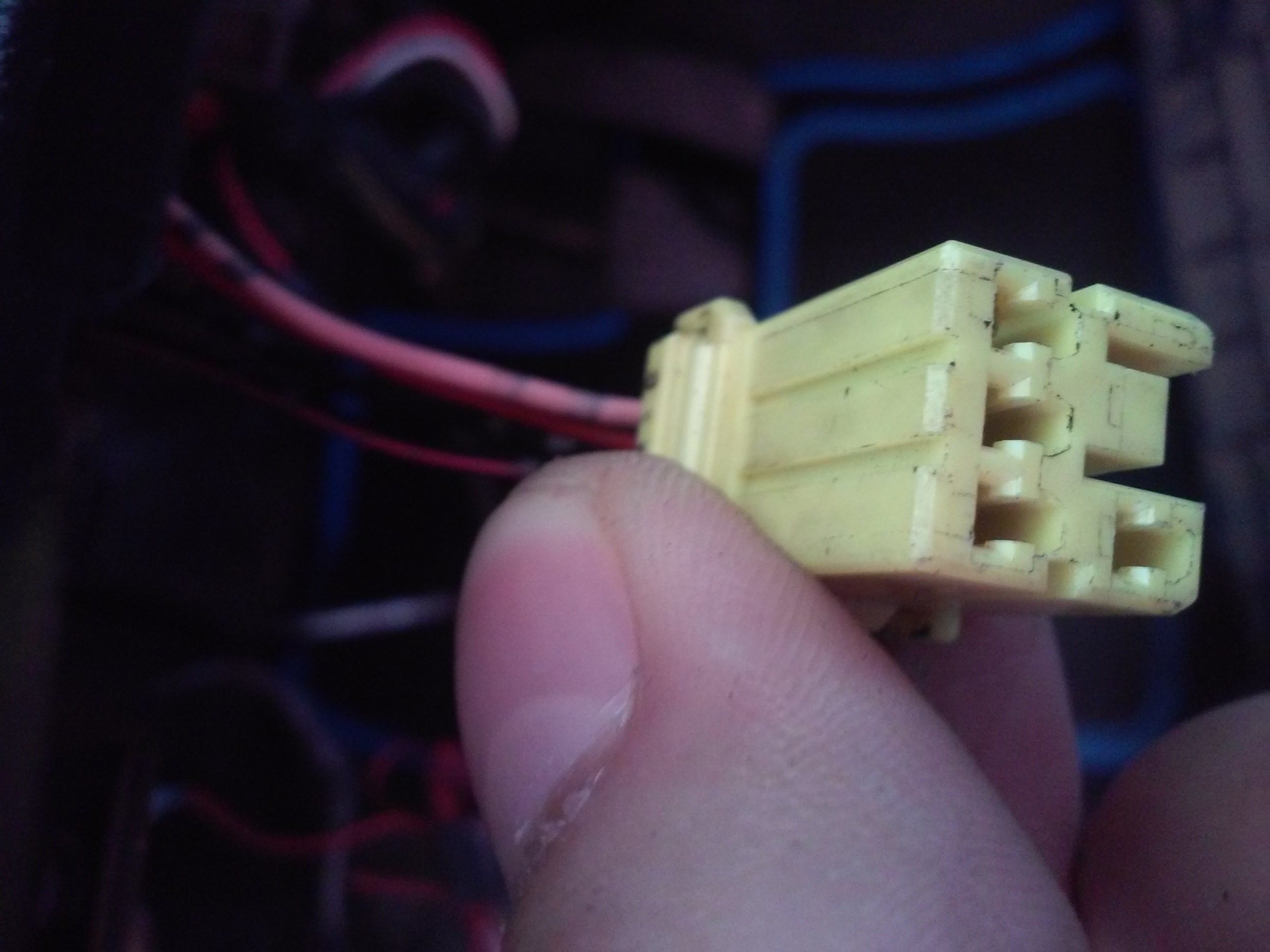

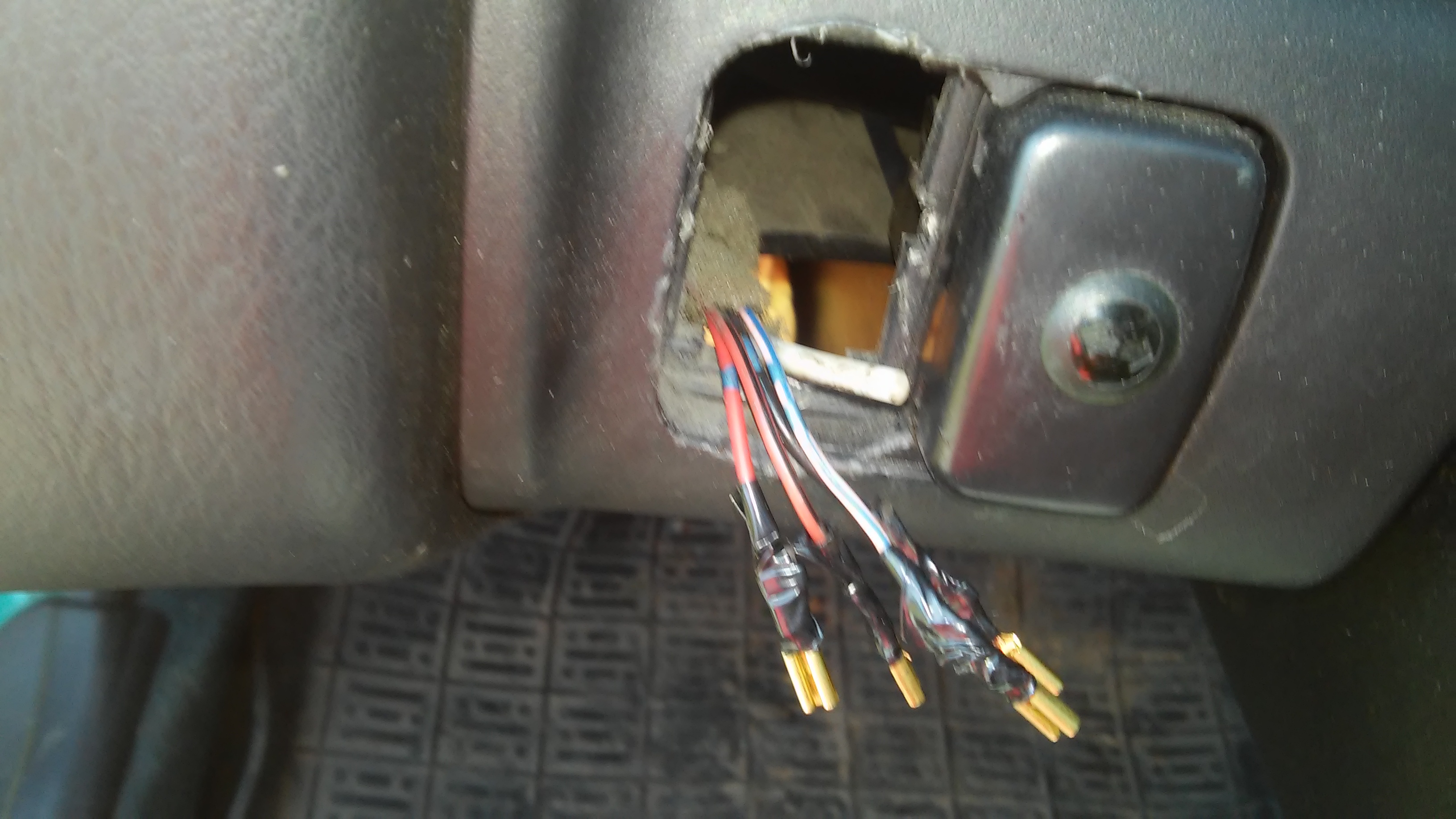

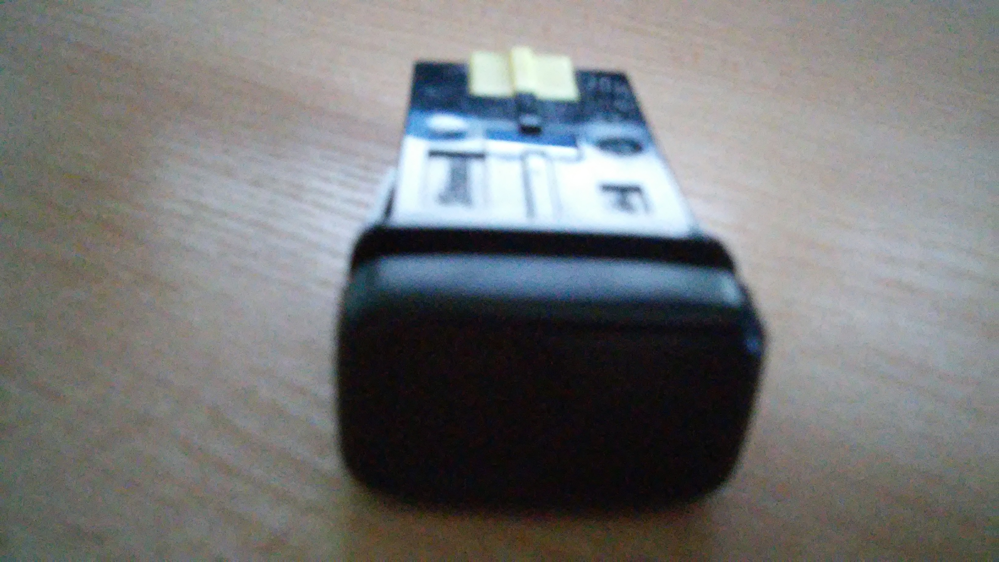

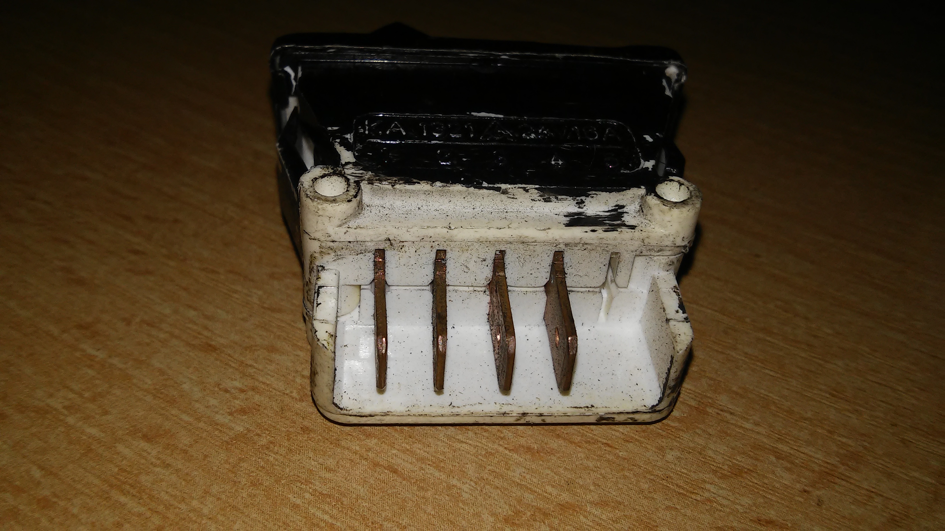

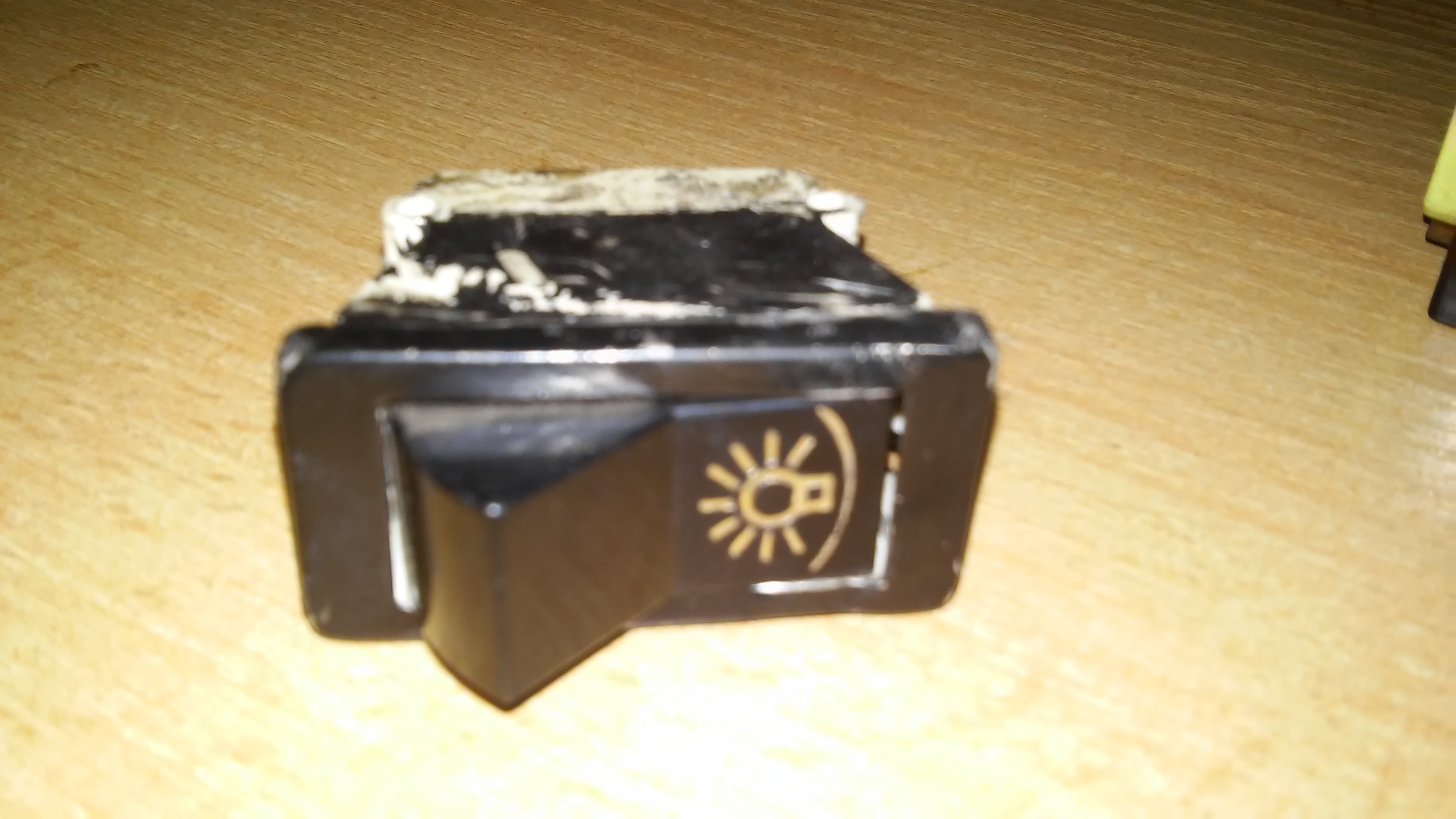

Mianowicie jestem posiadaczem mazdy 323f Ba 1.5 '98r. Gdy kupiłem mazde miała ona zepsuty włącznik światła przeciwmgielnego tylnego zamiast niego ktoś ( prawdopodobnie handlarz) dorobił zwykły przełacznik. Po dwóch latach stwierdziłem, że trzeba coś z tym zrobić i zakupiłem orginalny włącznik do mazdy. Uszkodzony wyjąłem i co się okazało, brak wtyczki. Gościu po prostu uciął wtyczkę i podopinał do tego dorabianego 2 kable i tak to działało. Światło świeciło ale na desce po włączeniu nie oświecała się kontrolka (do czego też bardzo się przyczepił diagnosta). Mam prośbę mógłby ktoś wstawić zdjęcie samej kostki (wtyczki) z widocznymi kablami gdzie który konkretnie ma być wpięty do przełącznika orginalnego? Szukałem takiego zdjęcia ale jeśli już coś znalazłem to było to bardzo niewyraźne i nie było widać jak kable maja być podpięte. Próbowałem jakoś to podłączyć ale skończyło się to 5 spalonymi bezpiecznikami <glupek2> . Byłbym ogromnie wdzięczny.
Dołaczam zdjęcia tego dorobionego przełacznika i tego który kupiłem plus zdjęcia kabli w mojej madzi.

Postprzez adamowski10 » 7 maja 2016, 19:42

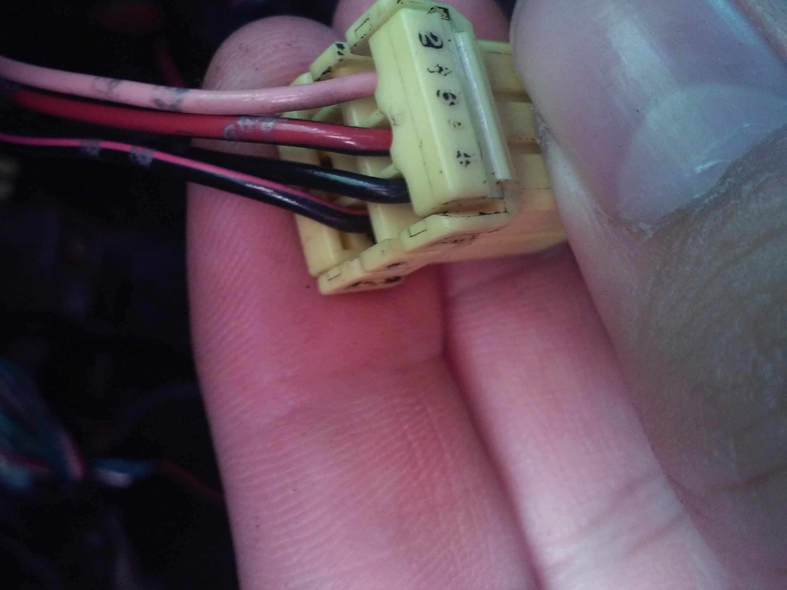

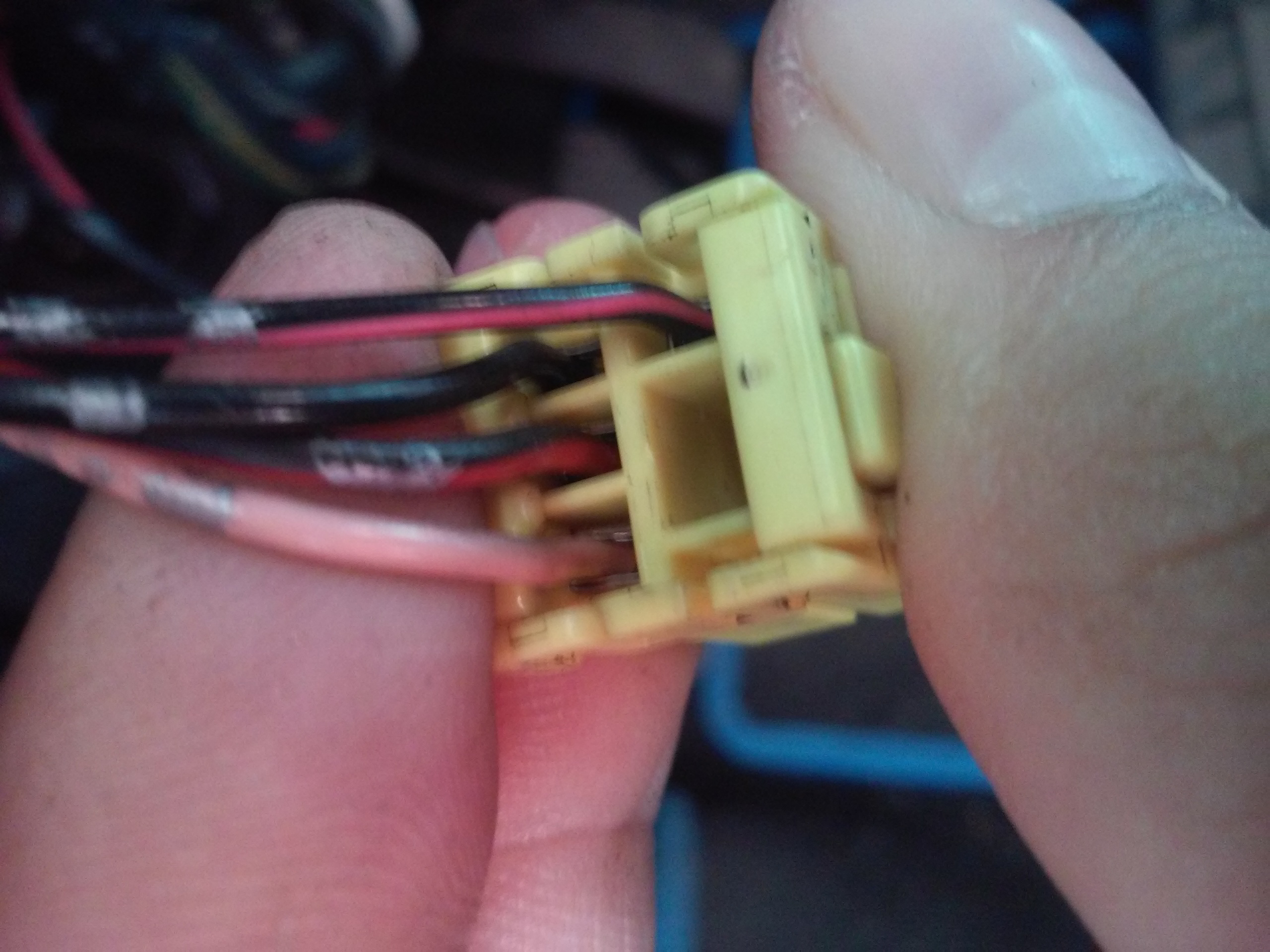

Aj spóźniłeś się jeden dzień, od czwartku do wczoraj miałem rozebraną deskę. Pilnie tego potrzebujesz? Bo w czerwcu będę ten sam przycisk wymieniał wtedy mogę pstryknąć fotkę :)

Postprzez Marssss » 7 maja 2016, 20:50
Jeśli do tego czasu czegoś nie wymyśle to będę cierpliwie czekać na jakieś foto :) Obskoczę jeszcze okoliczne złomy może jakaś 323 sie tam trafi to wtedy będę mieć na żywo podgląd :) Póki co będe czekać :) Dzięki za chęci pomocy :)

Postprzez adamowski10 » 8 maja 2016, 09:38
Miałem chwilę więc zrobiłem Ci fotki jak to wygląda u mnie ;)

Postprzez Marssss » 8 maja 2016, 09:50
Dzięki wielkie za pomoc i że Ci się wgl chciało porobić zdjęcia bardzo mi pomogłeś :) W przyszłości służę pomocą może coś będę mógł pomóc, doradzić. :)
