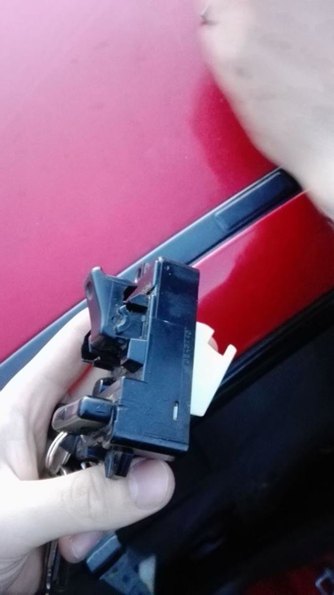

Ja oczywiście poszedłem na około, rozmontowałem cały bok, pogrzebałem przy kostce i okno otworzyło się do połowy, mówię: o! naprawiłem! I co? Okno się już nie podniosło ani nie opuściło, majstrowałem przy tym z 4 godziny i nic.. jakieś porady jak podnieść okno? Wyciągnąć raczej się nie da, jutro byłoby mi przydatne auto a sklepy z elektroniką od poniedziałku czynne, mechanicy tak samo.. Według mnie ta część do wymiany (dodane w załączniku), ale mogę jakoś może rozwiązać problem szyby tak prowizorycznie i dość szybko?

Postprzez Andrzej414 » 2 kwi 2016, 22:02
Złącz silnik podnośnika na krótko. Podłącz napięcie bezpośrednio uprzednio odłączając kostkę z niego.

Postprzez Marek 161BD081 » 2 kwi 2016, 22:11
Najprościej zasilić sam silniczek bezpośrednio z accu i wówczas szybę podniesiesz.
Swoją drogą to te przełączniki są dosyć "delikatne" i wiele osób miało z tym problemy. A zakup takiego przełącznika na 2 szyby nie jest prosty.
Uprzedzając pytanie: wersja na 4 szyby nie będzie pasować.

Postprzez Marek 161BD081 » 2 kwi 2016, 22:18
Przewody bodajże czerwono-czarny i żółto-biały – na nie trzeba podać napięcie z akumulatora.
Oczywiście wcześniej odłącz przełącznik.

Postprzez Andrzej414 » 3 kwi 2016, 07:52
Znajdź silniczek który podnosi szybę. Do niego wprowadzone są kable. Po tych kablach dojdziesz do wtyczki/kostki. Kostkę należy rozłączyć. Zdobądź kawałek jakiegoś starego kabla i jedne końce podłącz do akumulatora a drugie do styków w tej wtyczce którą odłączyłeś a której kable biegną do silniczka. Szyba wnet podejdzie do góry lub na dół. Żeby zamienić kierunek wystarczy zamienić bieguny czyli odwrotnie podłączyć kable do styków we wtyczce.
