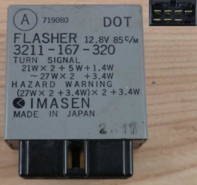

Mam problem ze światłami drogowymi – nie świecą. Żarówki są w porządku, ponieważ działa "błyskanie" światłami drogowymi, natomiast gdy chce włączyć zwyczajnie światła drogowe nic się nie dzieje, nie zapalają się. Wszystkie pozostałe światła działają. Nie wiem gdzie szukać przyczyny, jestem laikiem w temacie mechaniki samochodowej.
Trochę poczytałem, żeby się odnaleźć w temacie i dowiedziałem się że od świateł jest taki przekaźnik jak w załączniku. Znalazłem go pod kierownicą, ale gdy go wypiąłem przestały działać tylko kierunkowskazy, błyskanie drogowymi, pozycyjne i mijania działały, więc to chyba nie to czego szukam. Znalazłem też być może przydatną fotorelacje, ale bez zdjęć, więc dla takiego laika jak ja, chyba się nie przyda.
