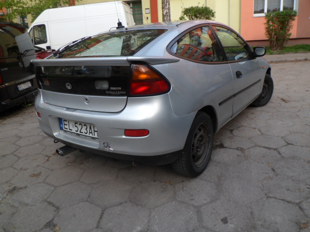

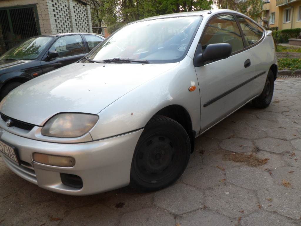

Oczywiscie nie pochwaliłam sie swoim nabytkiem wiec teraz wstawie zdjecia <glupek2> <glupek2>

W "cetkach" wiele osób miało problemy ze światłami z powodu matowiejącego reflektora, który jest z poliwęglanu a nie szkła.
Najprościej jest przepolerować reflektory i efekt jest wówczas naprawdę widoczny (sam to robiłem u siebie w X9).
Polerkę lamp można zrobić samemu albo poprosić zaprzyjaźnionego lakiernika. Kiedyś był opis na Forum jak to zrobić (właśnie w "cetce") ale niestety fotki dawno wyparowały.
Są też oczywiście firmy, które specjalizują się w polerowaniu reflektorów, przykładowo TUTAJ
Poczytaj jeszcze tutaj: LINK bo to jest coś takiego co szukałaś.
