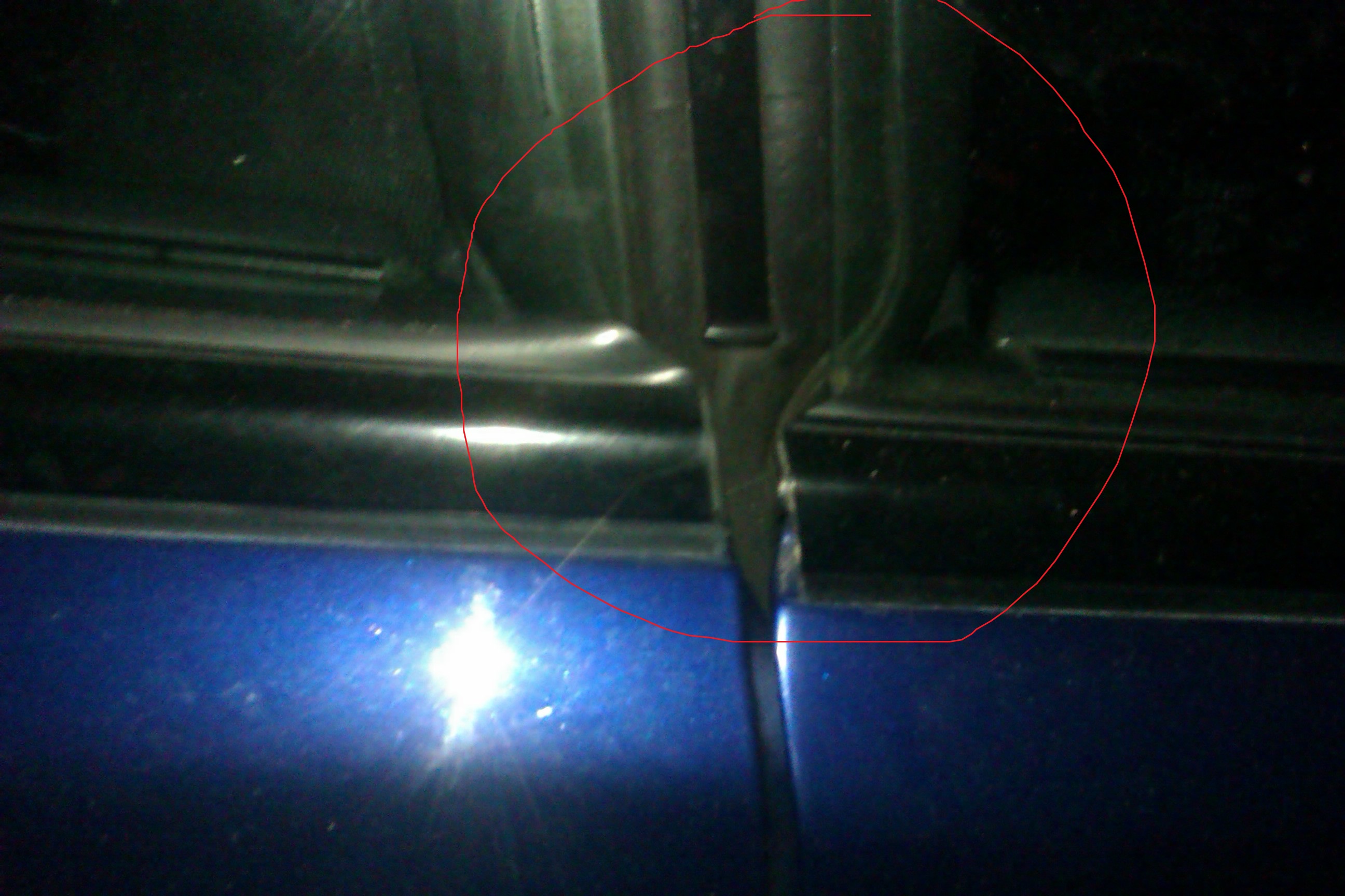

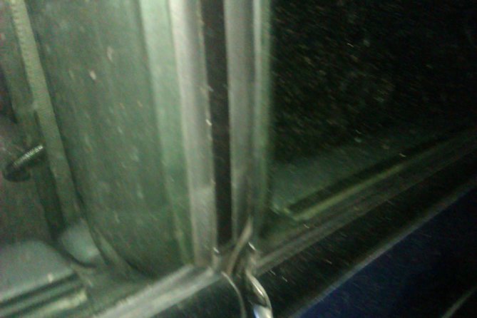

Postprzez tomek141 » 19 lut 2015, 21:47
w tym miejscu znajduje się Strzelina :)

Postprzez Marek 161BD081 » 19 lut 2015, 23:20
Drzwi są faktycznie domknięte?

Postprzez Marek 161BD081 » 20 lut 2015, 07:09
Czy szyba nie ma jakiegoś nadmiernego luzu?
Prowadzenie jej jest na 2 lub 3 ślizgach (nie pamiętam już dokładnie) w postaci prowadnic i pracijących w nich elementach przykręconych do szyby.
Już wielu osobom te elementy potrafiły się poluzować i stąd takie pojawiały sie luzy.
Zdejmij boczek drzwi i zobacz czy szyby (a raczej te elementy prowadzące) siedzą poprawnie i sztywno w prowadnicach.
U mnie też tylny element odkręcił się i szyba owszem przesuwała się ale z duuużym luzem chodziła i tak samo odstawała.

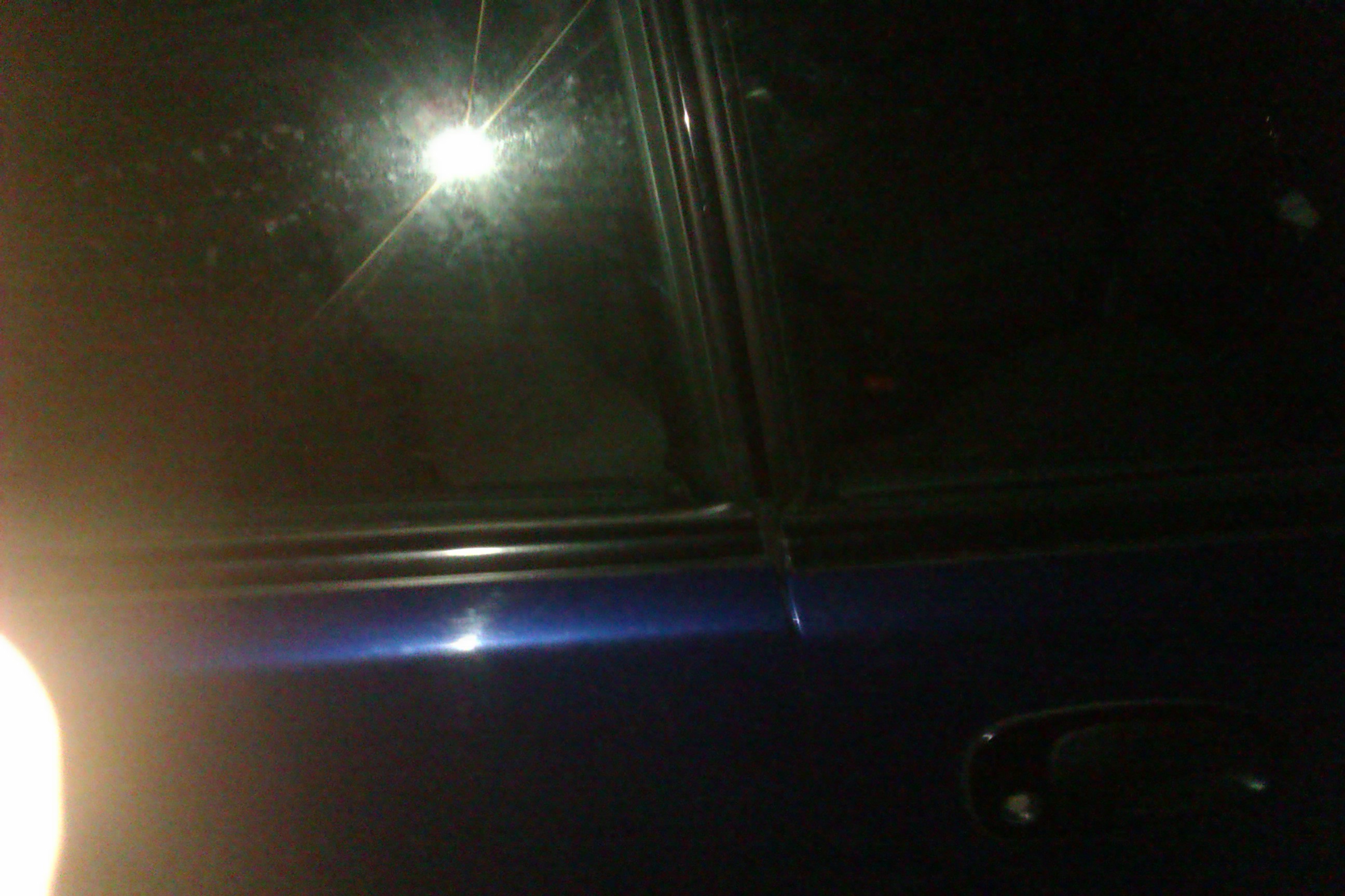

Postprzez tomek141 » 20 lut 2015, 16:18
a drzwi tez są opuszczone bo listwa jest nie równo z tylnymi drzwiami

Postprzez Marek 161BD081 » 20 lut 2015, 22:22
Zobacz czy nie masz luzu na zawiasie.
EDIT: A może rygiel zamka (to "coś" co jest przykręcone do słupka) się poluzował i obsunął do dołu?
