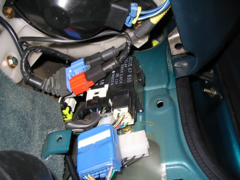

Proszę o pomoc, pojechałem na zakupy, zamknąłem auto pilotem, wracam z zakupów auto już się z pilota nie otwiera, więc otwieram z kluczyka (centralny otworzył wszystkie drzwi normalnie) kręcę rozrusznikiem i nic... alarm jest uzbrojony i odcina zapłon (brak iskry). Co należy zmostkować przy centralce aby nie odcinała zapłonu ? błagam o pomoc ! Znalazłem na forum zdjęcie centralki (mam ją już na wierzchu) tylko co tam zmostkować ? z góry dzięki za pomoc !

Jakoś nie wydaje mi się aby zamieszczone foto przedstawiało centralkę alarmu.

Postprzez Matek2892 » 18 sie 2014, 21:09
na zdjęciu jest sterownik c.z a nie alarm.. wiem bo sam przechodziłęm temat z c.z, jak alarm dokłądany to musisz poszukać centralki gdzieś i dowiedzieć się co to za firma, model potem jakiś manual na internecie poszukać

Postprzez tygrys36 » 20 sie 2014, 19:46
Musisz odszukać centralke alarmową i przekaźnik i tam zmostkowac 2 grube przewody
