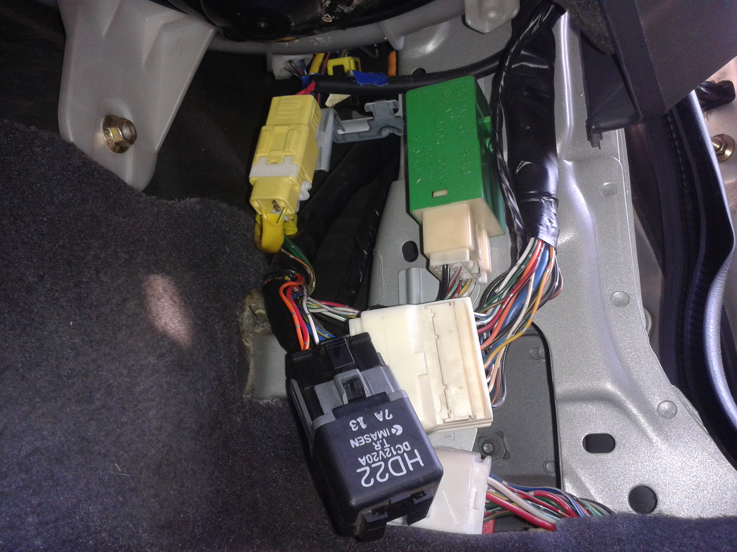

Postprzez Qubass88 » 11 sie 2014, 12:47
Niestety ze względu na pracę nie miałem czasu zająć się tym problemem. Na szczęście teraz mam kilka dni wolnych i postanowiłem zająć się tym. Udało mi się wczoraj dostać do tych przekaźników o których pisał olik110 i zidentyfikowałem ten, który odpowiada za tylne światła przeciwmgielne. Jest to ta czarna kostka widoczna na dole. Moje pytanie brzmi jednak czy za przednie przeciwmgielne odpowiada ten sam przekaźnik oraz czy to możliwe że jest on uszkodzony skoro tylne światła działają prawidłowo?
