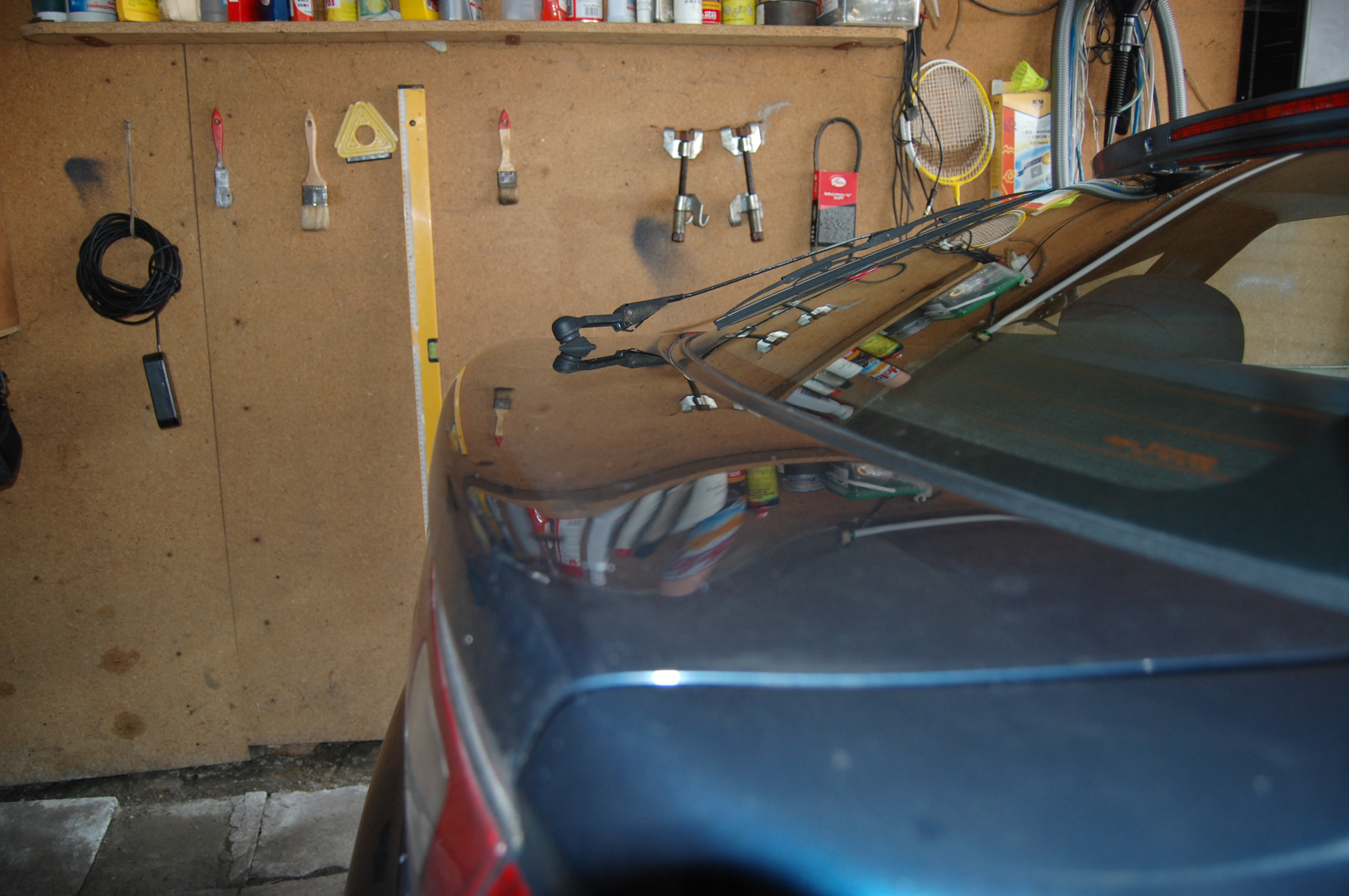

Oto Nasz pacjent:

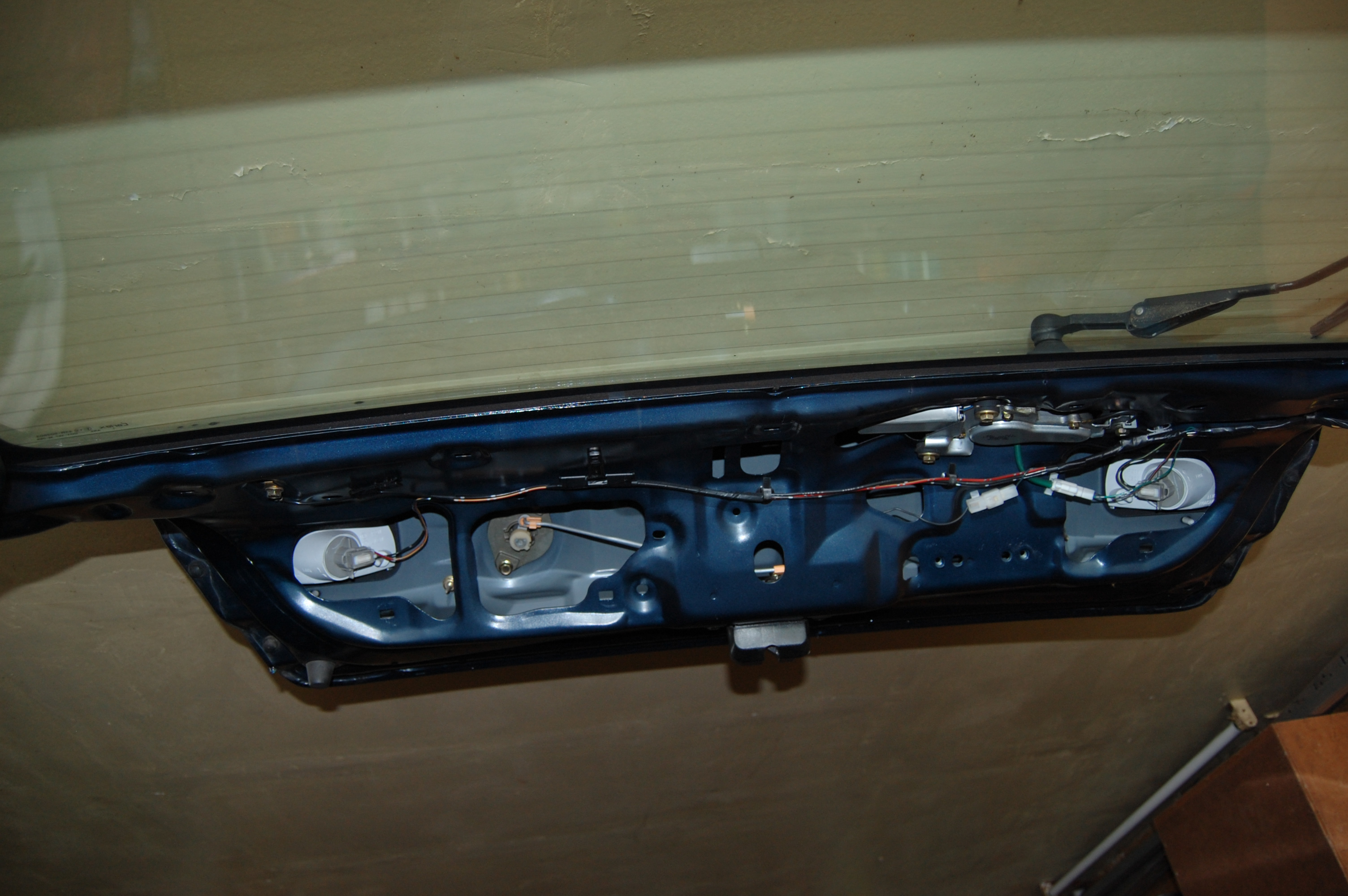

1. Na początku zaczynamy od pozbycia się plastiku pod klapą- musimy się dostać do blachy
Odkręcamy 2 wkręty mocujące rączkę.
Jest to jedyny element, który jest przykręcony, cała reszta trzyma się na stalowych zaczepach.
I widok po wykręceniu:
2. Po odkręceniu rączki zabieramy się do dalszego demontażu.
Zaczynamy od boków- tam, gdzie mamy łączenie na słupku- najpierw należy wyczepić element, który jest nałożony, a następnie wyczepić element docelowy.
Z drugiej strony postępujemy tak samo.
Następnie zaczynając od słupków po dół klapy zaczynamy wyczepiać cały element.
Trzeba tutaj użyć trochę siły- zaczepy są stalowe i łatwo się nie poddają, ale wszystko z wyczuciem, żeby nie urwać.
Należy również bardzo uważać, żeby nie pogubić stalowych zaczepów.
Widok po zdjęciu:

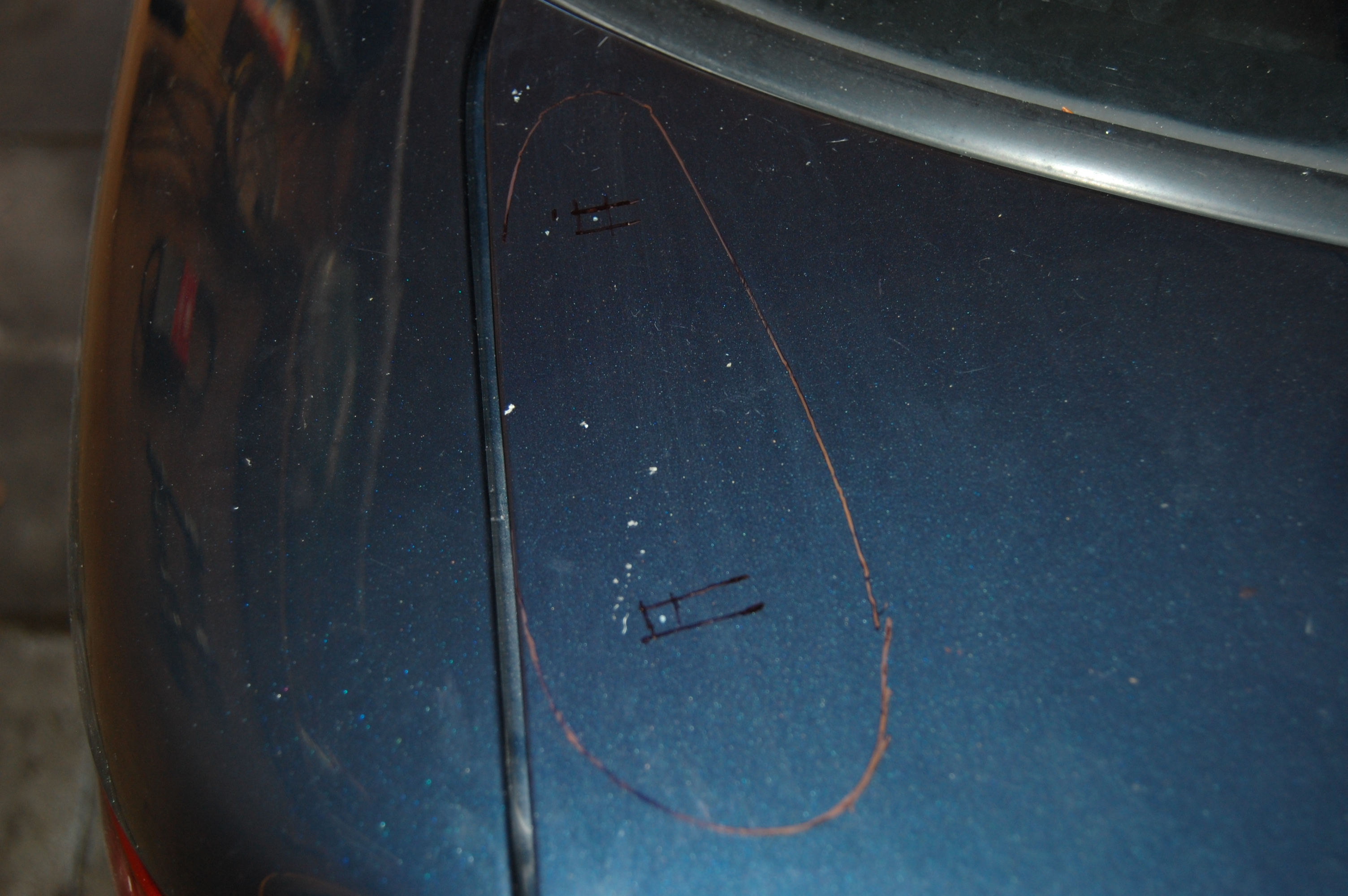

Punktem odniesienia dla mnie były słupki spojlera- po przyłożeniu do klapy ustawiłem tak, by od 2 słupków (prawego i lewego) odległość do końca klapy wynosiła 4,5 cm, oczywiście z obu stron tak samo.
Obrysowałem markerem słupki dookoła i po odwróceniu spojlera przenosiłem wymiary otworów na klapę:
(przed zabawą z markerem polecam sprawdzić, czy bez problemu będzie można go później usunąć- u mnie był to marker do płyt)
