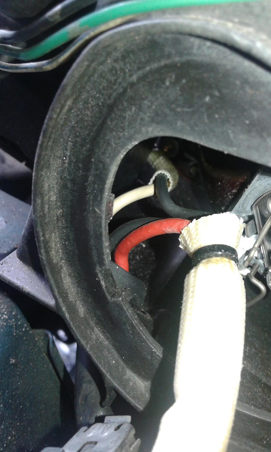

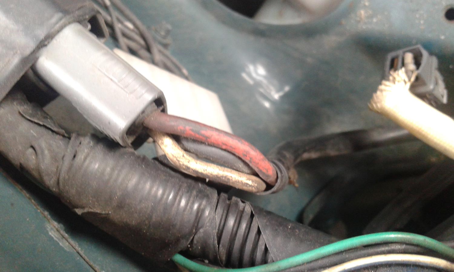

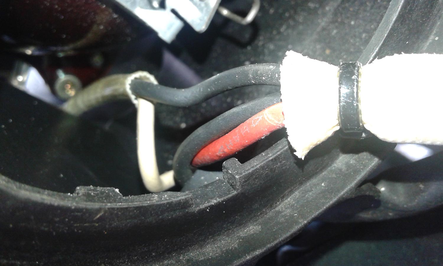

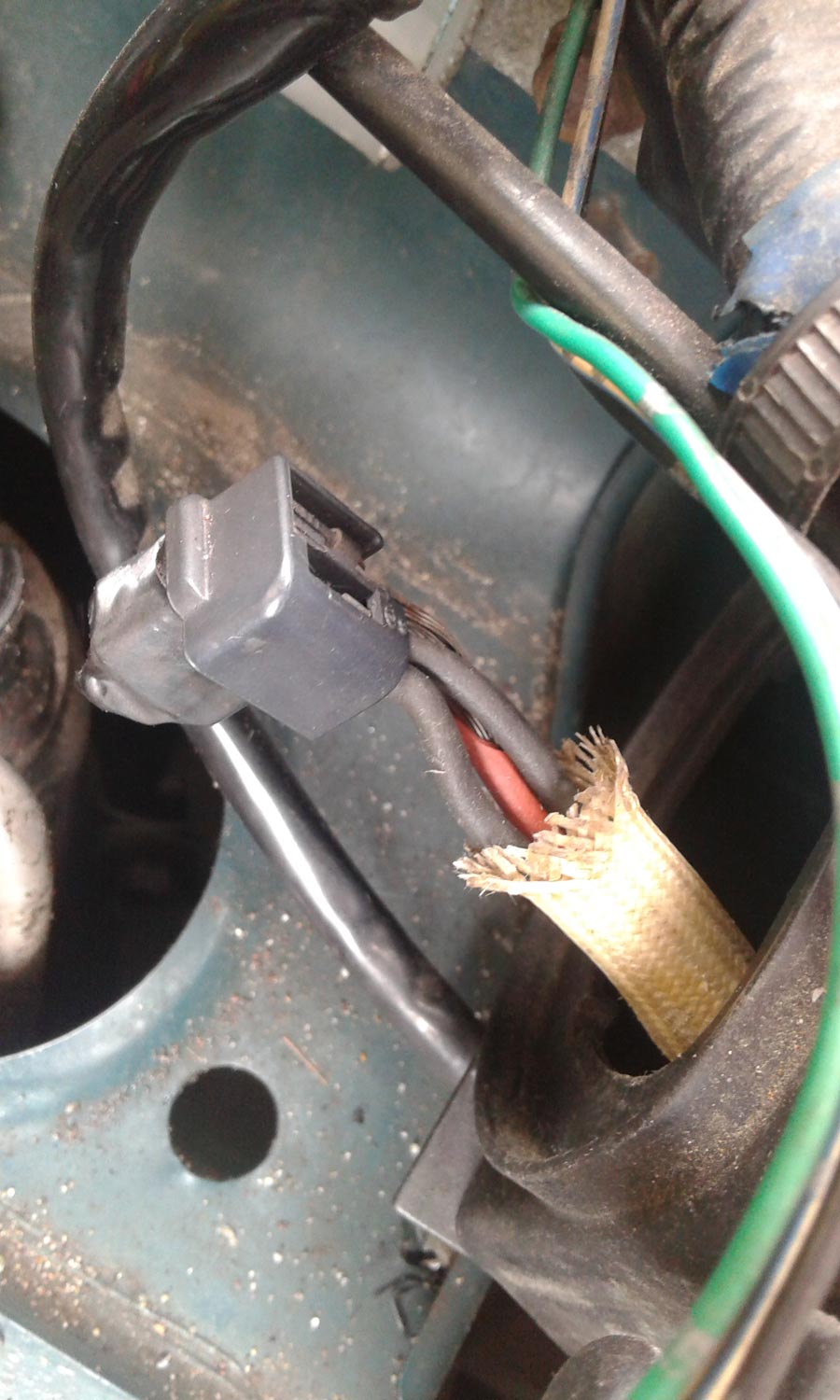

Postprzez Peroer » 28 kwi 2014, 09:27
Takie cuda mam przy świetle... :/
W reflektorze
Kostka z kablami

Postprzez Marek 161BD081 » 28 kwi 2014, 10:21
Te dwa czarne łączysz razem i jest to "minus" żarówki (jeden kabel "przychodzi" a drugi "odchodzi" do drugiej żarówki).
Czerwony to oczywiście "plus".
Najczęściej przewody o tym samym dokładnie kolorze tą samą funkcję pełnią.

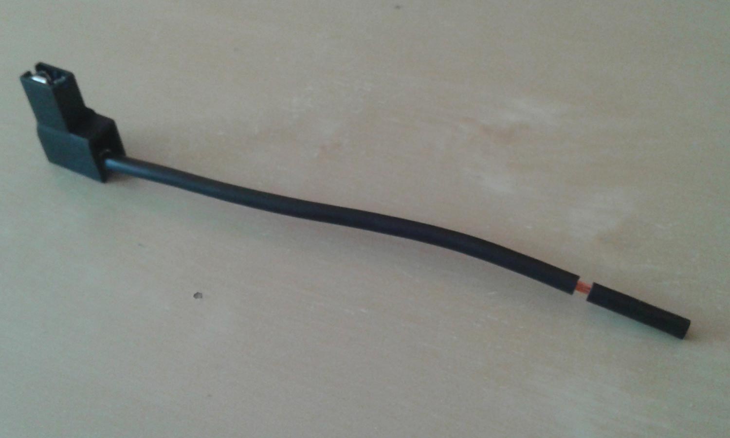

Postprzez Marek 161BD081 » 29 kwi 2014, 08:07
Ten kawałek kabelka z konektorem załatwi ci sprawę.
Tylko polutuj to dobrze i jeszcze lepiej zaizoluj.
