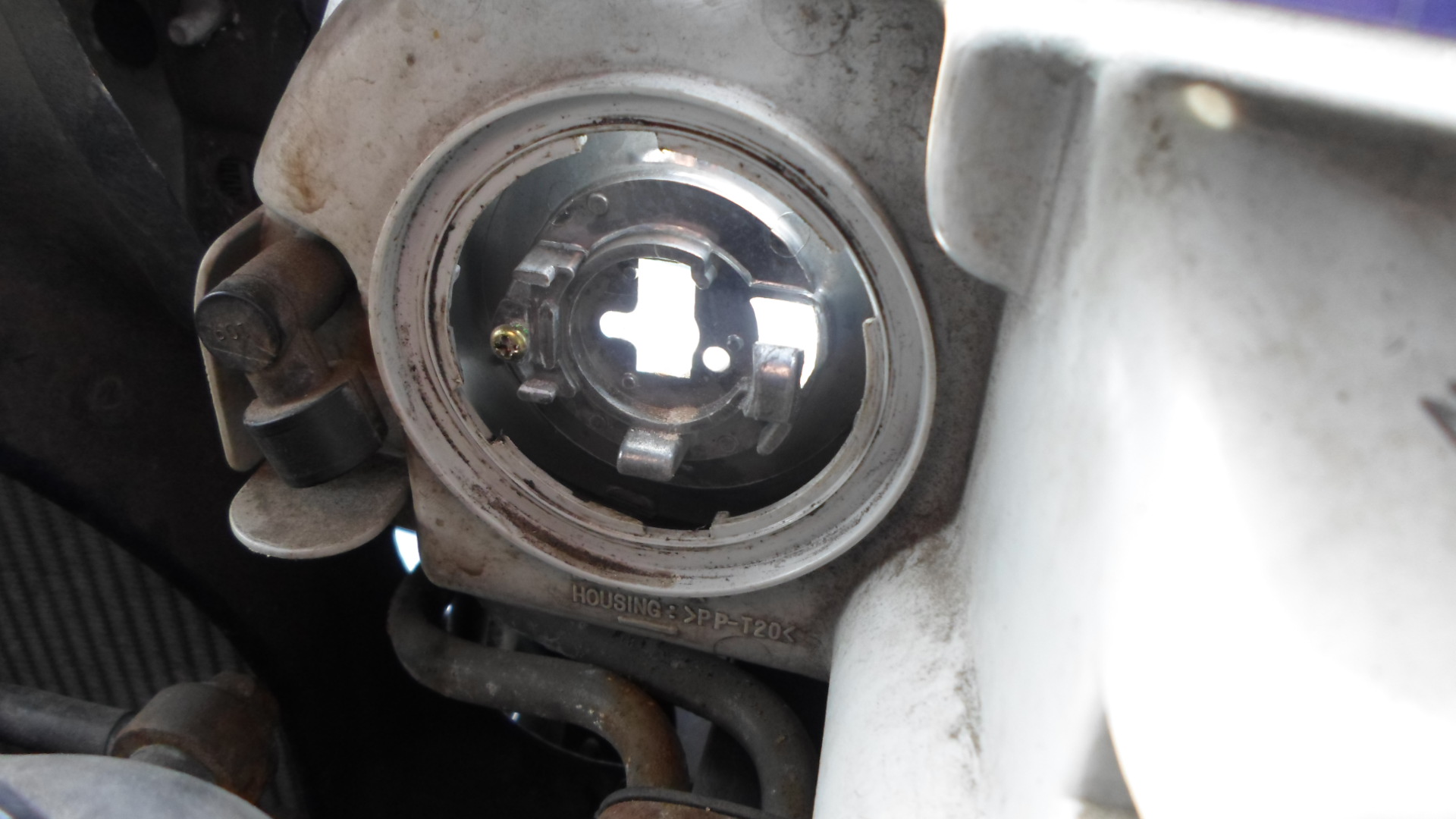

Postprzez vister1995 » 8 kwi 2014, 15:06
Oki, zrobione. Jestem mało rozgarnięty...
Dołączam zdjęcie, tak to wygląda... Żarówka się rusza i światła słabo świecą...

Postprzez Marek 161BD081 » 9 kwi 2014, 08:30
Można użyć wujka google ;)
Masz tam żarówkę H1 o ile się nie mylę więc niezależnie od producenta auta to mocowanie będzie zbliżone.
Popatrz na to przykładowo:
Popatrz tez tutaj: http://forum.newbeetle.pl/viewtopic.php?t=5176
Raczej ciężko będzie taki drucik kupić – najprościej wygnij coś z agrafki czy czegoś podobnego.
Inna opcja to zakup takiego nawet uszkodzonego reflektora aby mieć tą nieszczęsną sprężynkę.
Powodzenia!
