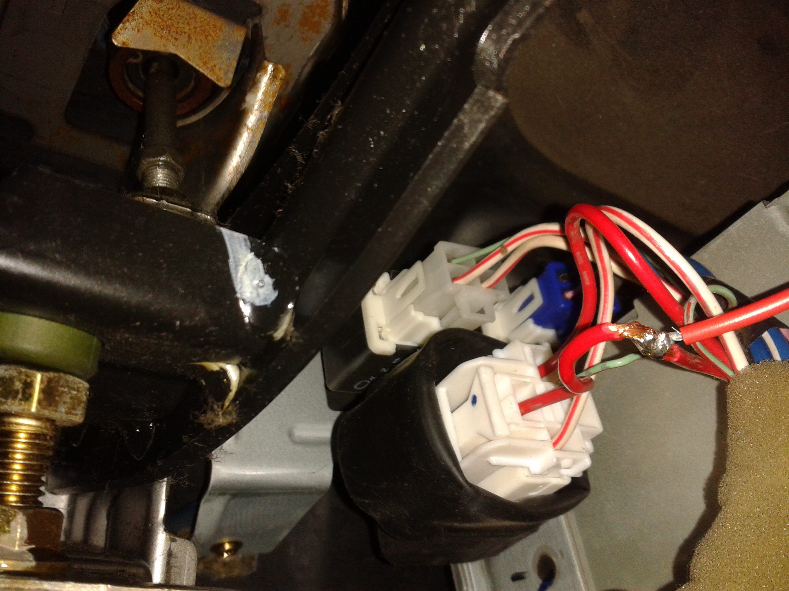

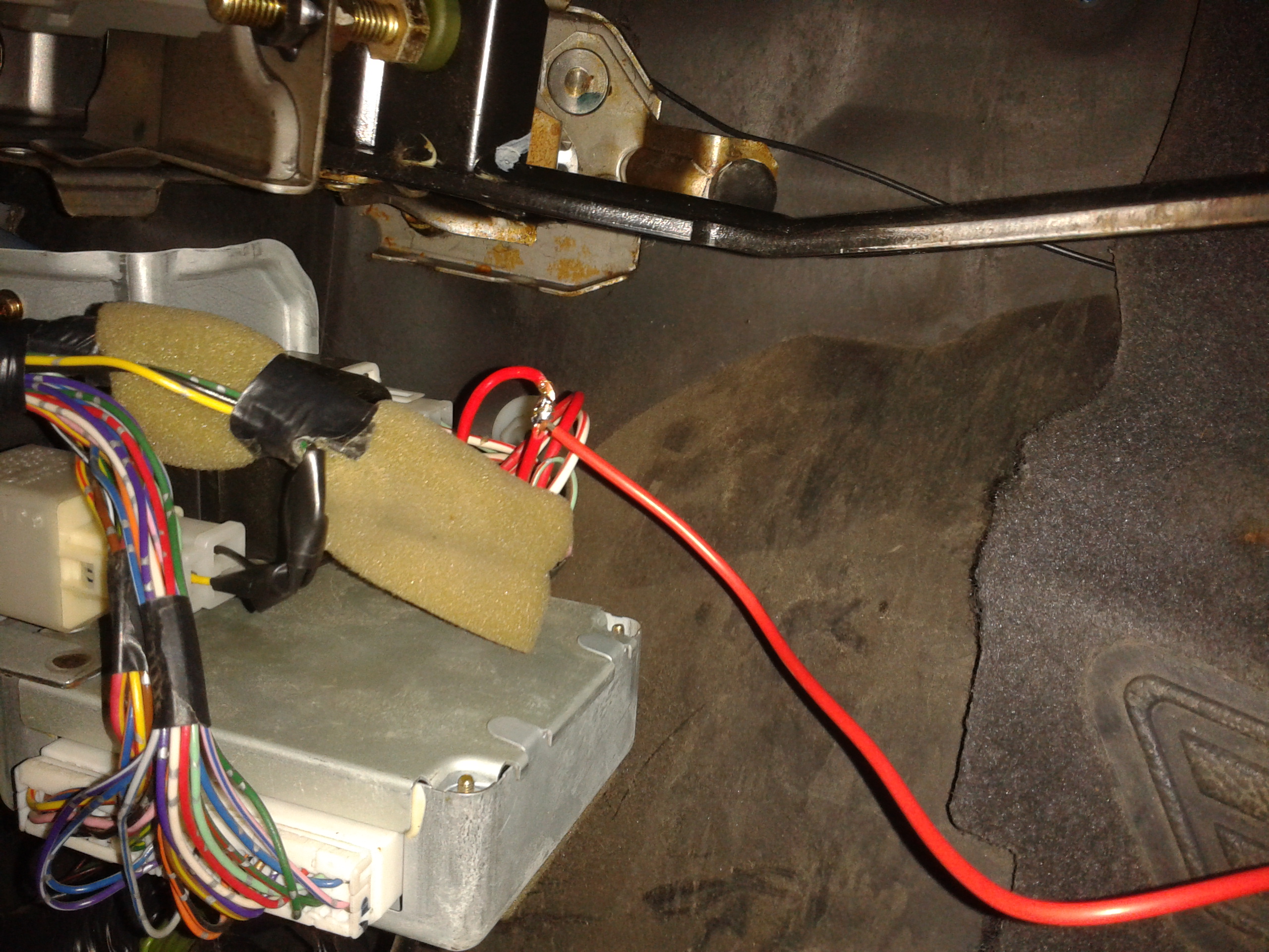

Sterownik montowałem pod kierownicą. Główne rzeczy, które trzeba zrobić:
-podpiąć masę i zasilanie
-podpiąć kierunkowskazy
-podpiąć otwieranie/zamykanie

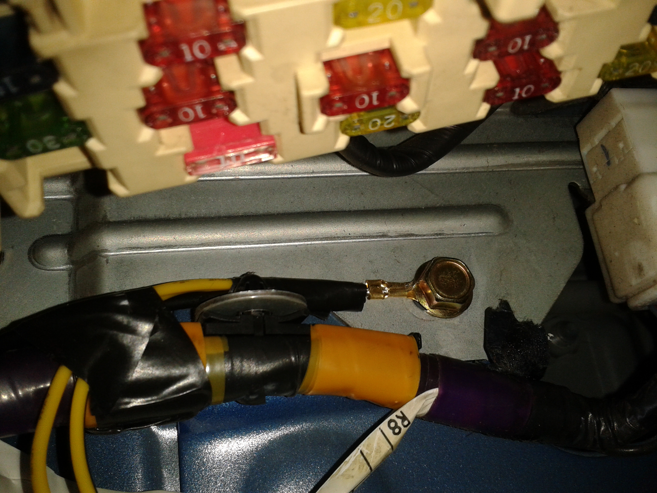

Masa- jakakolwiek śrubka przykręcona do karoserii na stałe. Polecam zakupić 'oczko' za 30gr, wtedy podpięcie pod śrubkę jest stabilne.

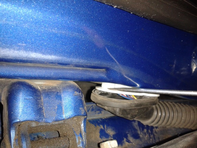

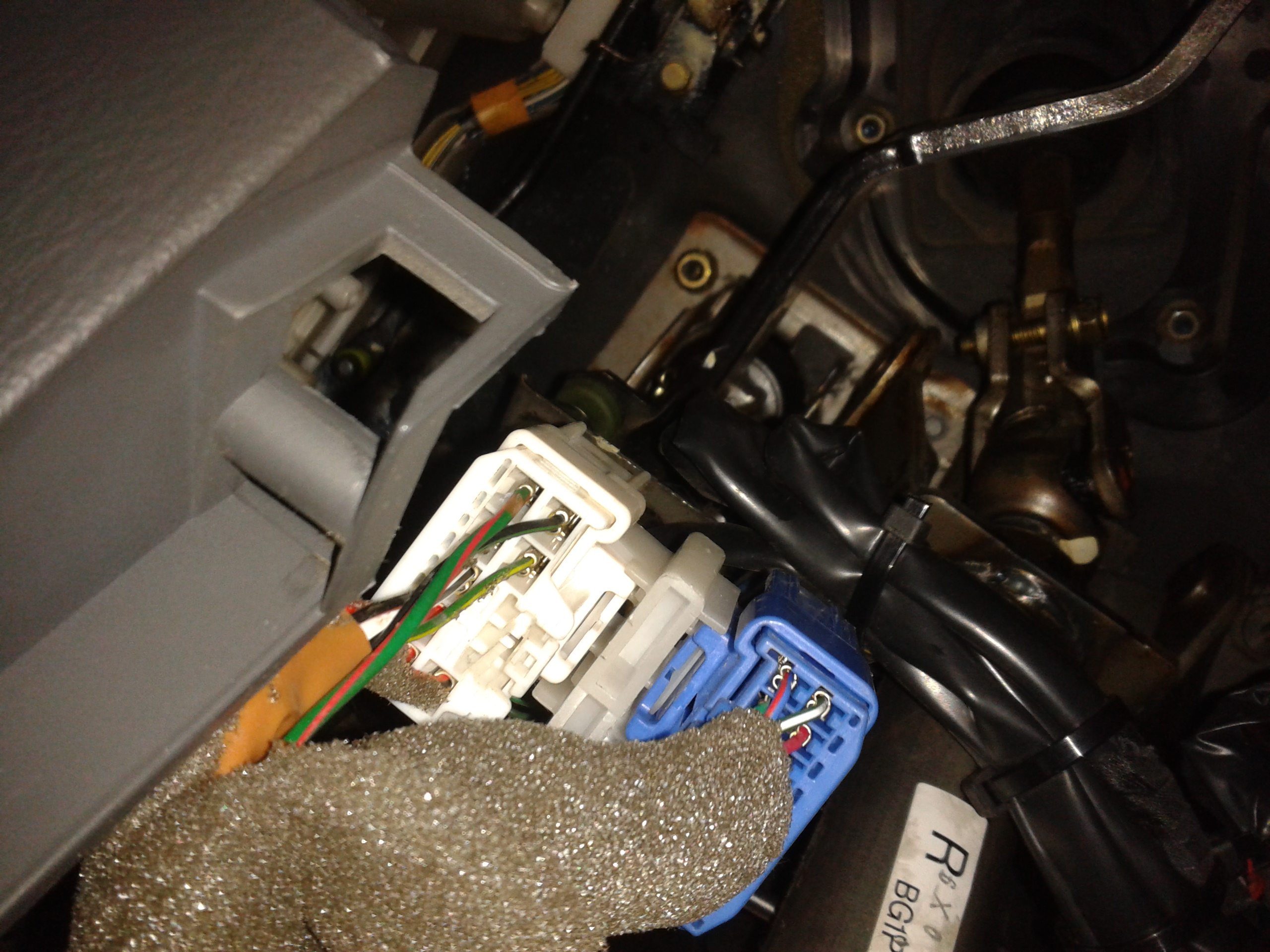

Zaraz pod kierownicą po prawej stronie widzimy to co na pierwszym zdjęciu. Kierunkowskazy są w przewodach kostki białej rząd drugi od góry (zielono żółty i ten obok).

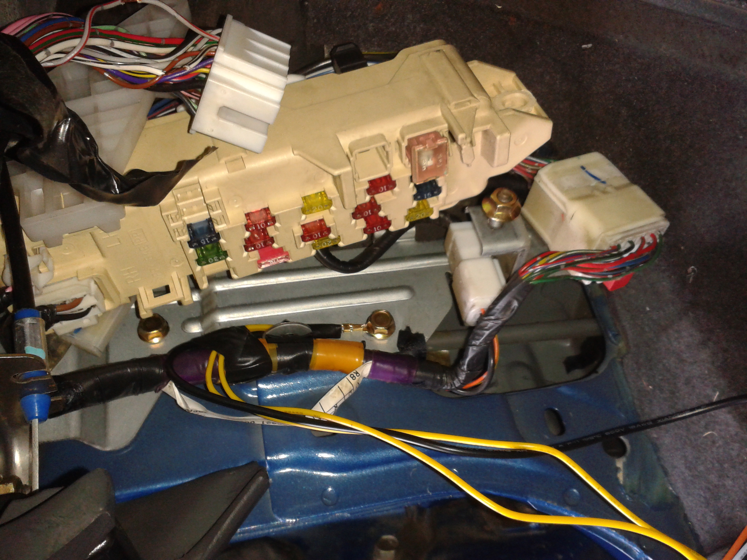

Jest w kostce widocznej na zdjęciu czwartym. Żeby sprawdzić które przewody odpowiadają otwieraniu a które zamykaniu to przy zamkniętych wszystkich drzwiach przytykamy po kolei do każdego próbnik samochodowy (podpięty do też masy). Jeżeli po dotknięciu pinu zamek się zamknie lub otworzy to już wiemy które to które.
