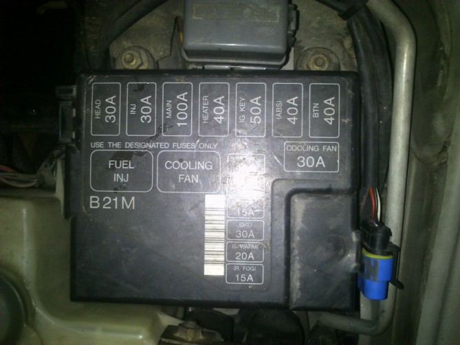

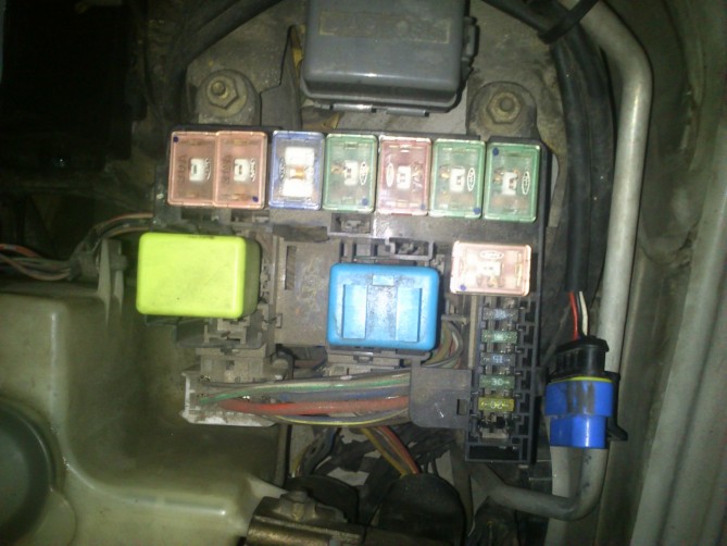

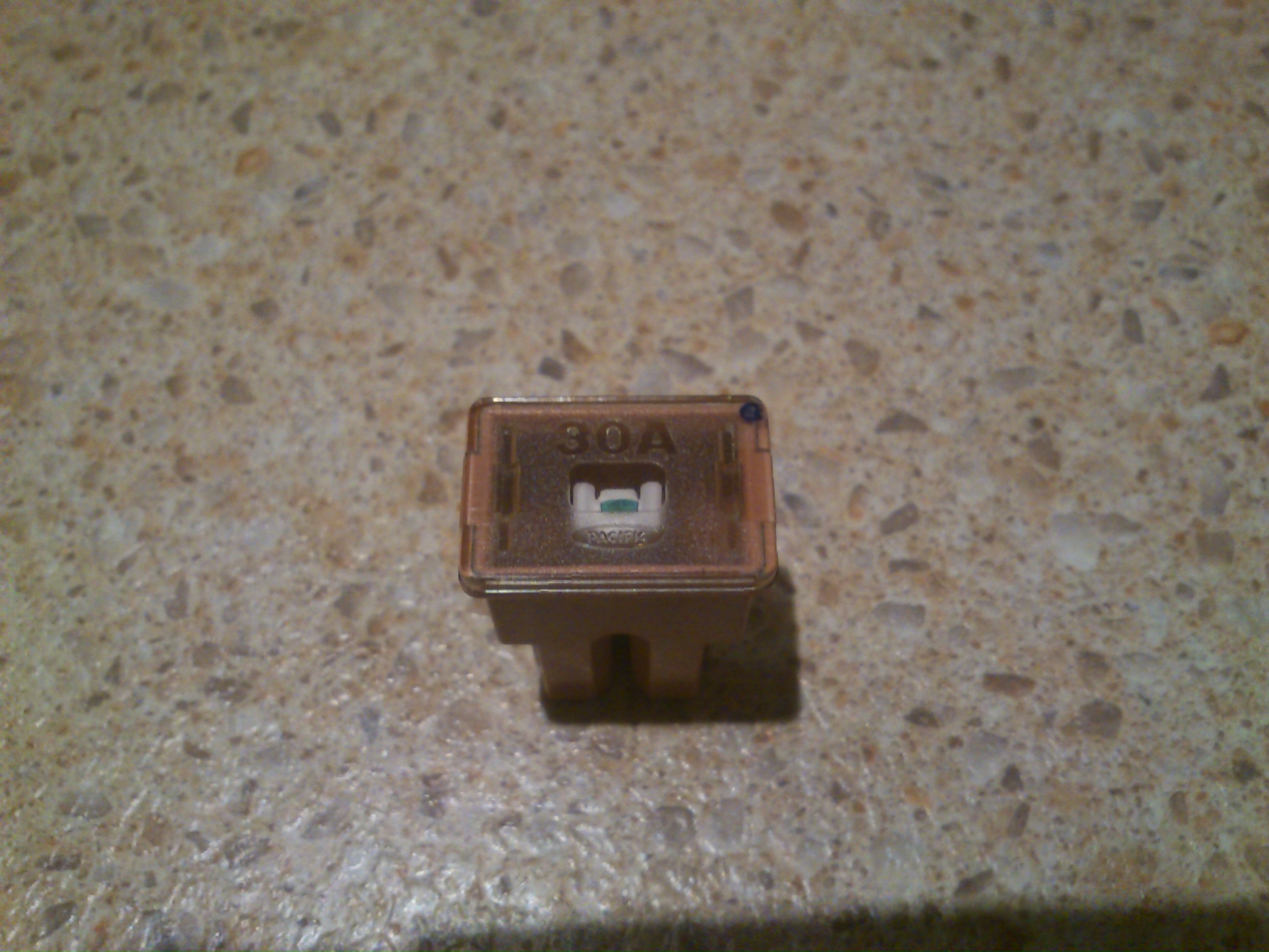

I wszystkie są całe? Miałem podobny problem. Okazało się że przepalony był właśnie jeden z bezpieczników pod maską (był to różowy bezpiecznik 30A, a na skrzynce bezpieczników było napisane head). To jest pierwszy od lewej.
Tak u mnie wygląda skrzynka bezpieczników
Chodzi mi o ten bezpiecznik

Dzięki, dzięki kolego, u mnie było to samo i wydało się to po zamianie bezpieczników miejscami. ;)
Wcześniej ktoś go "zmostkował", ale widocznie nie działał tak jak powinien.
