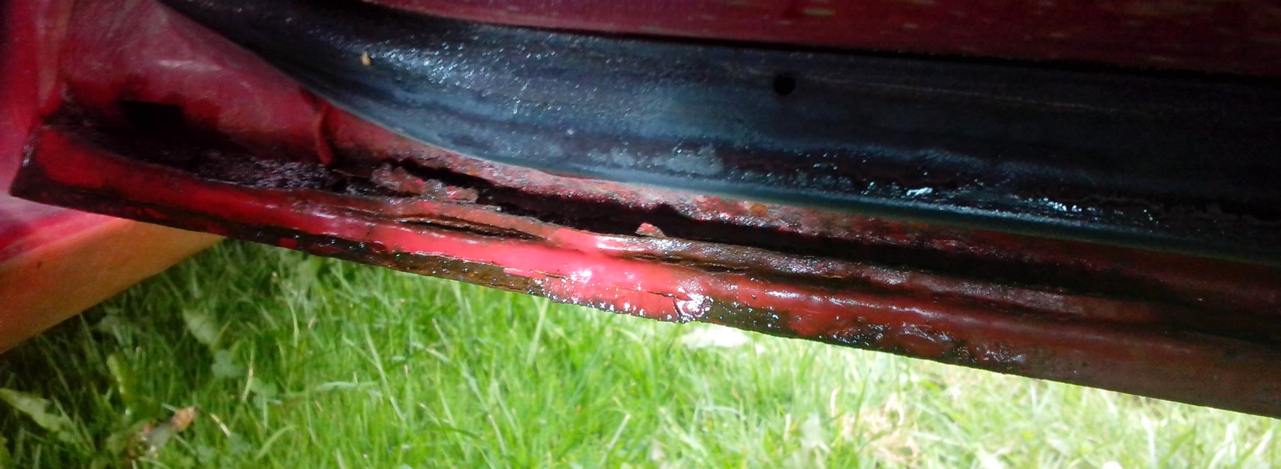

Oglądałem dzisiaj Madzię, która była mechanicznie w dobrym stanie, jednak miała sporo różnych problemów blacharskich. Najgorzej wyglądają drzwi tylne:
Wątpie, by dało się to naprawić, lepiej kupić "nowe" drzwi ze szrotu.
Jednak zastanawia mnie, czy szkielet metalowy jest taki sam dla wersji z korbką i dla wersji z elektryką?
No i czy da się przełożyć szybę i mechanizm cały, bo znalazłem na allegro "gołe" drzwi ;P Boczek chyba też da radę? :P
Tukej fotka, może ktoś kto demontował boczki da radę powiedzieć coś na ten temat <oczy>

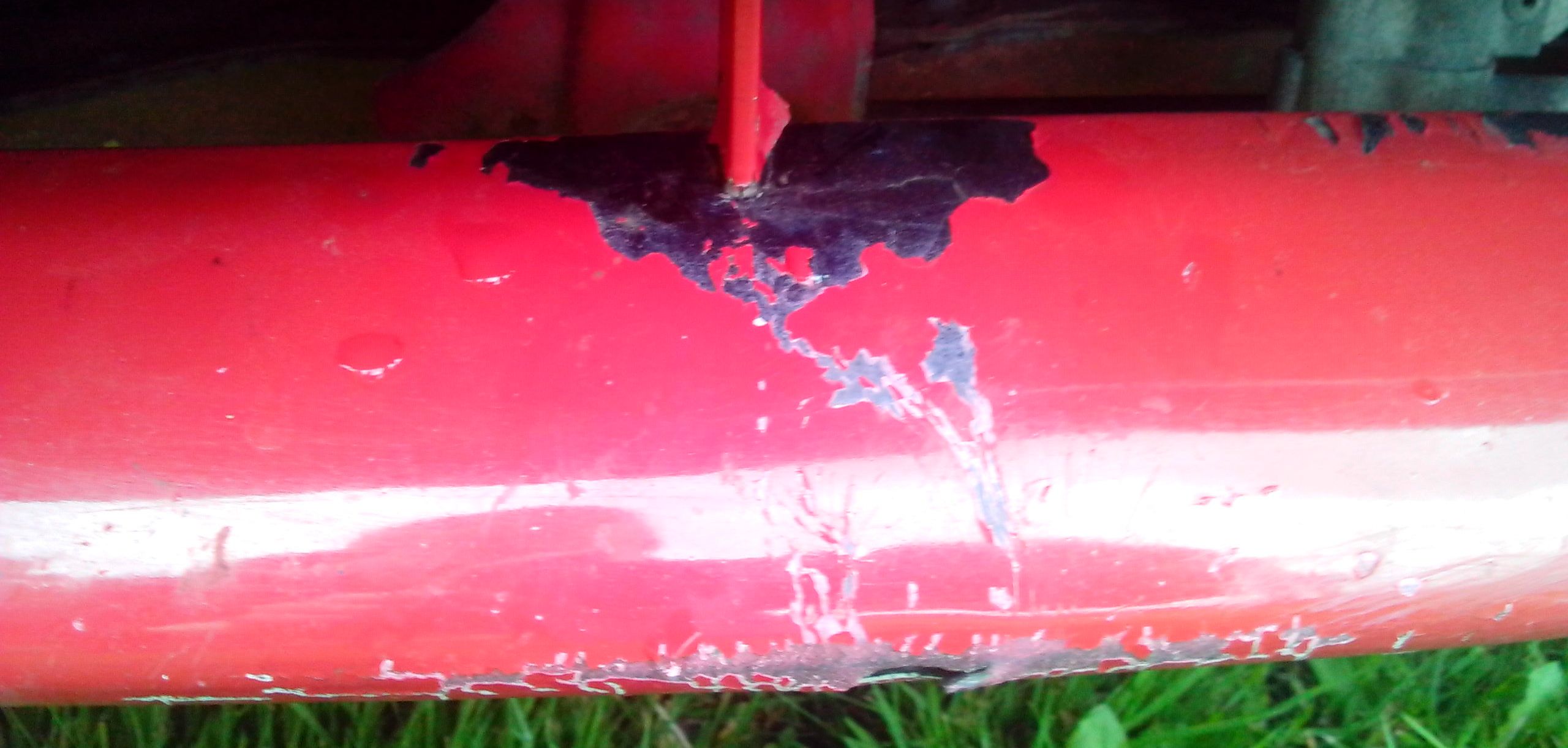

Oprócz tego połamany jest zderzak przedni:
Klejenie tego i malowanie nie dość, że wyjdzie słabo, to będzie tak samo drogie jak zderzak w dobrym stanie ze szrotu.
Jednak moje pytanie brzmi – czy da się łatwo przełożyć te światła kierunkowskazów i chyba pozycyjnych? W sensie cały ten klosz ze starego przełożyć, bo można dostać z reguły bez tego albo z połamanymi szkłami. No i czy ramka pod rejestracje również jest do przełożenia? :D
Z góry dzięki za jakiekolwiek wskazówki, porady i informacje <serduszka>

Postprzez adamax4 » 15 wrz 2013, 00:49
Drzwi obojetnie jakie kupisz, czy z korbką, czy bez. To jest to samo. Grunt aby rdzy nie było.
Kierunkowskazy i podkładkę pod tablicę bez problemu da się przełozyc do nowego zderzaka.

Postprzez lyteq » 15 wrz 2013, 09:00
Dzięki bardzo za info <serduszka>
Wyczytałem, że poliftowe boczki są inne, ale czy te w tylnych drzwiach mają takie same mocowania, czy może jest inny rozkład zatrzasków i będzie mały problem? <oczy>

Postprzez Marek 161BD081 » 17 wrz 2013, 07:07
mICh@eL napisał(a):Wyczytałem, że poliftowe boczki są inne, ale czy te w tylnych drzwiach mają takie same mocowania, czy może jest inny rozkład zatrzasków i będzie mały problem?
Szukaj do wersji takiej jaką masz więc nie będzie dylematów o rozkład zatrzasków chociaż to chyba nie podlegało liftingowi.

Postprzez dayman » 3 lis 2013, 17:53
Pytanie, czy ktos molgby potwierdzic czy mocowanie boczkow w lifcie i polifcie jest inne? Bo wlasnie sam zamierzam wymieniac drzwi i nie chce strzelic gafy przy zakupie "nowych" drzwi.

Postprzez adamax4 » 3 lis 2013, 20:20
Różni się jednym szczegółem. W polifcie jest jeszcze mocowanie wkrętem w tylnym dolnym rogu boczka.

Postprzez dayman » 3 lis 2013, 20:51
Czyli na dobra sprawe mozna smialo kupic obojetnie jaka wersje ;)
