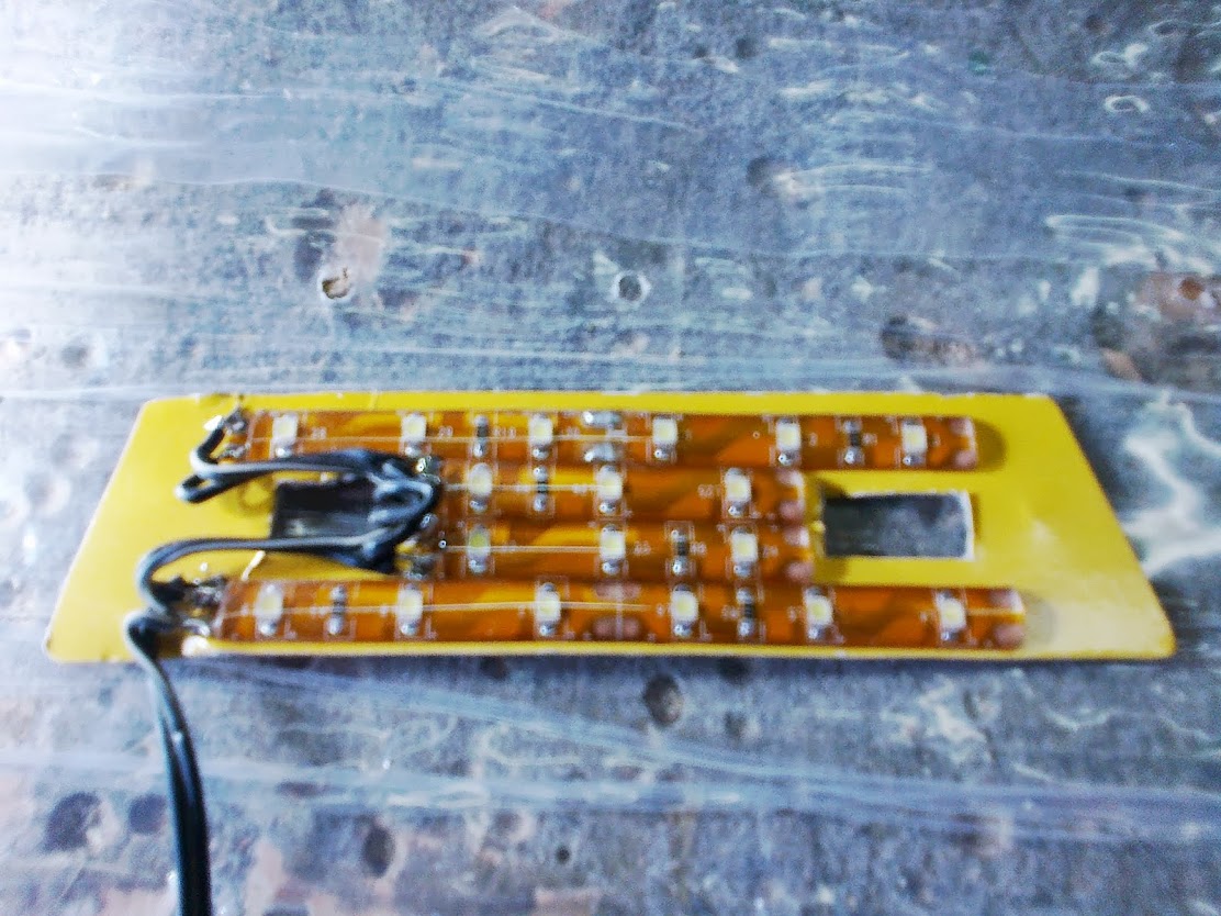

Na pierwsze rzut 323F BA :D

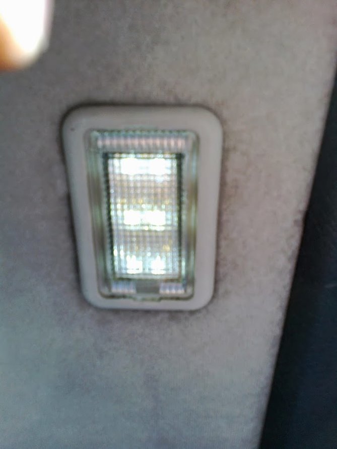

Z powodu małej ilości miejsca miedzy obudową i kloszem, należy LED (potrzeba 75cm) przykleić na foli lub cienkim papierze.
I polutować tak jak na foto poniżej, ponieważ w tym modelu to jedyny sposób by się to pomieściło.

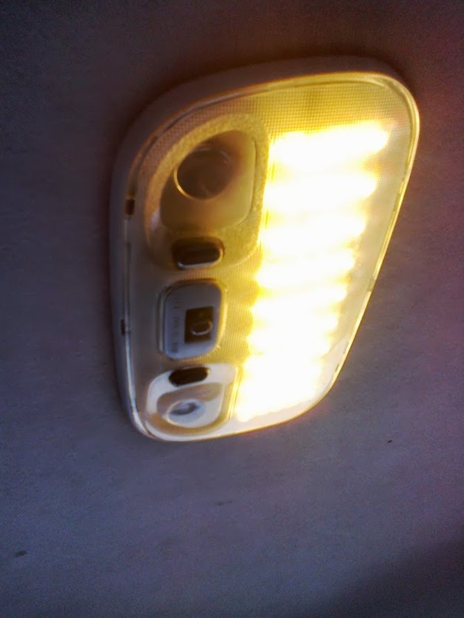

TAK TO WYGLĄDA PO ZŁOŻENIU :D

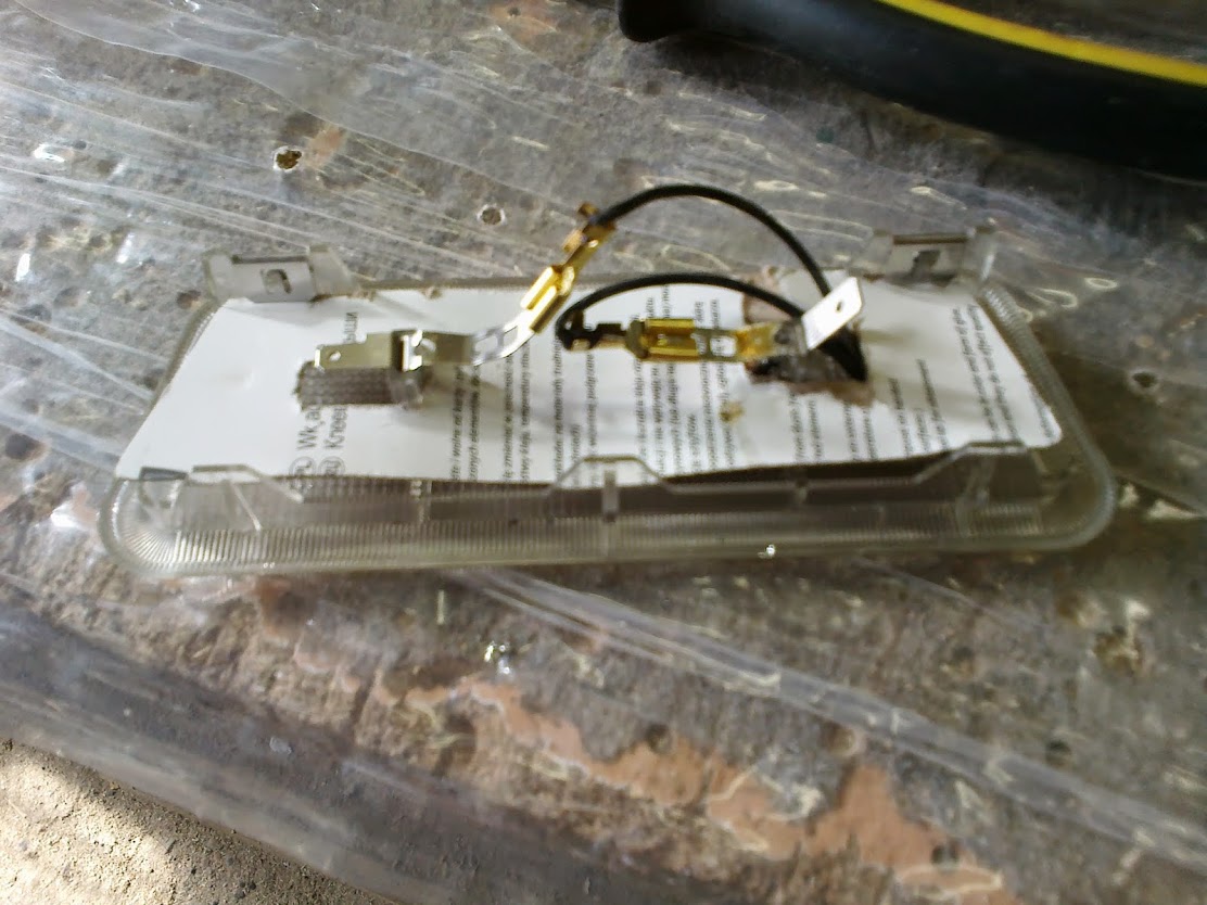

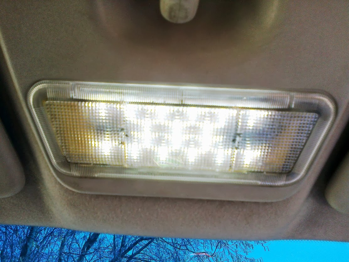

W Asterce było ułatwione zadanie, ponieważ nie mieliśmy ograniczenia przestrzennego :P
Trzeba było z kartonu wyciąć modełko i rozplanować paski (potrzeba 30cm) :D
Złącza żeńskie szerokie, idealnie pasowały na blaszki trzymające żarówki :P
I tak to wygląda :D
I tył :P
TO BY BYŁO TYLE :D

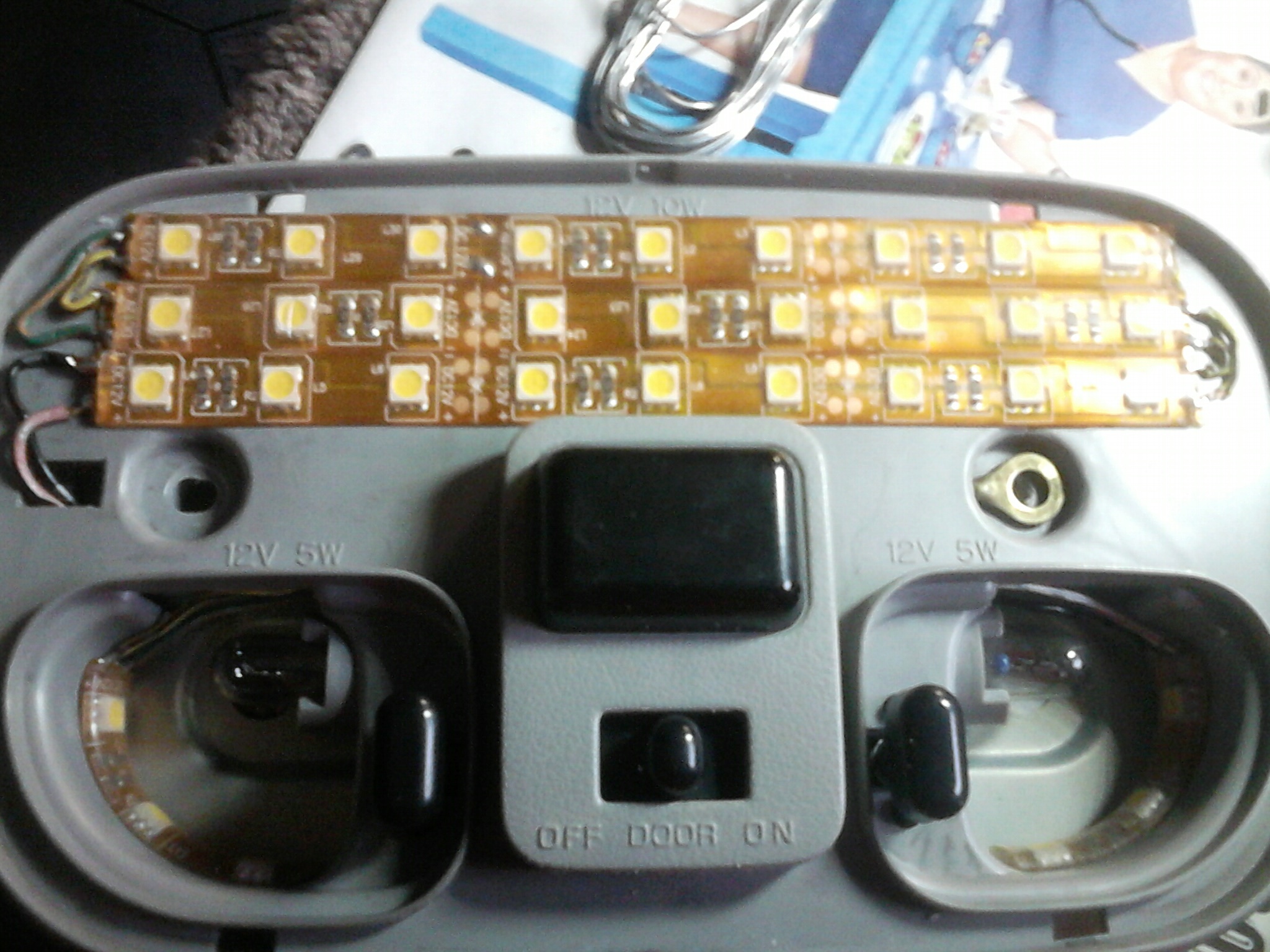

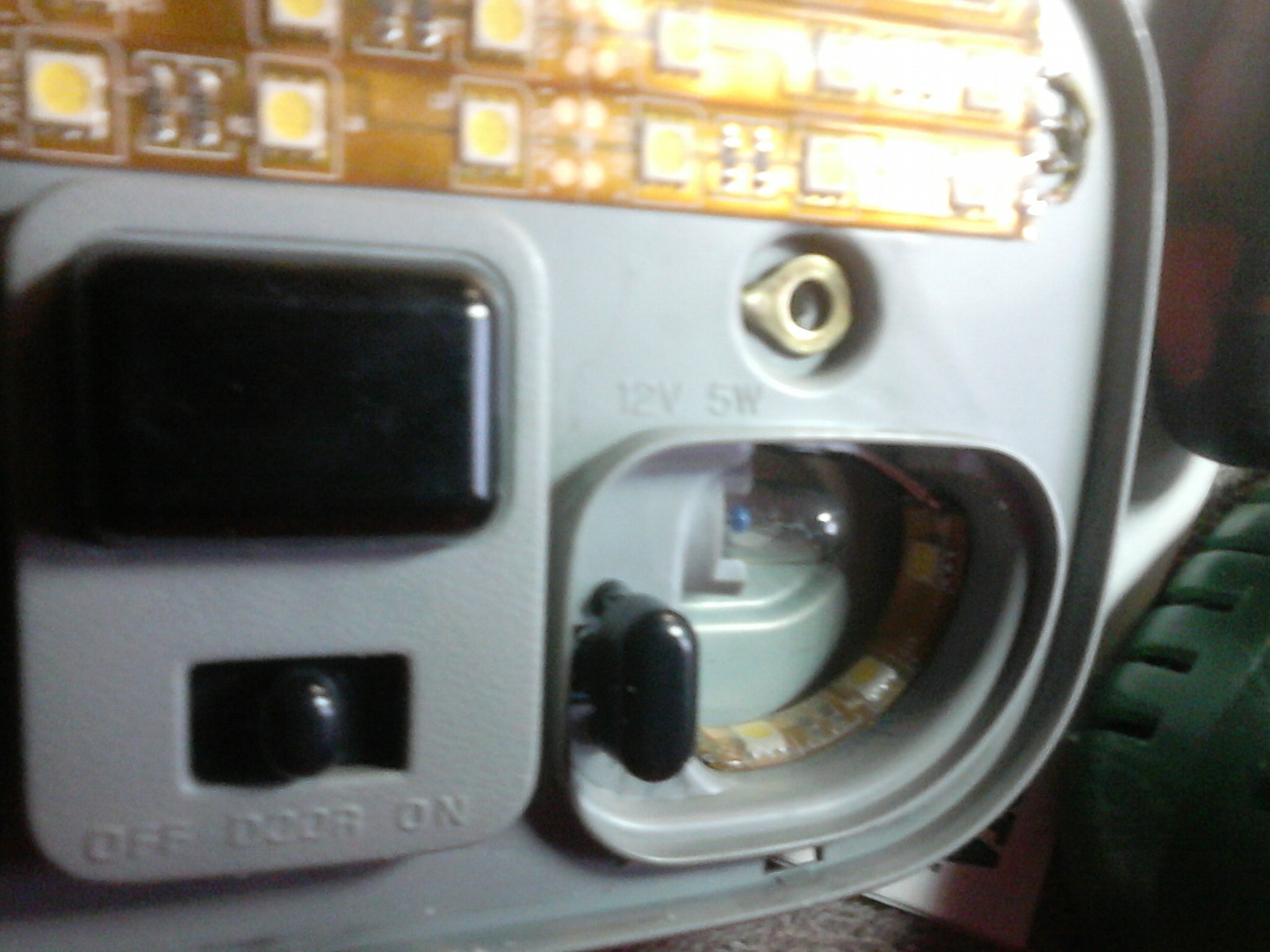

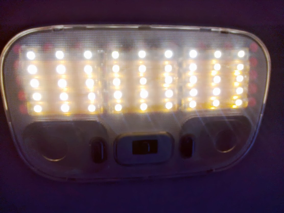

Chciałem nowy temat załorzyć, ale w ostatniej chwili znalazłem ten. ;P Więc dorzucę od siebie.
Ja zakładałem taśmy niebieskie bo akurat takie mam.
Kabelki na razie złączone na krótko w oprawce (na razie robione testowo), ale są dwa sposoby na to:
– do styków starej żaróweczki (najlepiej już nie świecącej) lutujemy kabelki główne od taśmy,
– kupujemy małe "żabki" (takie mini jak od kabli rozruchowych) elektryczne i na nich to robimy.

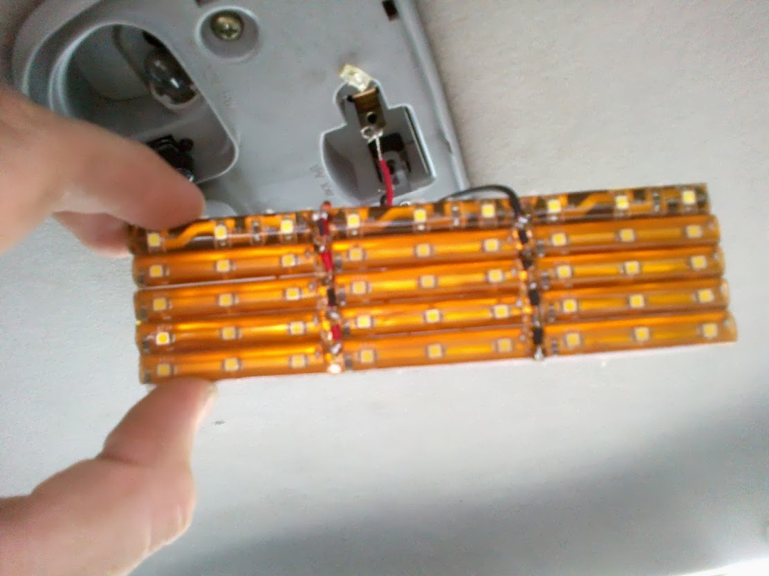

Materiały:
– taśma LED 45cm
– 6 szt. krótkich cienkie kabelków po ok 2cm do połączenia taśm
– dwa nieco dłuższe (10cm) do połączenia taśm z mocowaniem żaróweczki
3 paski po 15 cm. Na kazdym po 9 LED.
Polutowane, trochę izolacji na wszelki wypadek i przyklejone do plastiku. ;)
a od drugiej strony
Podpięte i nawet świeci. ;)
Przy okazji zmieniłem żarówki punktowe na LED. Dokładnie to są W5W 28 LED. Na allegro po 4,15.
Mam jeszcze tej taśmy dość dużo więc jeszcze się pojawią moje wpisy, ktre z czasem wbiję w jeden. :)

Postprzez Dave » 1 lut 2014, 23:21
Na pewno na żywo jeszcze lepiej wygląda :D Myślę że, spokojnie mogłeś jeszcze dwa paski wcisnąć.

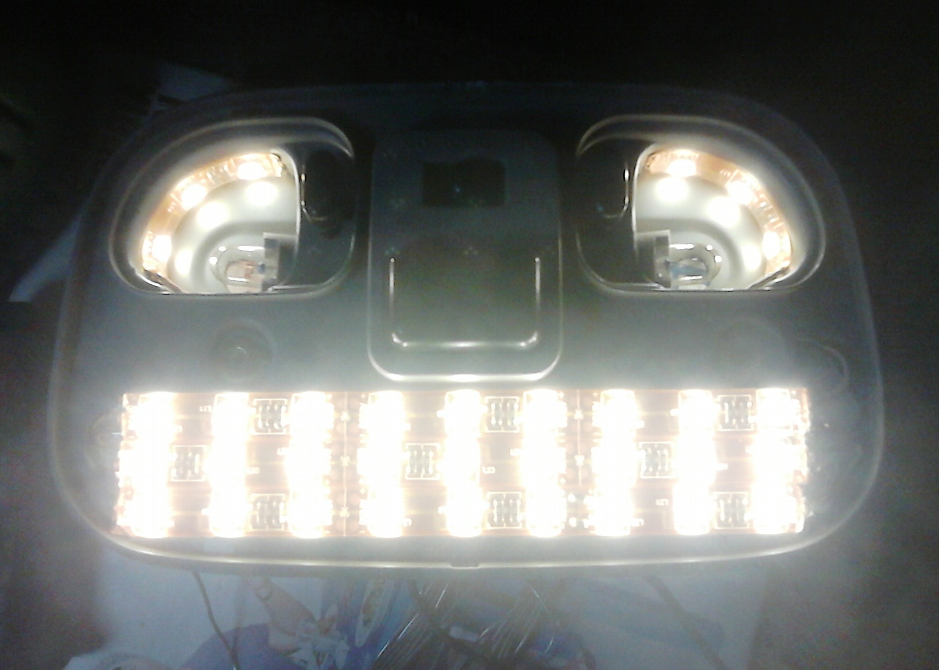

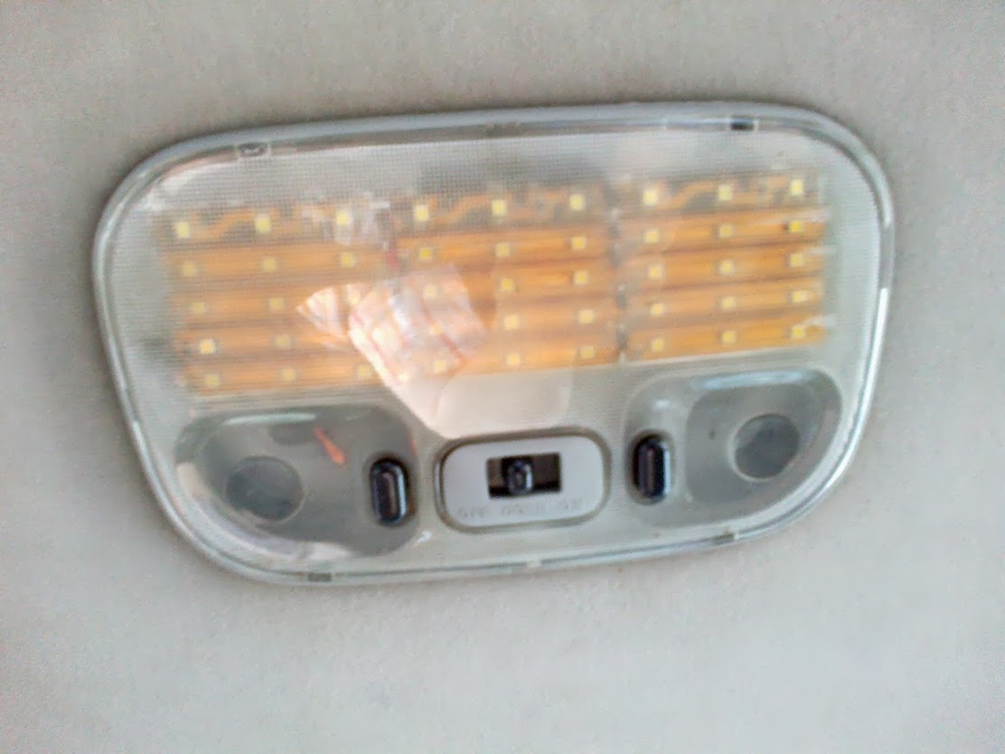

Postprzez Marek 161BD081 » 3 paź 2015, 20:13
Parę dni temu naszło mnie aby zmodyfikować lampkę oświetlenia wnętrza.
Kupiłem najjaśniejszą taśmę LED'ową (ciepły biały) i wkleiłem ile się dało segmentów.
Co prawda korciło mnie aby dać jeszcze po jednym module w miejscu, gdzie są wkręty mocujące ale w końcu zrezygnowałem z tego.
Efekt jak najbardziej jest pozytywny – wewnątrz jest wyraźnie jaśniej i aż żałuję, że nie zmierzyłem luxomierzem jaka faktycznie jest różnica.
Roboty niewiele a efekt jest :)
Docelowo dodam jeszcze moduł opóźnionego wyłączania lampki bo bywa to przydatne :)

Postprzez Dave » 3 paź 2015, 21:21
brawo ty ;–)

Postprzez Marek 161BD081 » 3 paź 2015, 22:16
Fotkę z wnętrza auta ew. zamieszczę jak ... zamontuję podsufitkę ;)
