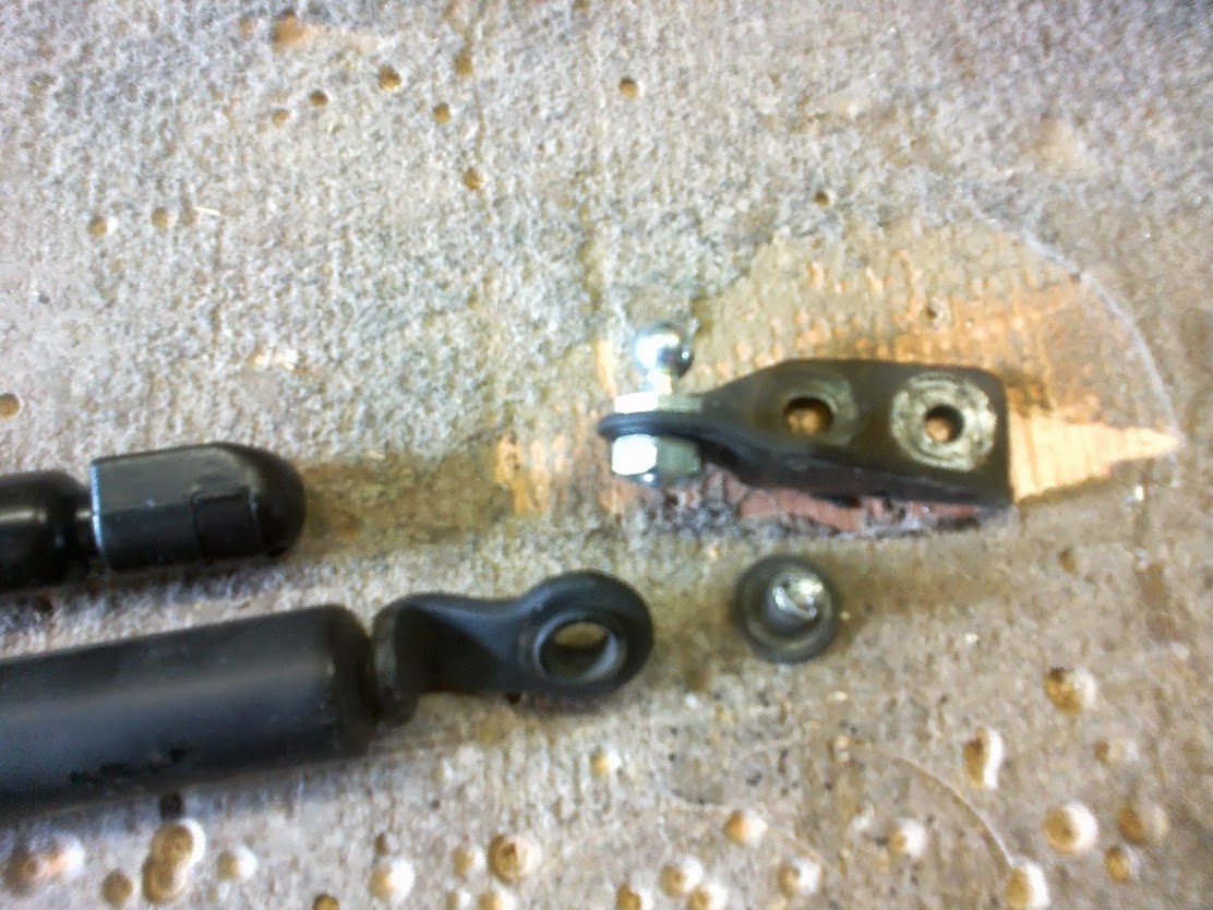

Jest na to sposób :D I zaproponował 380N z CORSY B za 60zł kpl. ( cztery zaczepy kulowe i dwa siłowniki FIRMY POLCAR nr. magazynowy 5555AB2 )
DODAŁ że:
1. muszę rozwiercić nit ze starych siłowników
2. w uchwycie mocowanym do karoserii nagwintować M8 do zaczepu kulowego
3. lub rozwiercić wiertłem o średnicy 8mm i zaczep skręcić nakrętką

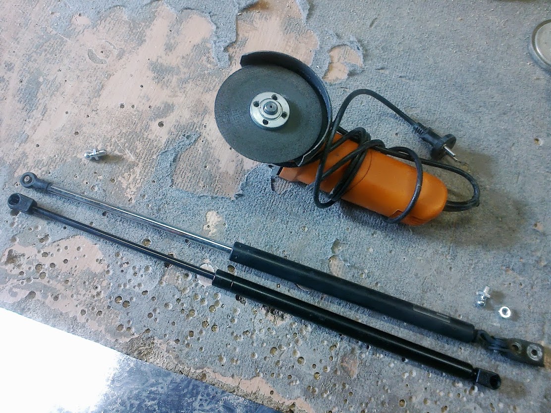

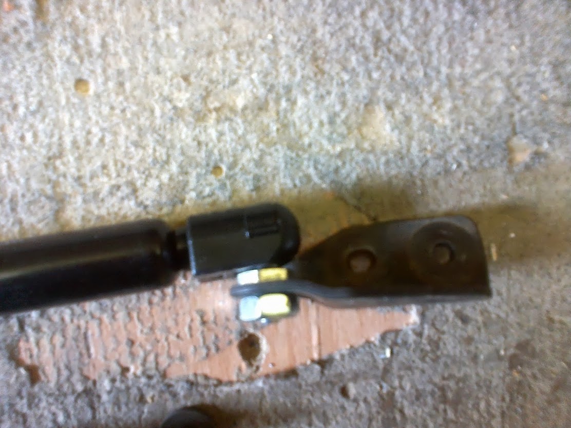

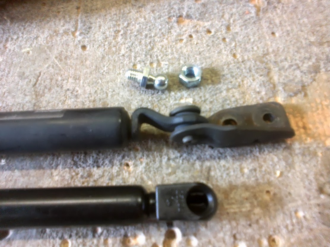

Wybrałem opcje bez gwintowania

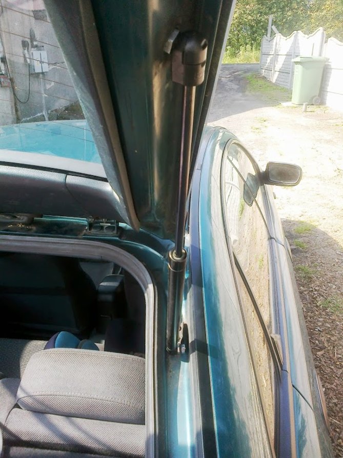

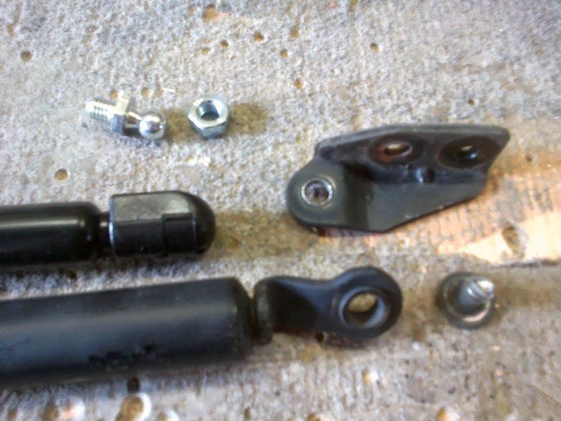

A tak wygląda na aucie
MOŻE ZNAJDĄ SIĘ TACY, DLA KTÓRYCH TO JEST PROFANACJA :D BYĆ MOŻE :D ALE BEZ PRZESADY TEŻ :D
