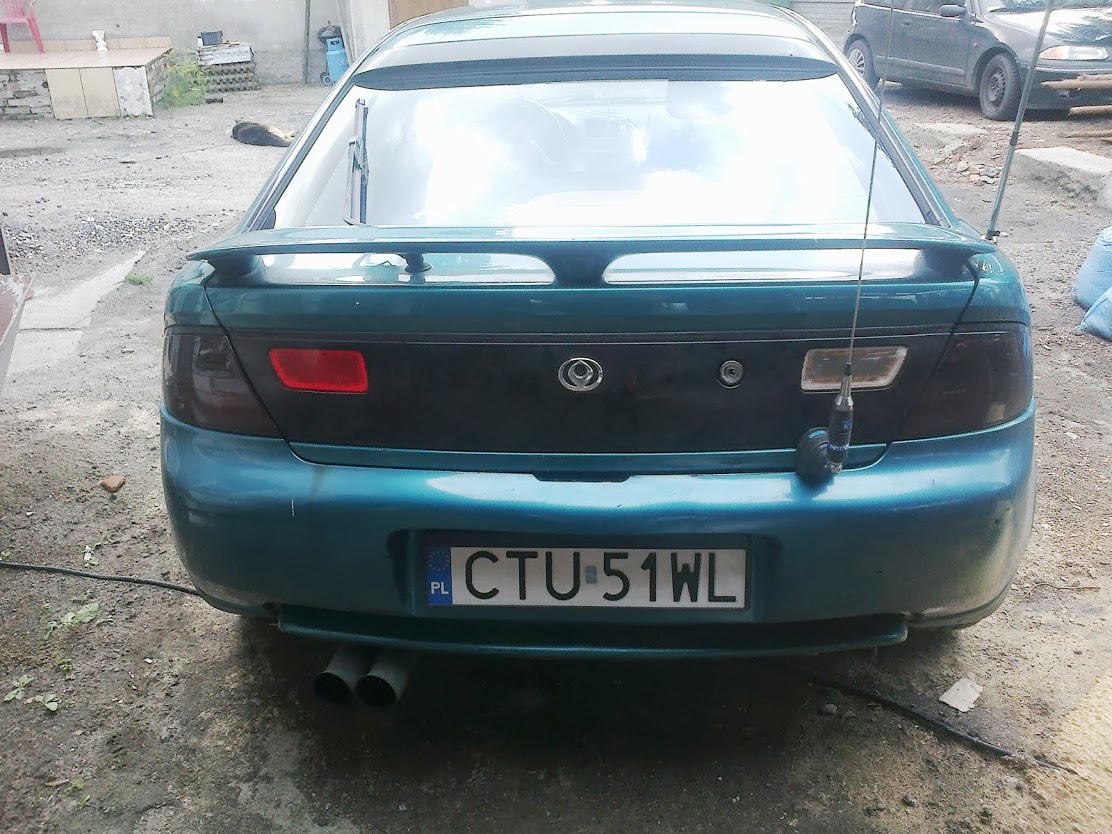

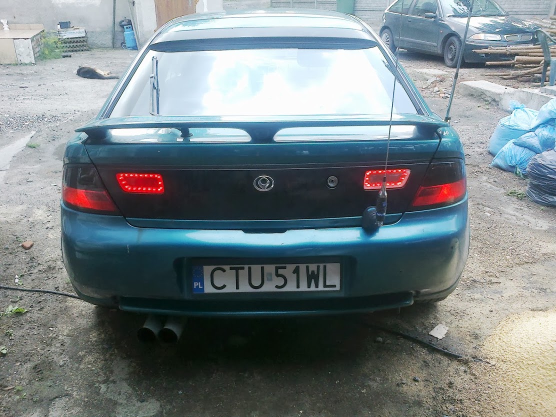

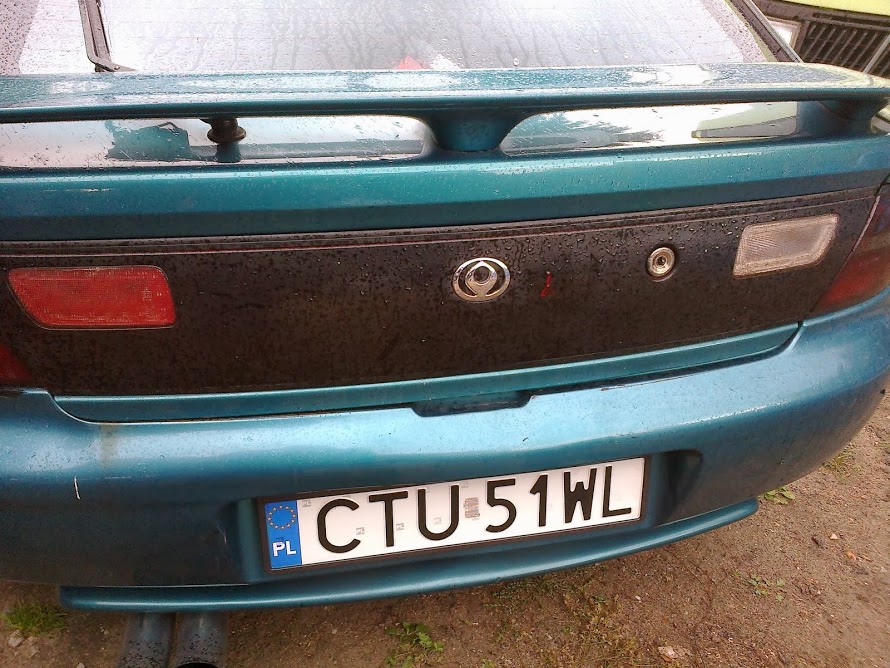

Witam!
I jak PODOBA SIĘ? :D
Też takie chcesz? :D
POTRZEBUJESZ :
PASEK LED RED 70cm
ok. 3,5m PRZEWODU
lutownice troszkę cyny
skalpel
pilniczek
opalarkę
1. Zdejmij blendę i odkręć lampy
2. Delikatnie podgrzewaj je opalarką by klej trzymający klosz puścił

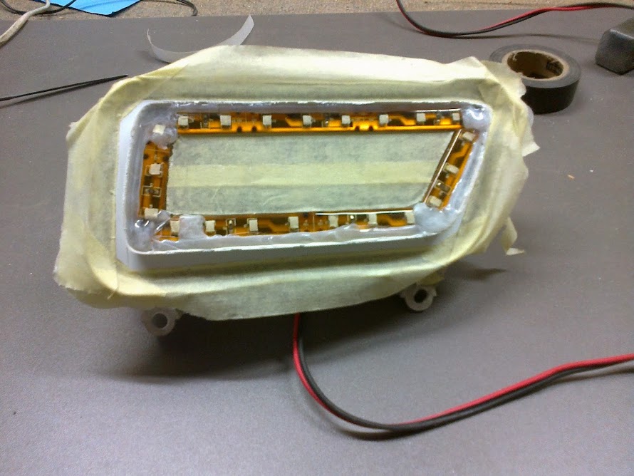

3. Po demontażu kloszy wykonaj modełko żeby szklarz wykonał szybkę na której przykleisz LED CZERWONY
4. LED przytnij w odpowiednich miejscach tak by pasowały na szybce
5. Ściągnij warstwę ochronną z LED oraz oczyść pilniczkiem ścieżki miedziane z lakieru
6. Zlutuj (Naturalnie z dużym zapasem przewodu)

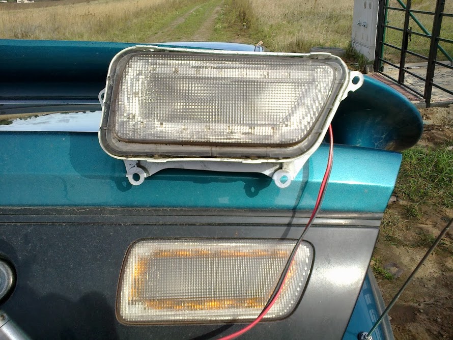

7. Oczywiście w obudowie nawierć otworek i przewód wypuść na zewnątrz pod szybką
8. Wpasuj elementy w oprawę i zalej klejem (najlepiej nie przepuszczającym światło) przestrzenie miedzy LED a obudową
9. Podgrzej opalarką klej od klosza w obudowie
10. Wciśnij klosz

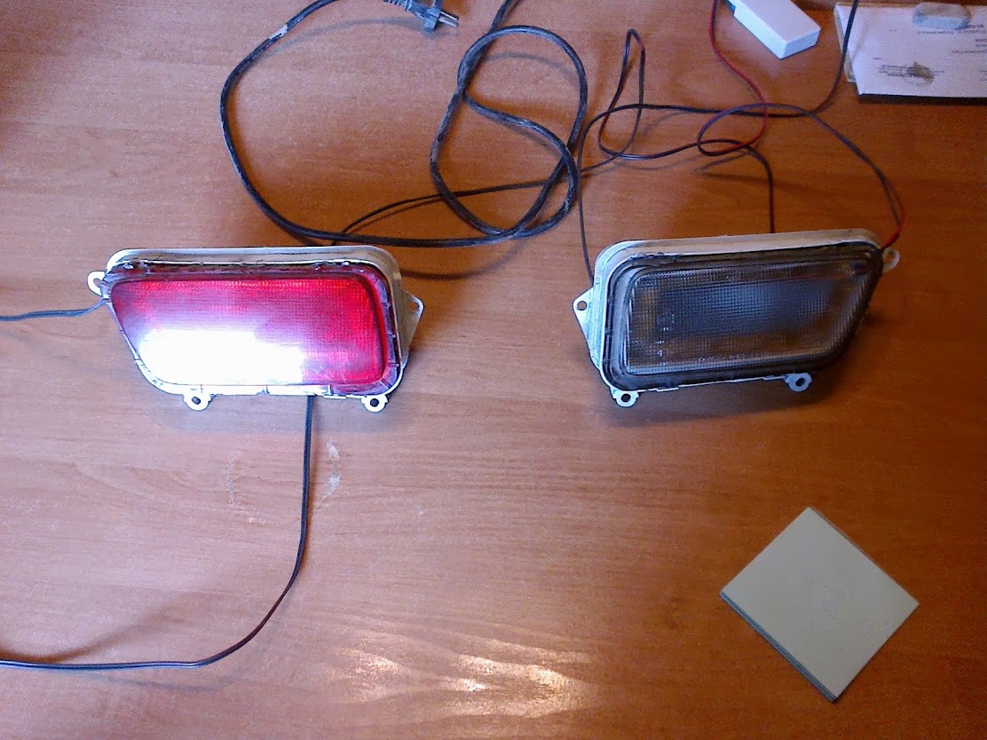

11. Przykręć do blendy lampy i zamontuj na aucie
12. Pod górną osłoną na klapie znajduje się kostka z kablami (gdy ją rozłączycie, patrząc wprost na kostkę która wychodzi z kabiny, będziecie mieli dwa szerokie piny na środku u góry, lewy przewód obok nich powinien być od światła STOP)
NADMIENIĘ TYLKO ŻE, CZEKAM NA KLOSZ BIAŁY OD ANGLIKA DO PRZECIWMGŁOWEGO, ORAZ ŻE MOJE LAMPY DO KOMPLETU BĘDĄ PRZYCIEMNIONE :D
Życzę POWODZENIA!

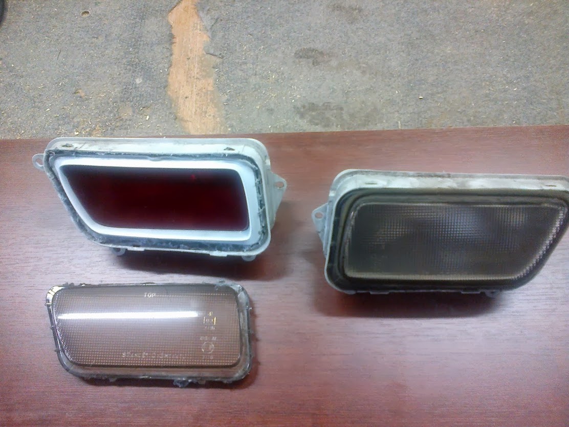

MAM JUŻ WSTECZNY Z ANGOLA
To teraz PROSZĘ o podpowiedź :D
Czy zostawić tak jak jest i wstawić red żarówkę oraz przejrzystą szybkę z LED?
Czy wstawić w środek red szybkę z LEDami i zwykłą żarówę?
Bo w końcu docelowo to przeciwmgielny jest :P

Nadszedł czas na drugą wersję poprawioną :D
Na pierwszy ogień wsteczny.
Postanowiłem pasek LED pomalować na srebrny kolor czyli, kolor wnętrza lampy i dodałem wewnątrz lusterko dla lepszego odbicia światła.
A to efekt końcowy :P według mnie dużo lepiej WYGLĄDA :P
Potem nadszedł czas na przeciwmgłowy. Długo zastanawiałem się, czy tylko wstawić białe szkło i wewnątrz czerwoną żarówkę. Testy przekonały mnie, że ani czerwona tradycyjna, ani czerwona LED, nie dawały satysfakcjonującej jasności świecenia. Zauważyłem też, że we wszystkich seryjnych lampach przeciwmgłowy jest zawsze ze zwykłą żarówą za czerwonym kloszem. Więc zrobiłem to co zrobiłem :P
Efekt końcowy po zamontowaniu :P
Jeśli chodzi o sugestie o różnym odcieniu świecenia. Jest to złudzenie optyczne. Niestety obiektyw Nokia widzi to w taki sposób. Zapewne jest to spowodowane czerwonym otoczeniem, w jakim występują LEDy :P jednakże obie lampy, mają wierzchni klosz tej samej barwy, białej lekko przydymionej :P
