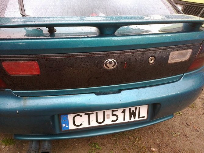

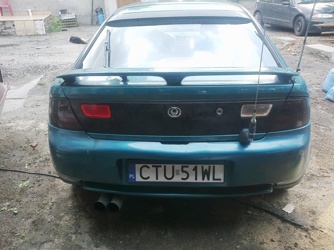

323F jedyna taka TRZECIA LAMPA STOP (zrób sam)
Postprzez Dave » 1 sie 2013, 22:43
Witam!
I jak PODOBA SIĘ? :D

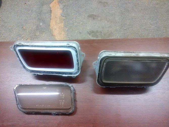

POTRZEBUJESZ :
PASEK LED RED 70cm
ok. 3,5m PRZEWODU
lutownice troszkę cyny
skalpel
pilniczek
opalarkę

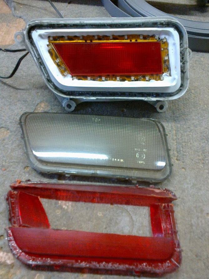

1. Zdejmij blendę i odkręć lampy
2. Delikatnie podgrzewaj je opalarką by klej trzymający klosz puścił

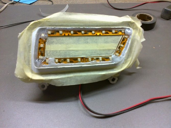

3. Po demontażu kloszy wykonaj modełko żeby szklarz wykonał szybkę na której przykleisz LED CZERWONY
4. LED przytnij w odpowiednich miejscach tak by pasowały na szybce
5. Ściągnij warstwę ochronną z LED oraz oczyść pilniczkiem ścieżki miedziane z lakieru
6. Zlutuj (Naturalnie z dużym zapasem przewodu)
7. Oczywiście w obudowie nawierć otworek i przewód wypuść na zewnątrz pod szybką

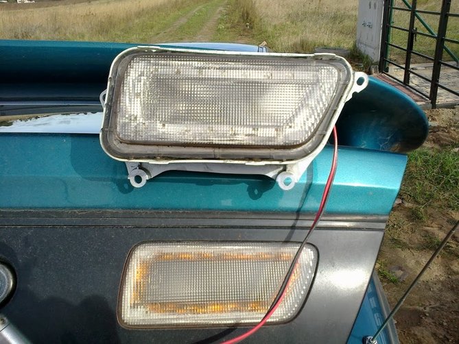

8. Wpasuj elementy w oprawę i zalej klejem (najlepiej nie przepuszczającym światło) przestrzenie miedzy LED a obudową
9. Podgrzej opalarką klej od klosza w obudowie
10. Wciśnij klosz
11. Przykręć do blendy lampy i zamontuj na aucie
12. Pod górną osłoną na klapie znajduje się kostka z kablami (gdy ją rozłączycie, patrząc wprost na kostkę która wychodzi z kabiny, będziecie mieli dwa szerokie piny na środku u góry, lewy przewód obok nich powinien być od światła STOP)
NADMIENIĘ TYLKO ŻE, CZEKAM NA KLOSZ BIAŁY OD ANGLIKA DO PRZECIWMGŁOWEGO, ORAZ ŻE MOJE LAMPY DO KOMPLETU BĘDĄ PRZYCIEMNIONE :D
Życzę POWODZENIA!

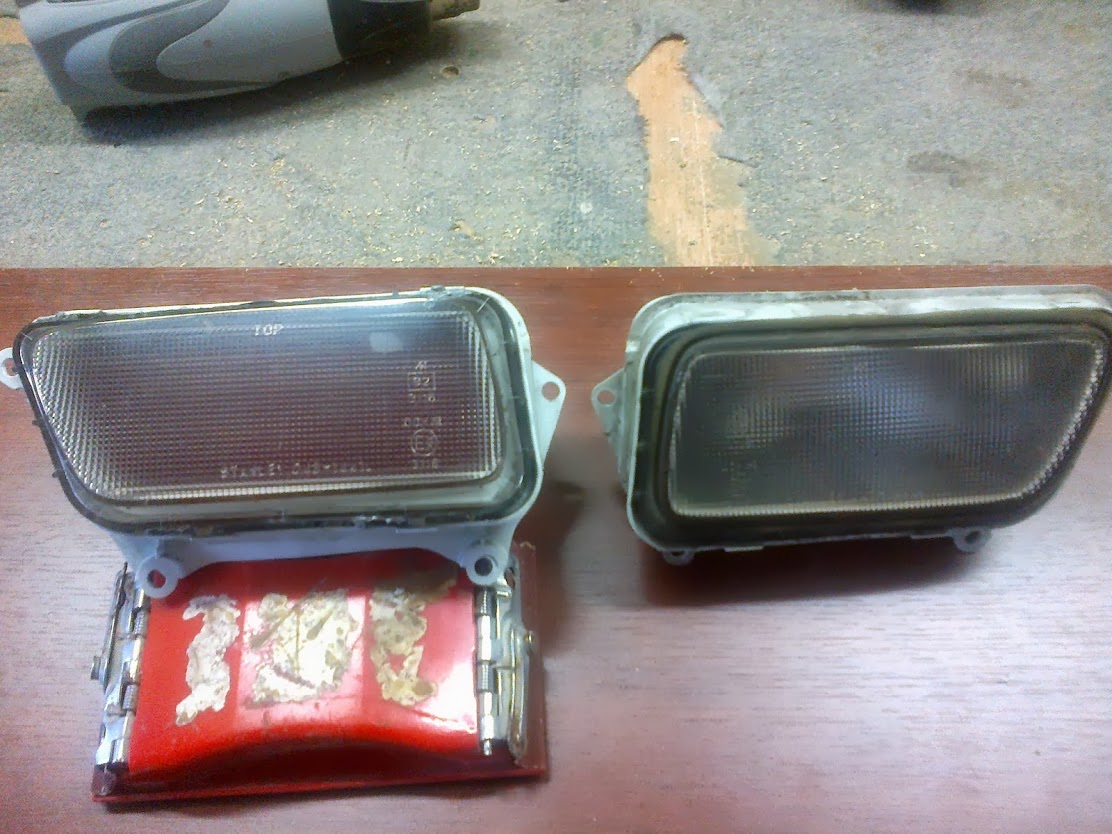

MAM JUŻ WSTECZNY Z ANGOLA
To teraz PROSZĘ o podpowiedź :D
Czy zostawić tak jak jest i wstawić red żarówkę oraz przejrzystą szybkę z LED?
Czy wstawić w środek red szybkę z LEDami i zwykłą żarówę?
Bo w końcu docelowo to przeciwmgielny jest :P

Postprzez sebawo » 14 sie 2013, 08:38
Jak już, to przełóż samą szybę, wtedy ledowy pasek (który imho i tak nie pasuje) będzie miał taki sam odcień. Choć tego przeciwmgłowego i tak nie będzie widać. Złóż, zapal, zrób fote i wrzuć, to ocenimy.

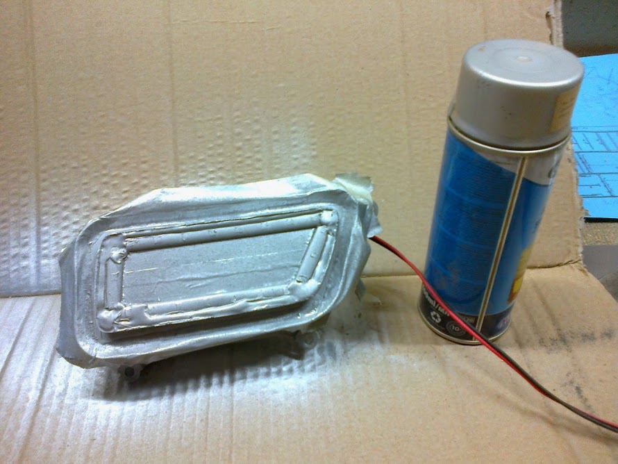

Postanowiłem pasek LED pomalować na srebrny kolor czyli, kolor wnętrza lampy i dodałem wewnątrz lusterko dla lepszego odbicia światła.
