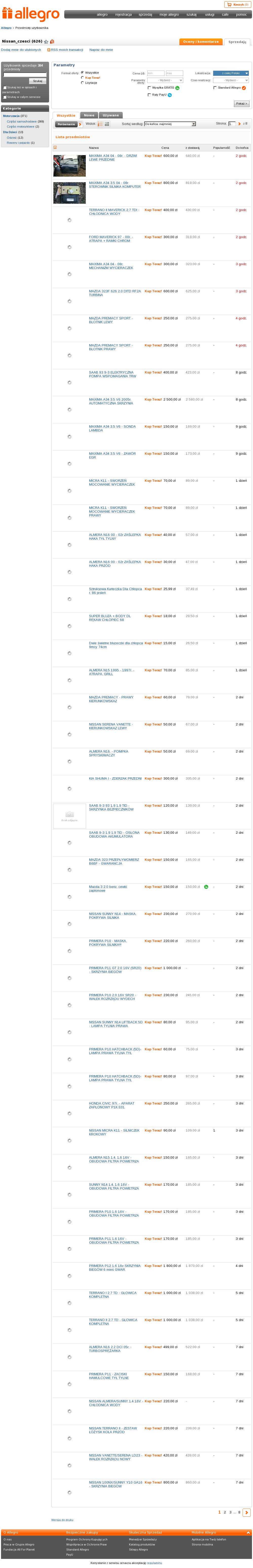

Postprzez Miccyg » 10 lis 2005, 13:20
heyah :–)
ten koleś ma sporo rzeczy może i lusterko będzie miał – sam u niego kupowałem części i ma naprawdę niedrogo
http://www.allegro.pl/show_user_auction ... id=3116859
