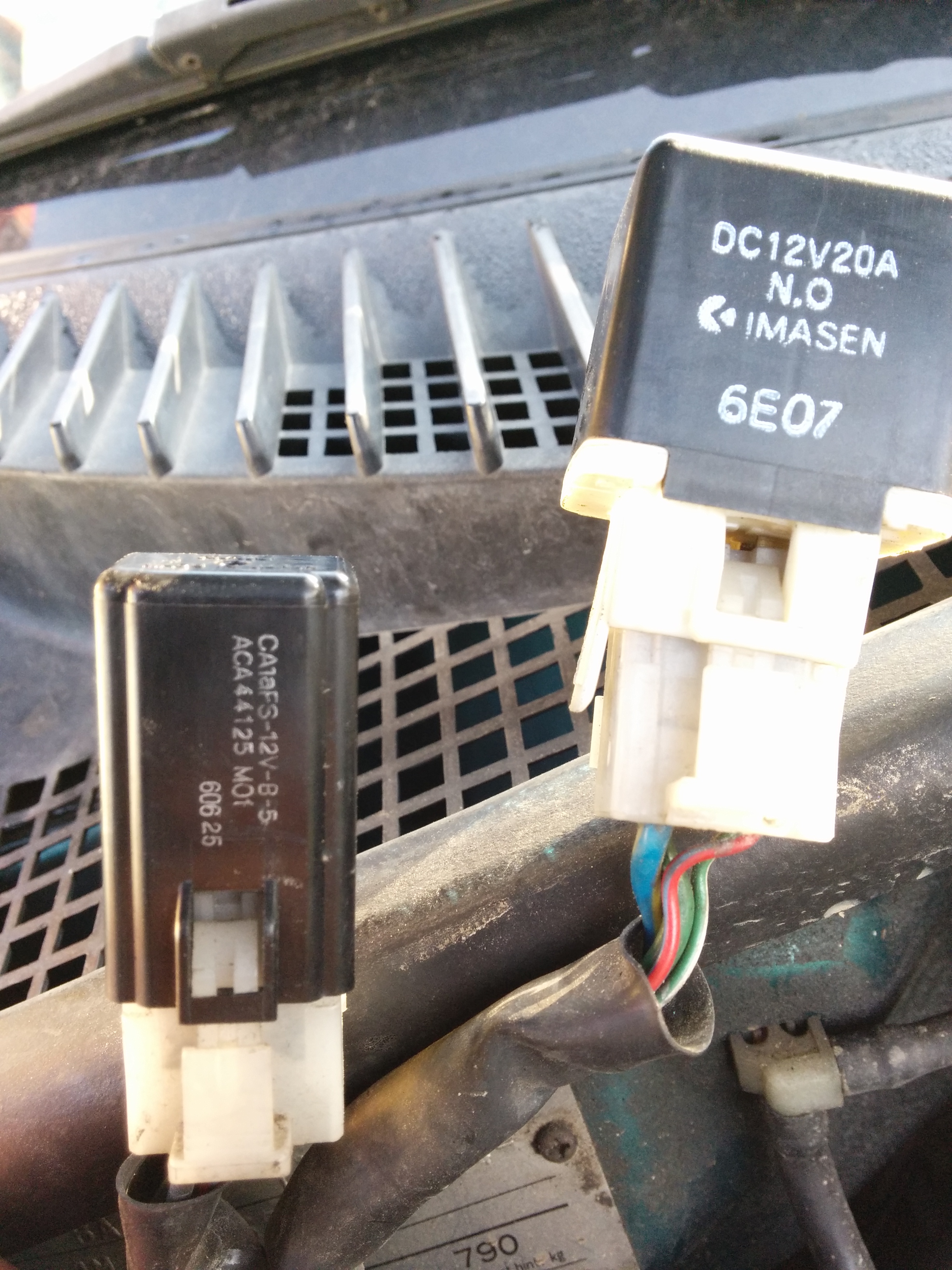

Postprzez XvAK » 10 lis 2014, 10:37
Jakby ktoś miał podobny problem – pomogła wymiana przekaźnika klimatyzacji który znajduje się po lewej stronie za amortyzatorem.
Oznaczenia:
CA1aFS-12V-B-5
ACA44125MO1
