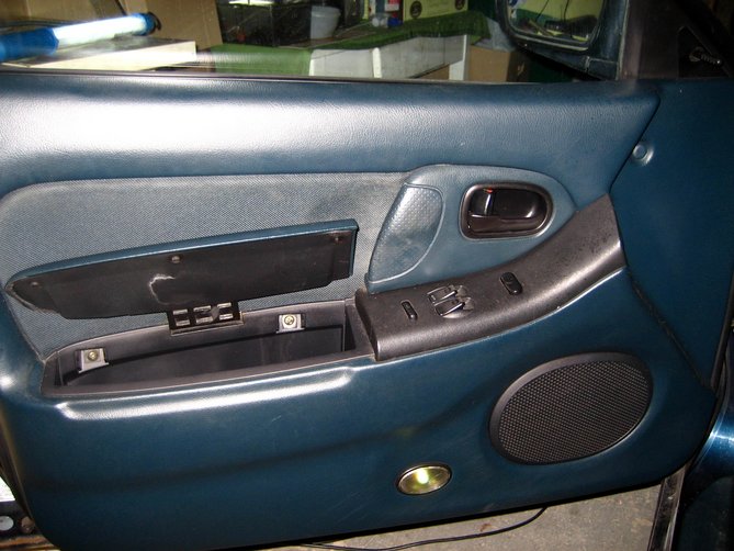

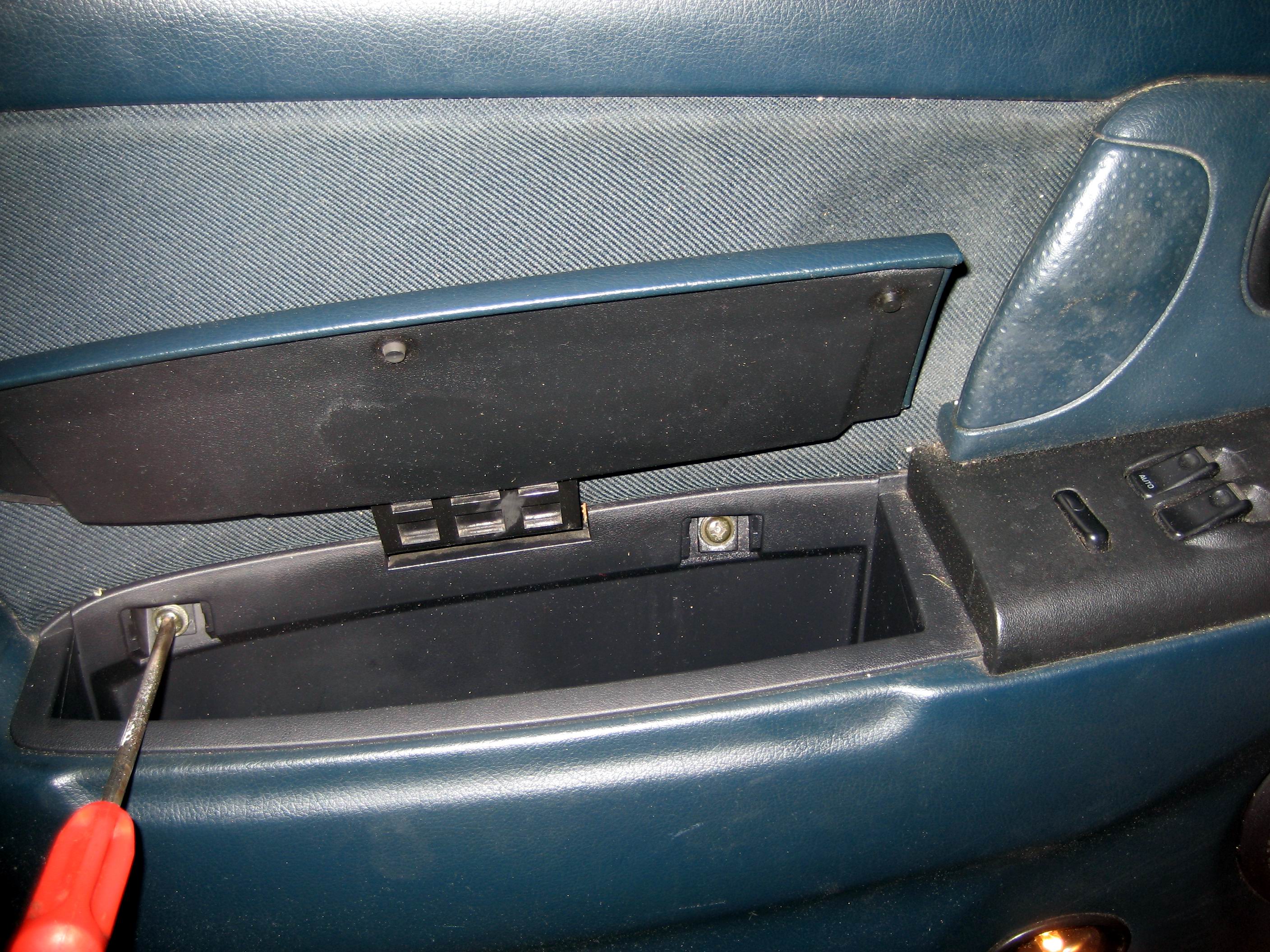

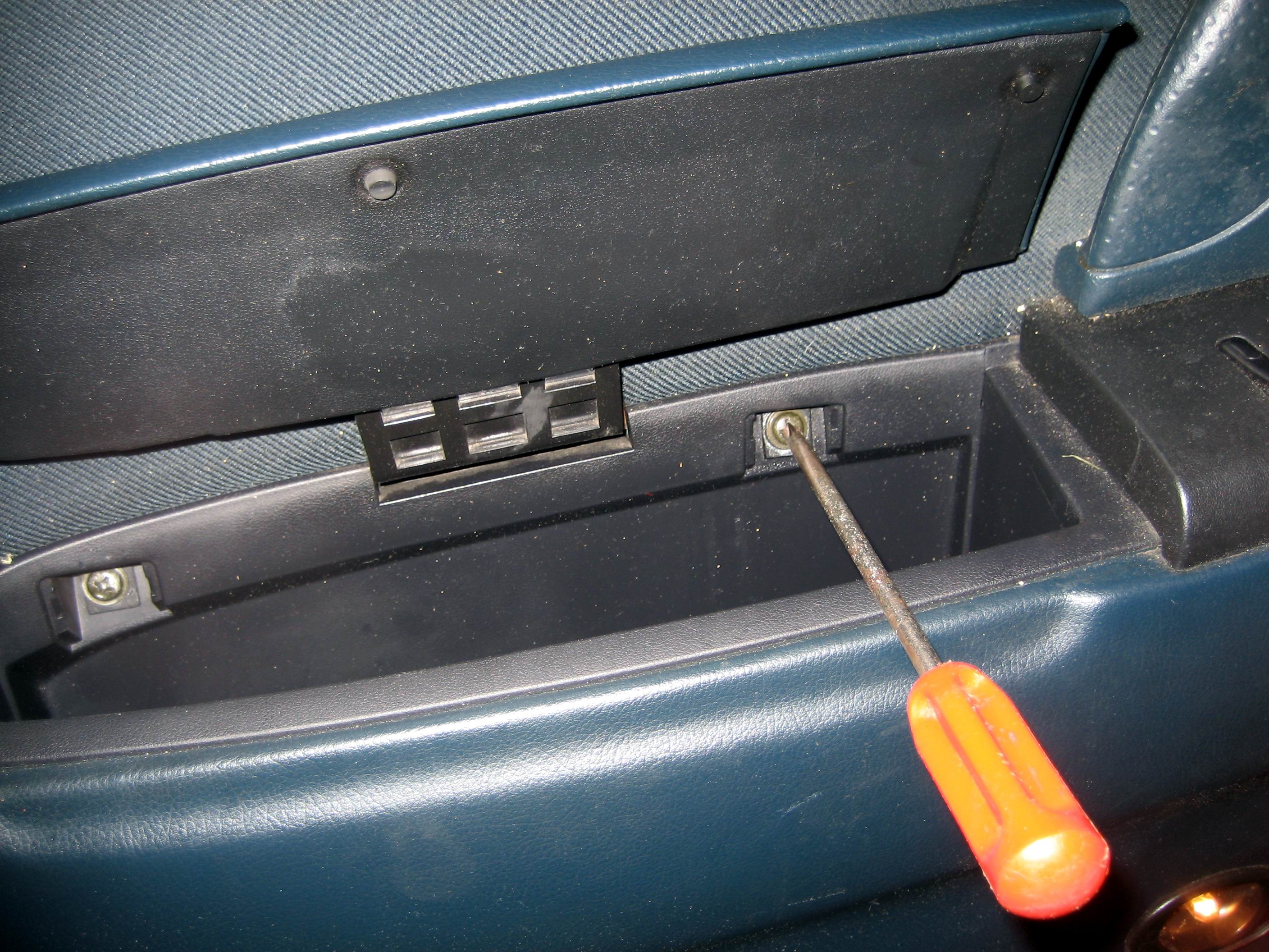

Aby to zrobić należy podnieść schowek w drzwiach bocznych
Ukażą nam się 2 śruby mocujące boczek
By darecki323
Okręcamy je.

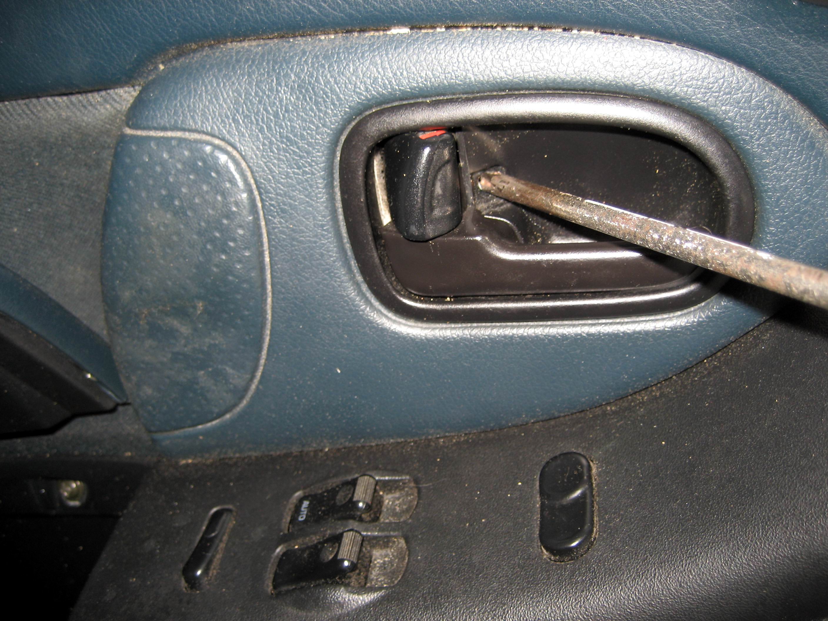

Ta znajduje się w osłonie klamki
Odkręcamy ją a następnie zdejmujemy plastikową osłonę klamki.

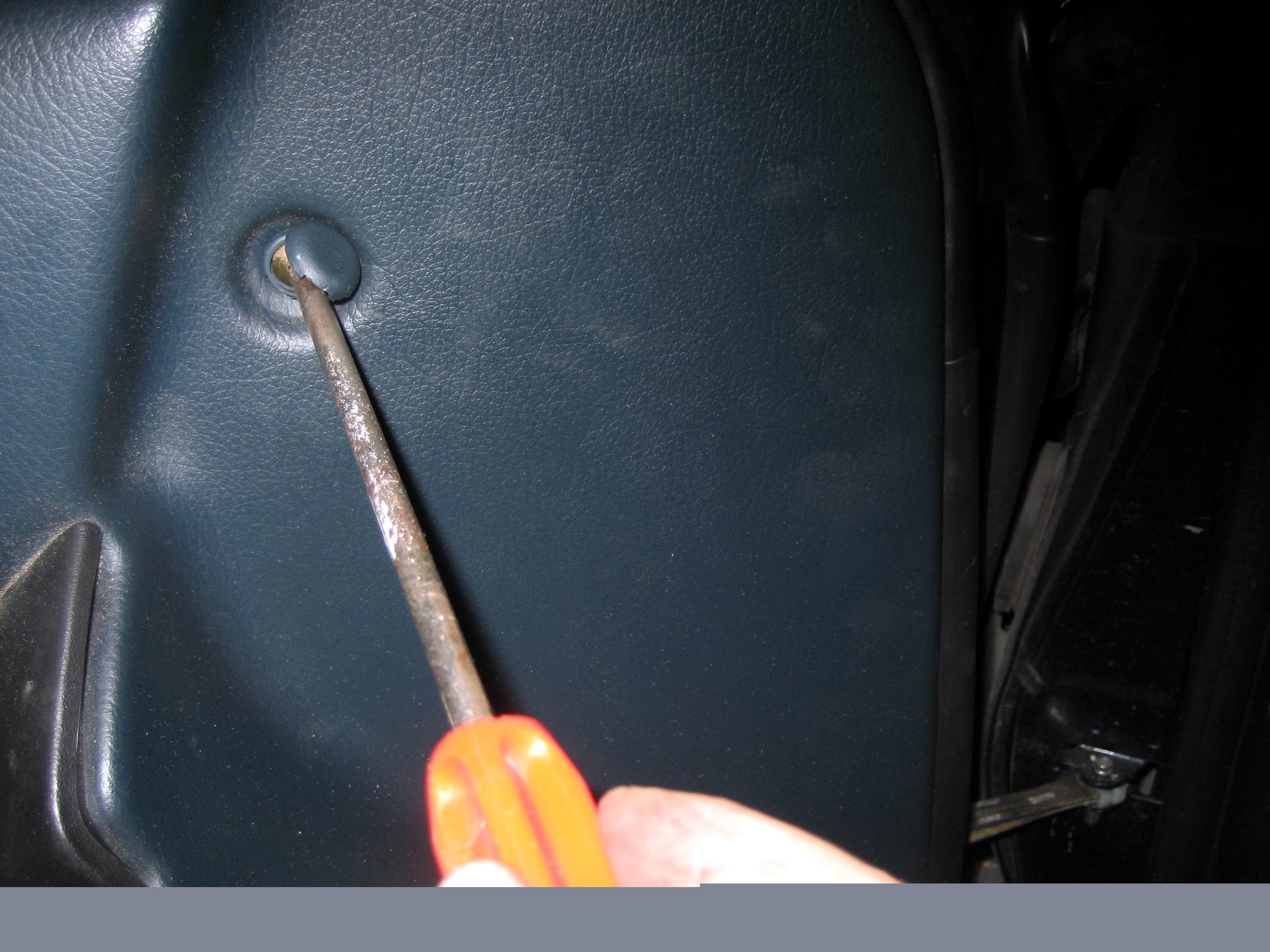

Następnie przechodzimy do ostatniej śruby znajduje się ona na wprost klamki idąc w kierunku deski rozdzielczej
Zabezpieczona jest osłonką w kolorze tapicerki w drzwiach

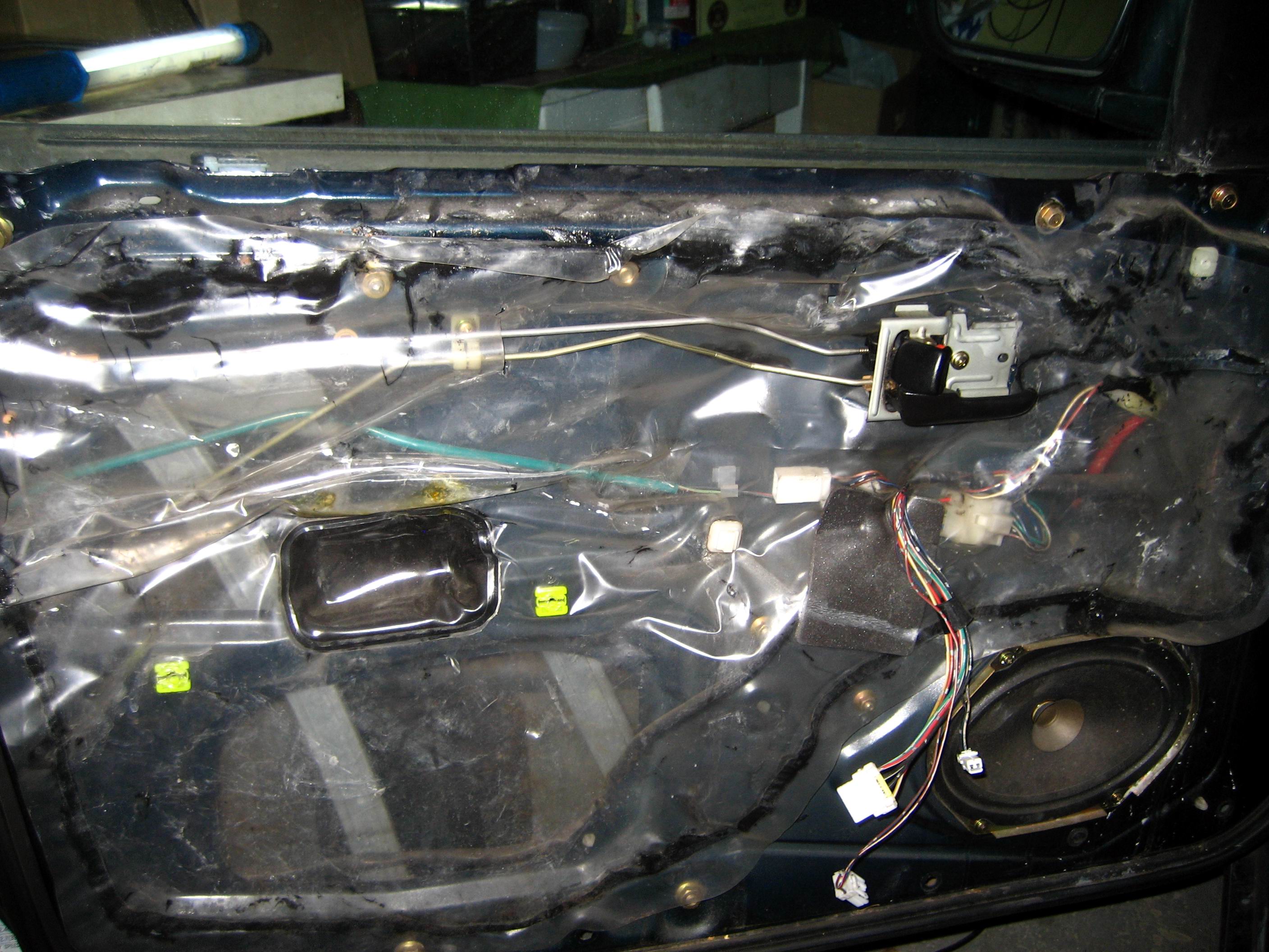

Aby zdjęć tapicerkę z drzwi należy lekko szarpnąć ją ( tylko z czuciem, aby nie pourywać spinek) do góry.
Potem odłączany kable elektryczne oświetlenia i elektrycznych szyb
Kiedy już to zrobimy ukaże nam się taki widok

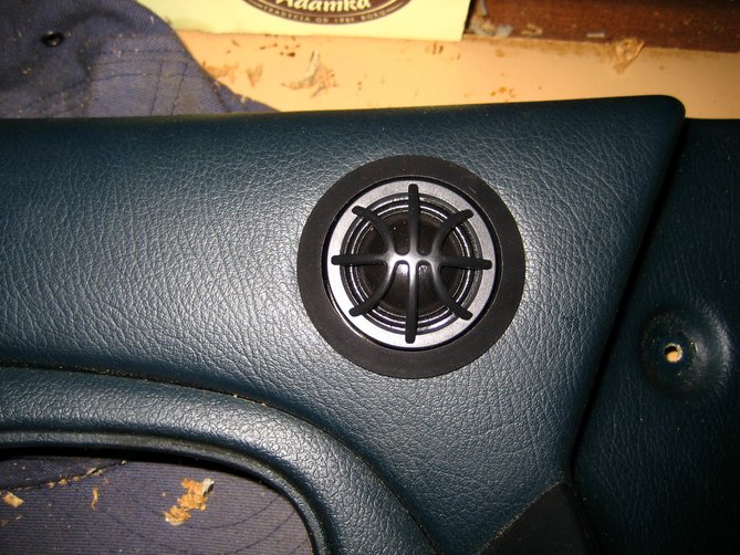

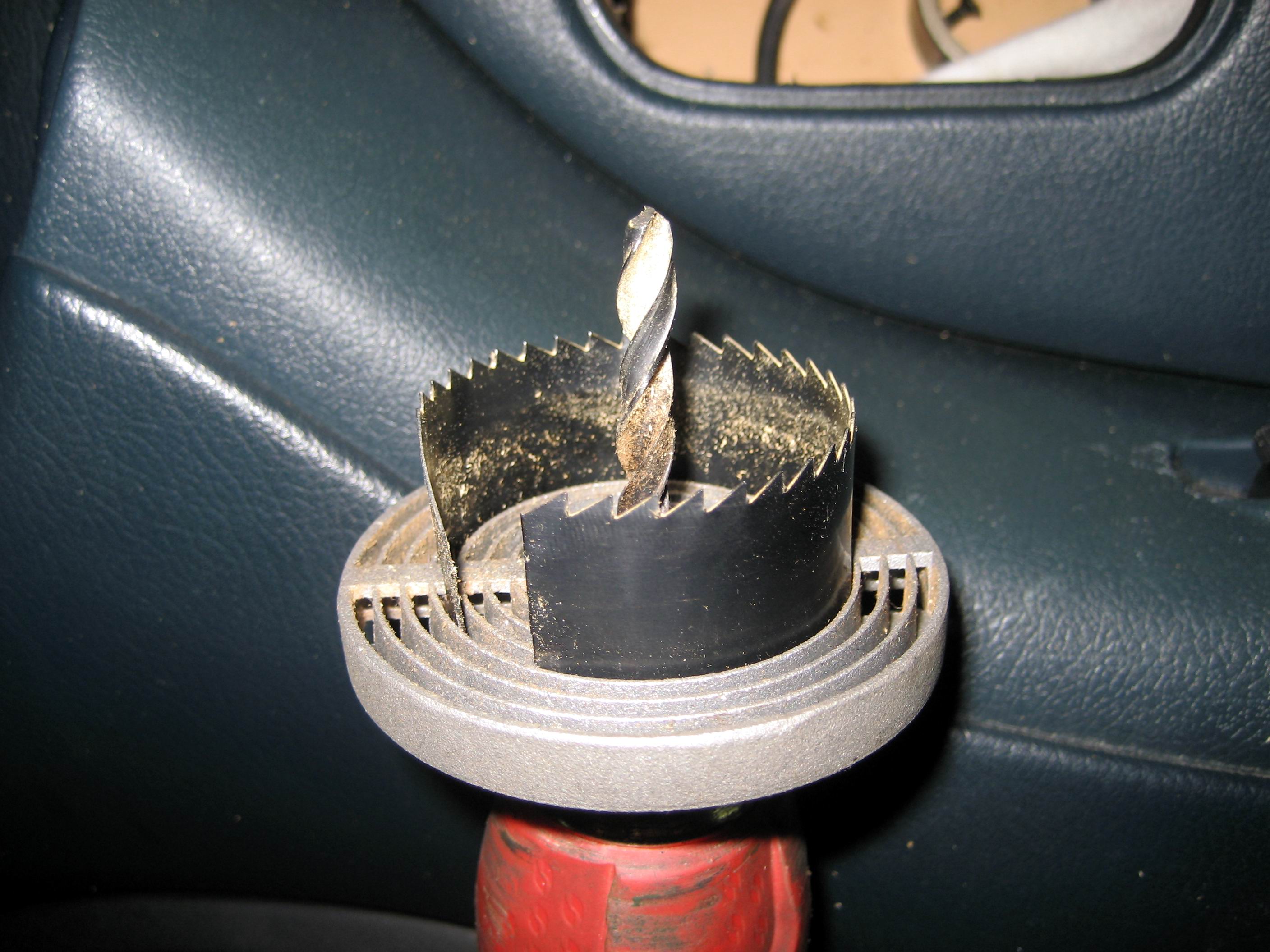

Bierzemy wiertarkę zakładamy otwornicę. Ja użyłem takiej uniwersalnej do płyt kartonowo- gipsowych.

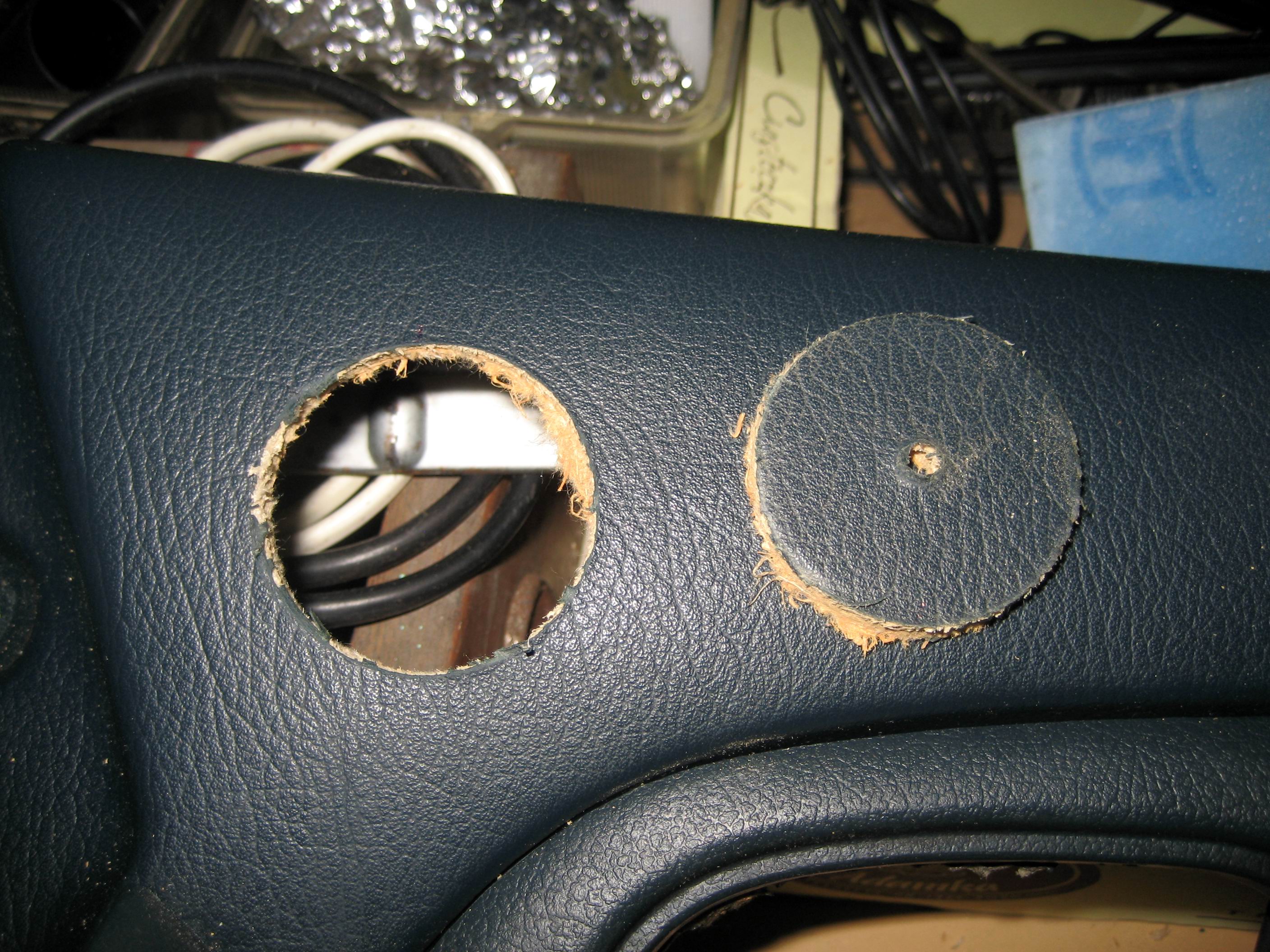

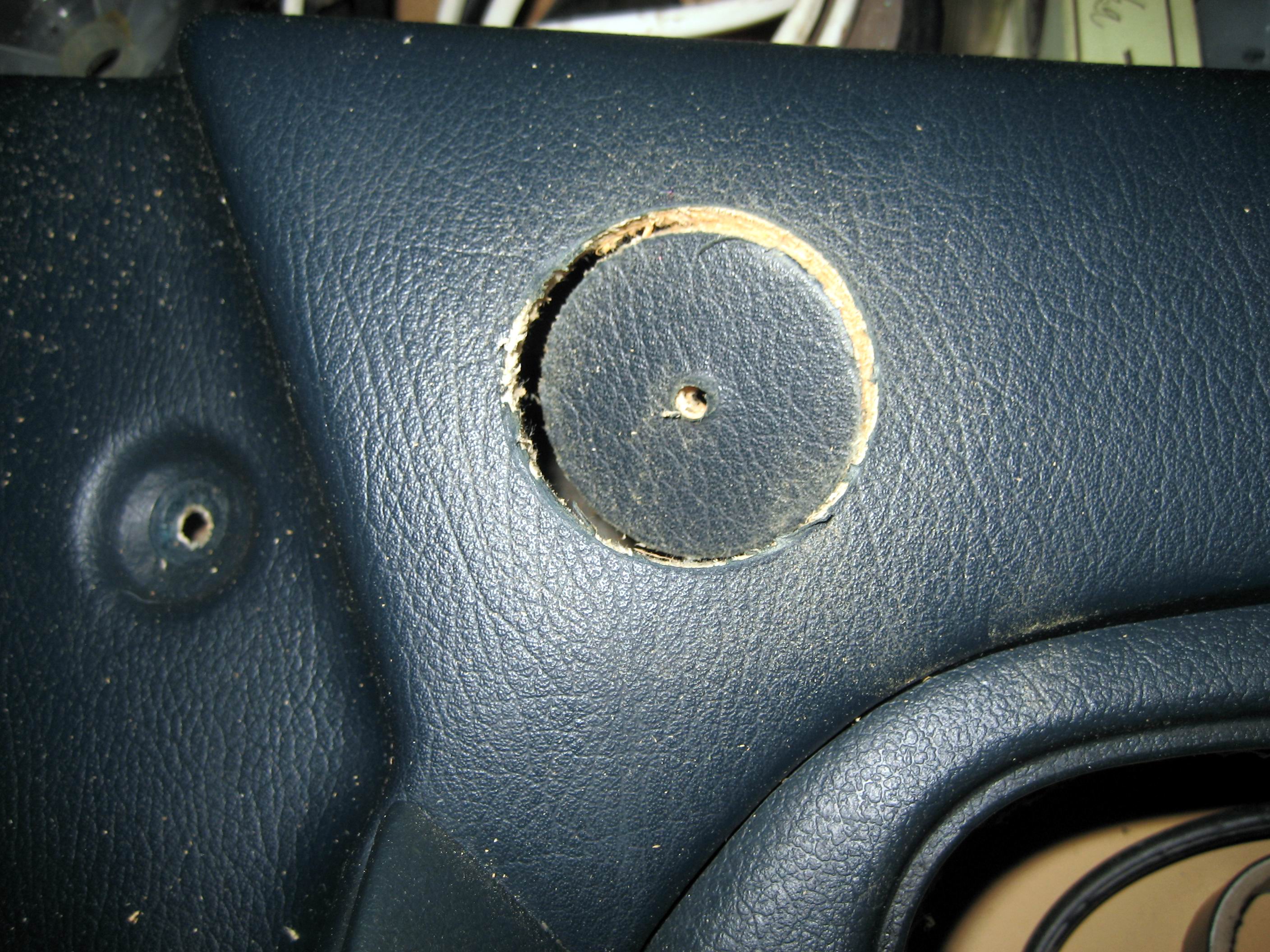

Wiercimy otwór centrujący a potem lekko z wyzuciem bez przykładania dużej siły wiercimy otwór, pod głośnik
Potem wkładamy głośnik ( użyłem TEAC MODEL TE-T20 )
Podłączamy do głośnika który mamy zamontowany w aucie poprzez kondensator zawarty w zestawie

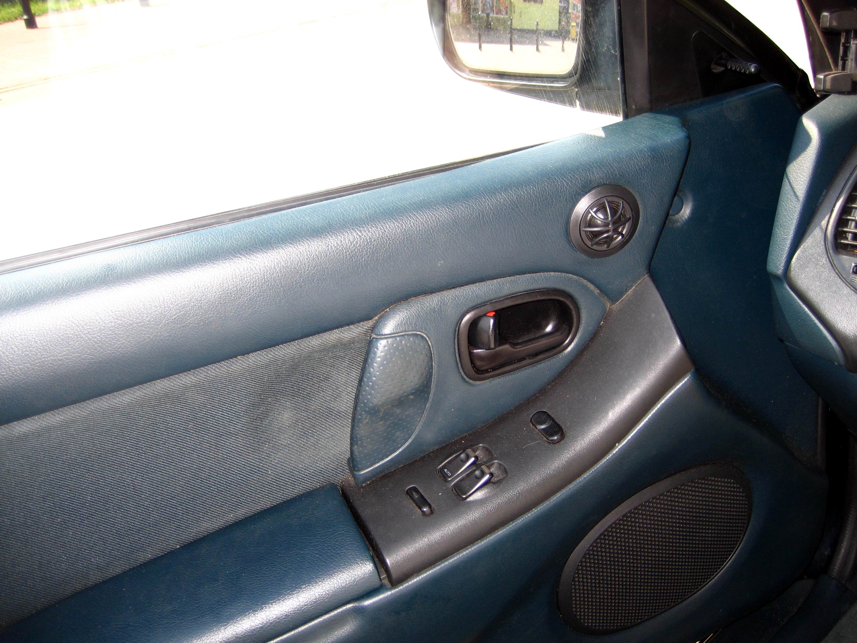

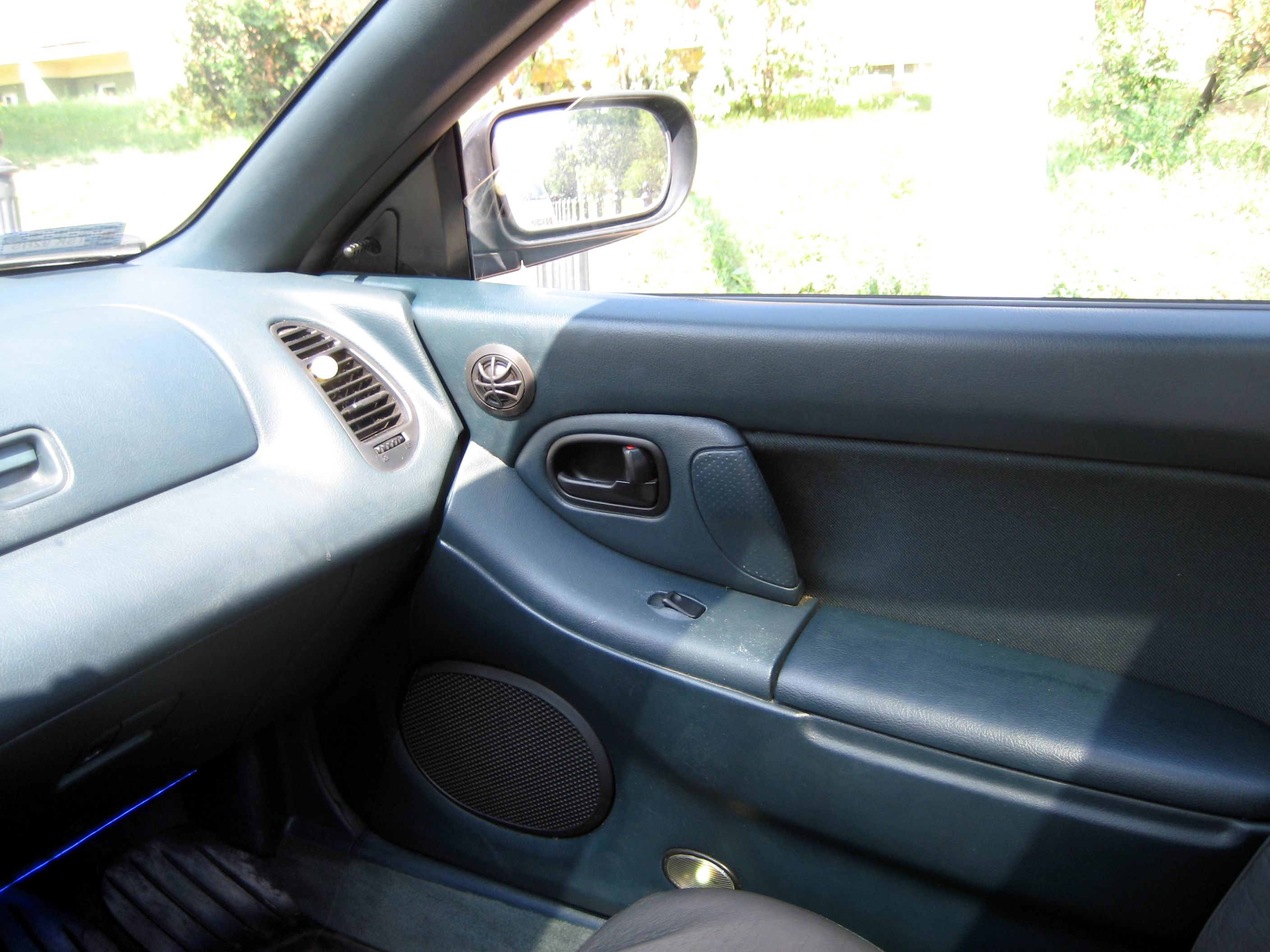

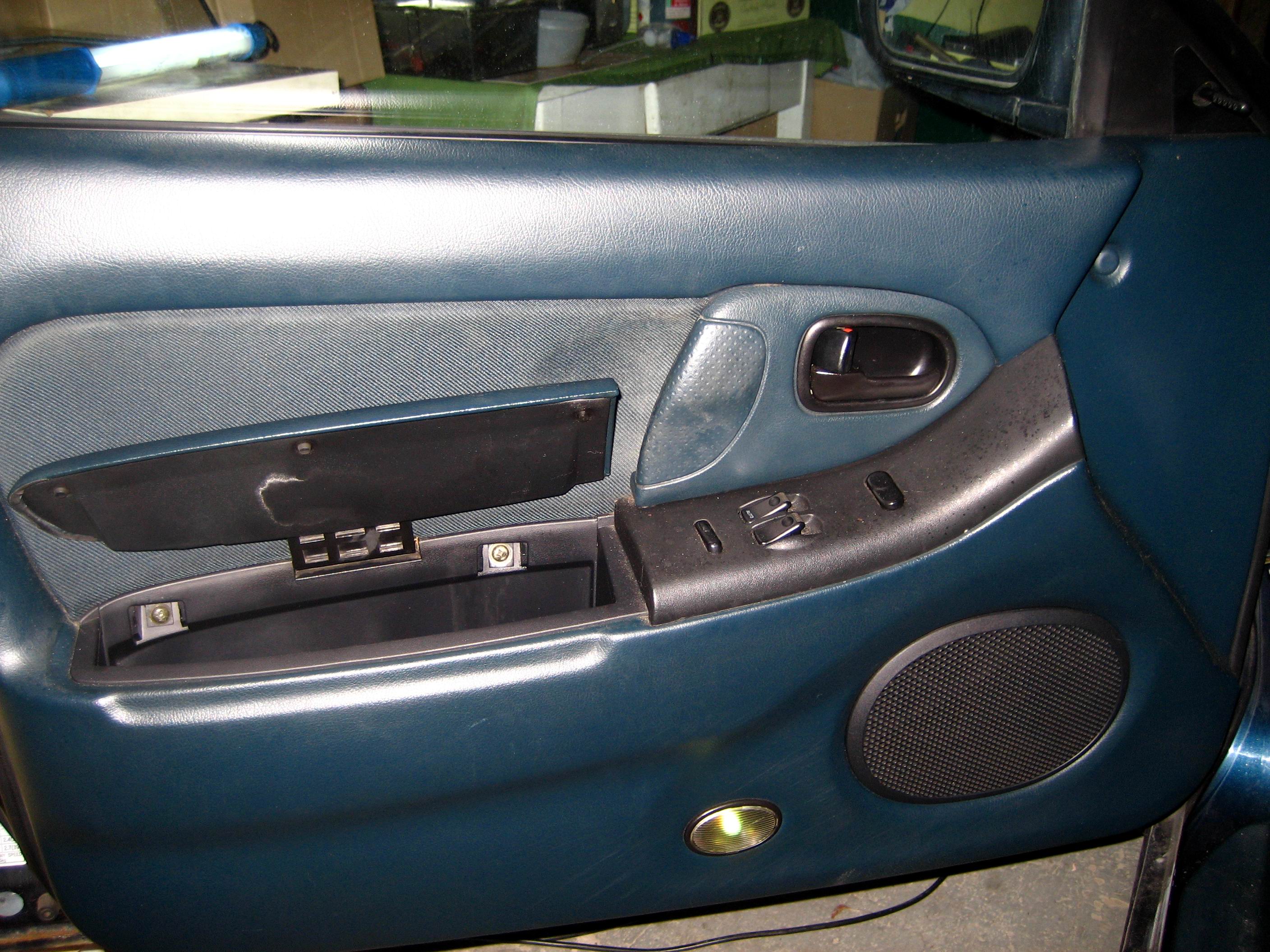

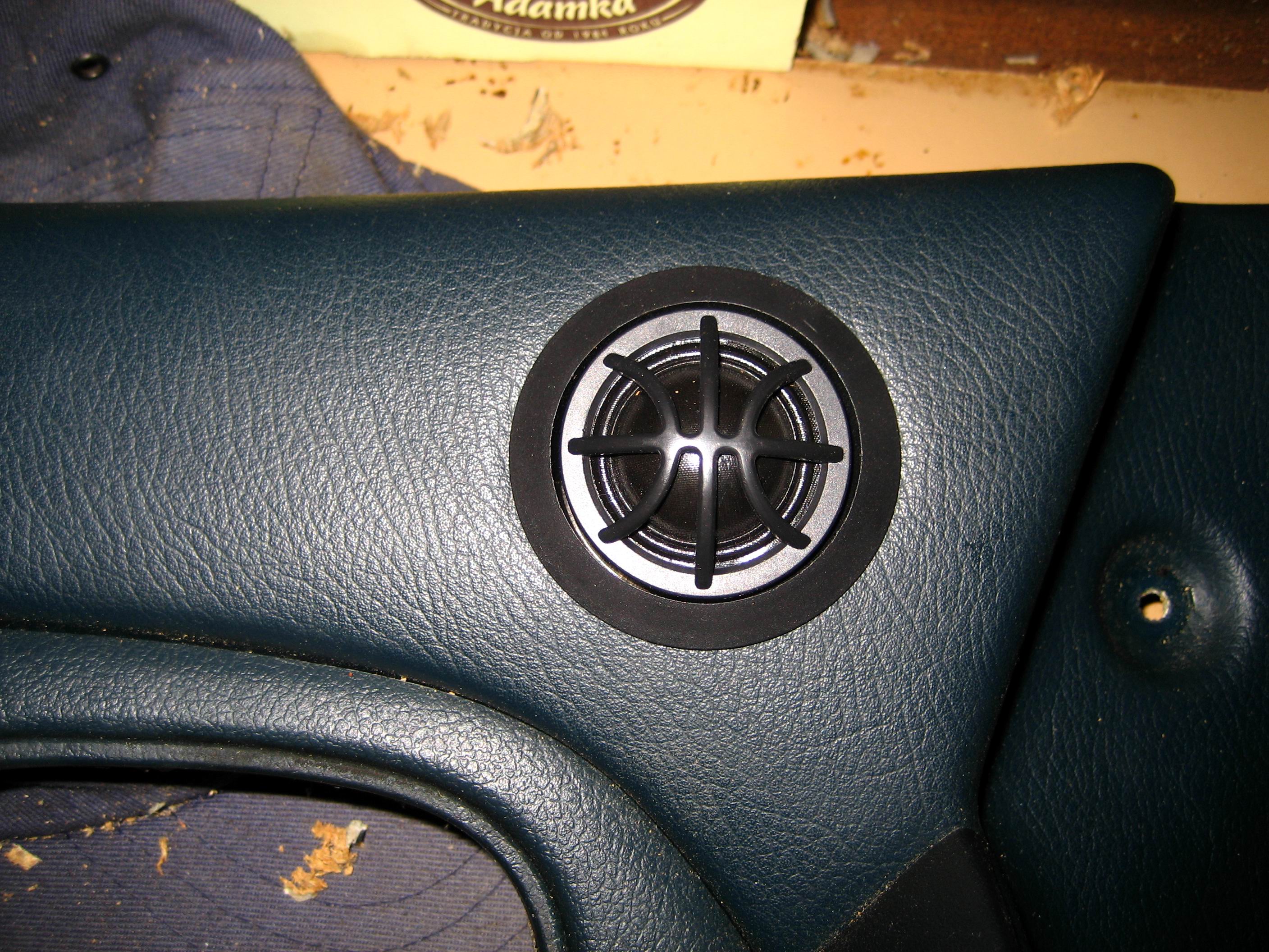

Efekt pracy wygląda tak:
To samo robimy w drugich drzwiach
A efekt poniżej
