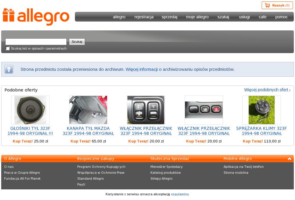

Siema Paciu, tak jak Ci mówiłem kupiłem o rozstawie śrub nawet mniejszym bo 160mm i nie wchodziły w te wnęki w drzwiach, a drugi problem to dopasowanie otworów mocujących tam w drzwiach, ponieważ śruby sa tam w trójkat ułożone, są dokładnie takie tam:
http://allegro.pl/glosniki-tyl-323f-199 ... 60776.html
Dlatego też nie popełnij tego samego błędu i spróbuj sobie wymierzyć najpierw te otwory tam na dole i dopasować jakiś głośnik z jego wymiarów obudowy i rozstawu śrub, bo tutaj zauważyłem pare osób tylko suchą teorią rzuca:(
http://allegro.pl/glosniki-tyl-323f-199 ... 60776.htmlDlatego też nie popełnij tego samego błędu i spróbuj sobie wymierzyć najpierw te otwory tam na dole i dopasować jakiś głośnik z jego wymiarów obudowy i rozstawu śrub, bo tutaj zauważyłem pare osób tylko suchą teorią rzuca:(
