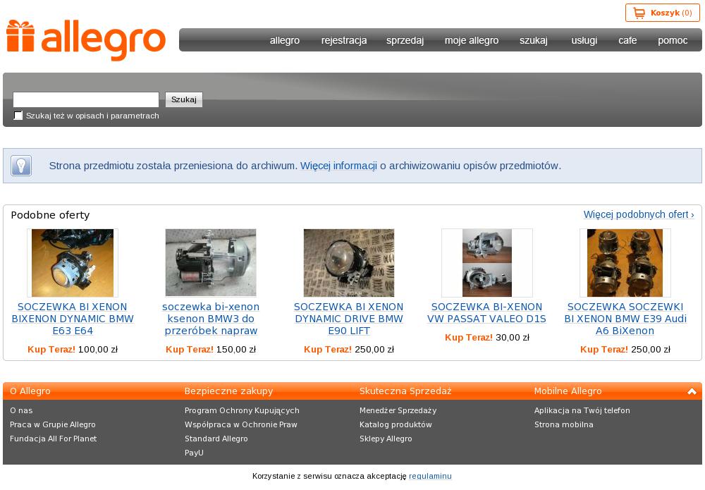

Postprzez budyn-87 » 25 sty 2012, 10:58
niekoniecznie zapoznaj sie z tym <czytaj> może sam sobie do halogenów takie sprawie :P
http://allegro.pl/soczewka-bi-xenon-xenon-audi-vw-skoda-honda-bmw-i2069636625.html
a postojowe gdzieś zmieścisz :)
