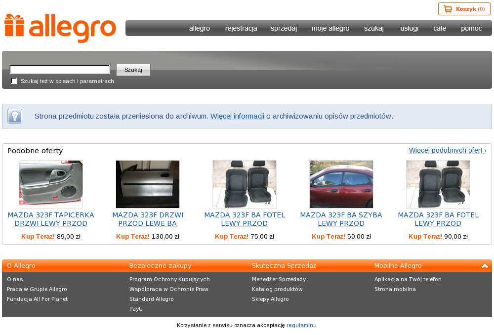

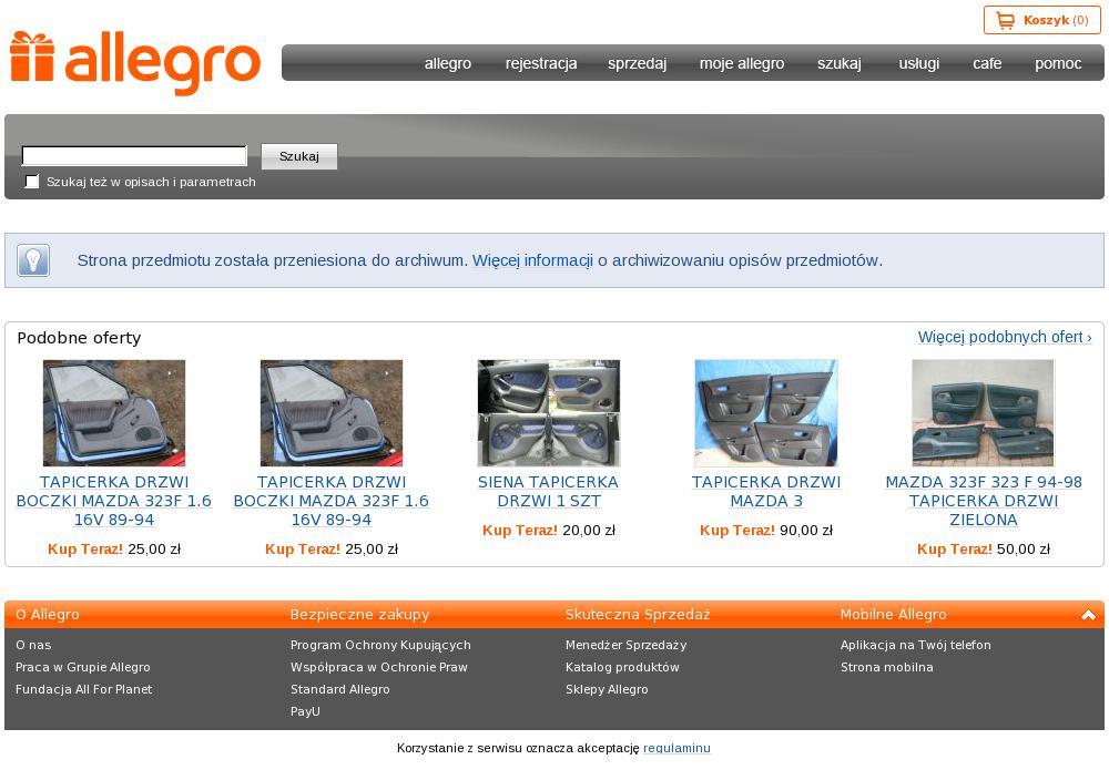

Postprzez rynio87 » 21 sty 2012, 00:00
pulkownik napisał(a):Mała poprawka, stacyjka podświetla się po zgaszeniu silnika. Można więc podpiąć pod oświetlenie stacyjki i lampkę. W czasie wolnym sięza to zabiore.
Ja sam nie wiem czy moja madzia jest po lifcie czy nie. Nie mam lotki z tyłu, lampek w drzwiach, mam listwy boczne na drzwiach, brak regulacji wysokości świateł, rocznik '96.
kolego no to masz czesciowo lift bo od tego roku zaczynali lifting tak wyczytałem ja tez mam zrocznika 96 a dokładnie z wrzesnia ,tez nie mam regulacji wysokosci swiateł tzn ze masz zaslepki na te lampki
http://allegro.pl/mazda-323f-ba-tapicer ... 73894.html
tak wyglada tapicerka przed liftem
http://allegro.pl/tapicerka-drzwi-mazda ... 28075.html
a tak po lifcie
to powinienes miec elektryke do tych lampek
