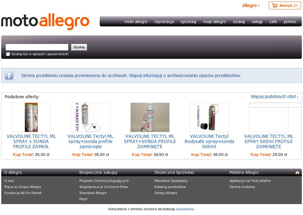

Do profili zamkniętych proponuję Ci http://moto.allegro.pl/valvoline-tectyl ... 94424.html
Świetny środek,bardzo jasnego kolory i super przyczepność do powierzchni a co najważniejsze wszędzie sie dostanie bo jest bardzo rzadki,polecam <spoko> <spoko> <spoko>

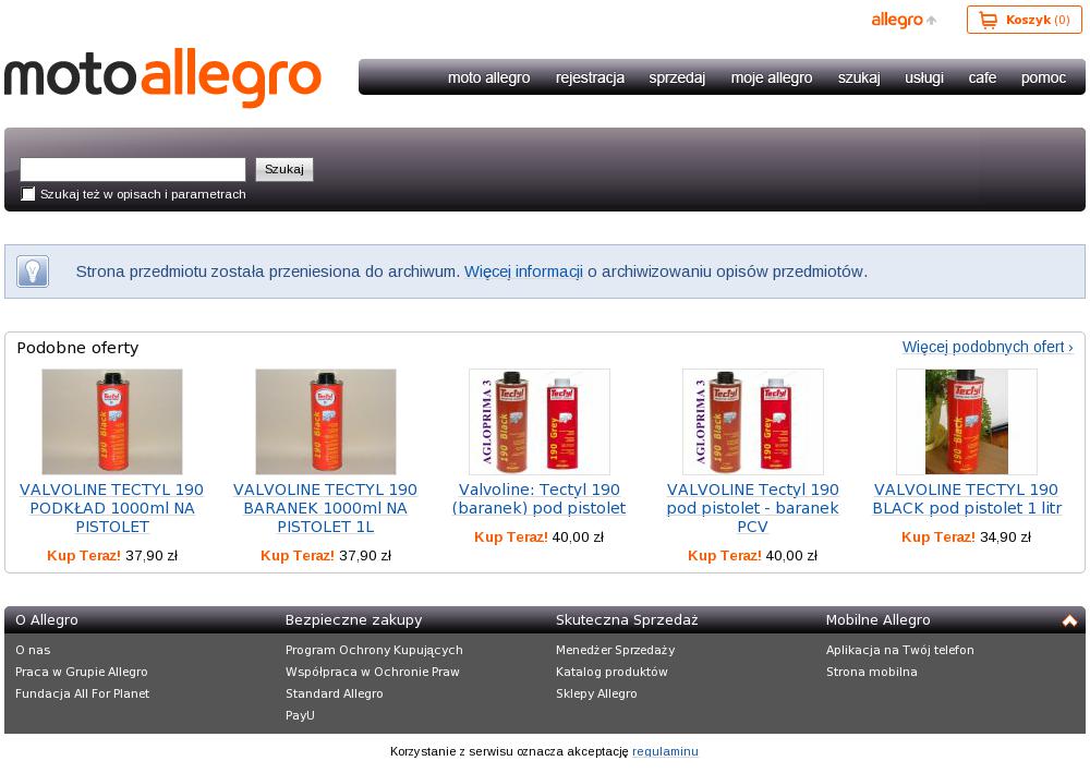

Do konserwacji Podwozia oraz nadkoli proponuję kupić podkład NOVOL PROTECT 360
PODKŁAD EPOKSYDOWY ANTYKOROZYJNY,wcześniej rozebrać całe podwozie i wyczyścić np. kątówką
Kładziemy podkład a następnie http://moto.allegro.pl/valvoline-tectyl ... 94006.html
Tyko kup sobie szary,efekt dużo lepszy niż wszystko na czarno :)
