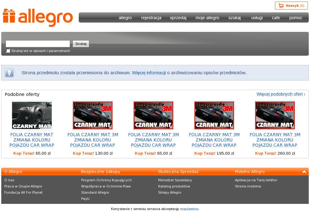

Postprzez luki_92_92 » 10 paź 2011, 19:52
Bardzo ciężko znaleźć tak dużą folię.
Tu masz cenę za kawałek taki że starczy spokojnie i jeszcze ci zostanie, wiem bo akurat mierzyłem blendę wczoraj ;)
http://allegro.pl/folia-czarny-mat-zmia ... 05025.html
