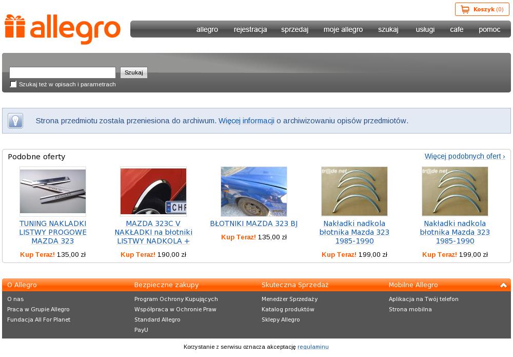

Witam mam pytanie dotyczące sprzedawanych na allegro nakładek na nadkola , z uwagi na fakt że do mojego modelu takich nakładek nie ma, to może ktoś orientuje się czy można by je spasować z jakiegoś innego modelu lub auta??.
Na forum znalazłem tylko tematy dotyczące reparaturek i nie znalazłem w nich nic co moglo by mi pomóc.
Sory nie pomyślałem o wklejeniu linka
a o to mi chodzi:P
http://allegro.pl/tuning-nakladki-na-nadkola-blotniki-mazda-323-i1494503122.html
http://allegro.pl/tuning-nakladki-na-nadkola-blotniki-mazda-323-i1494503122.htmlDomyślałem sie o co Ci chodzi ale wolałem sie upewnić
Z dopasowaniem może być problem ponieważ każde nadkole ma inną średnice...Popytaj jeszcze na allegro i w sklepach tuningowych czy w ogóle były takie nadkola produkowane do Twojego modelu...
