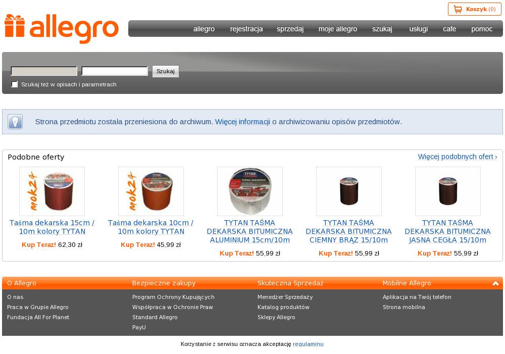

Polecam wygłuszenie drzwi, sam wygłuszałem i różnica jest kolosalna i w jeździe i przy baaardzo głośnej muzyce nic nie słychać :) A jeżeli nie chcesz pakować dużo kasy na jakieś specjalne maty do wygłuszania to można taśmą dekarską. Wystarczy ściągnąć tapicerke , przeczyścić drzwi i kleić, bardzo prosta czynność a daje dużą różnicę :)

mówisz o takiej taśmie budowalanej podobnej do papy ? <co?>

Postprzez Kojak » 10 sty 2011, 16:54
http://allegro.pl/tasma-dekarska-uszcze ... ml#gallery coś takiego :) tylko nie koniecznie musi być tej firmy, no i ważny by była w miare szeroka wtedy będzie łatwiej przyklejać bo będzie mniej kawałków :)

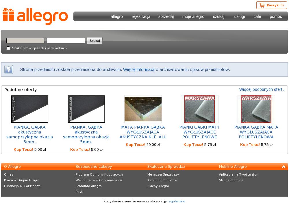

Ja bym bardziej wolał założyć jakąś gąbkę jak wspomniał wyżej olik110 może ktoś zaproponować jakieś rozwiązanie konkretną gąbką?

Postprzez olik110 » 11 sty 2011, 12:27
ja chyba przykleję kawałek pluszu (chyba tak się ten materiał nazywa z takimi małymi włoskami, taki miękki) albo zawiozę do tapicera i każę obszyć to miejsce (dużo chyba za takie coś nie weźmie) ewentualnie zawsze można jeśli plusz się nie sprawdzi przykleić http://allegro.pl/pianka-gabka-akustycz ... 08918.html
