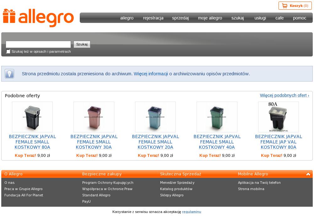

W sklepie z częściami, mi się spalił bodajże 15 amperowy, od świateł. Kosztował mnie w sklepie samochodowym chyba 12zł, jak pokazałem stary na wzór to gościu odrazu się zapytał "mazda czy ford?" :) Myślę że jak piętnastoamperowe mieli to i osiemdziesiątki powinni mieć w sklepach. Jak ci się nie uda tego wymienić to do elektryka z tym się udaj, on powinien coś poradzić jak się tego pozbyć i jak nowy wmontować, tak myślę.
http://allegro.pl/bezpiecznik-japval-ty ... 80617.html
