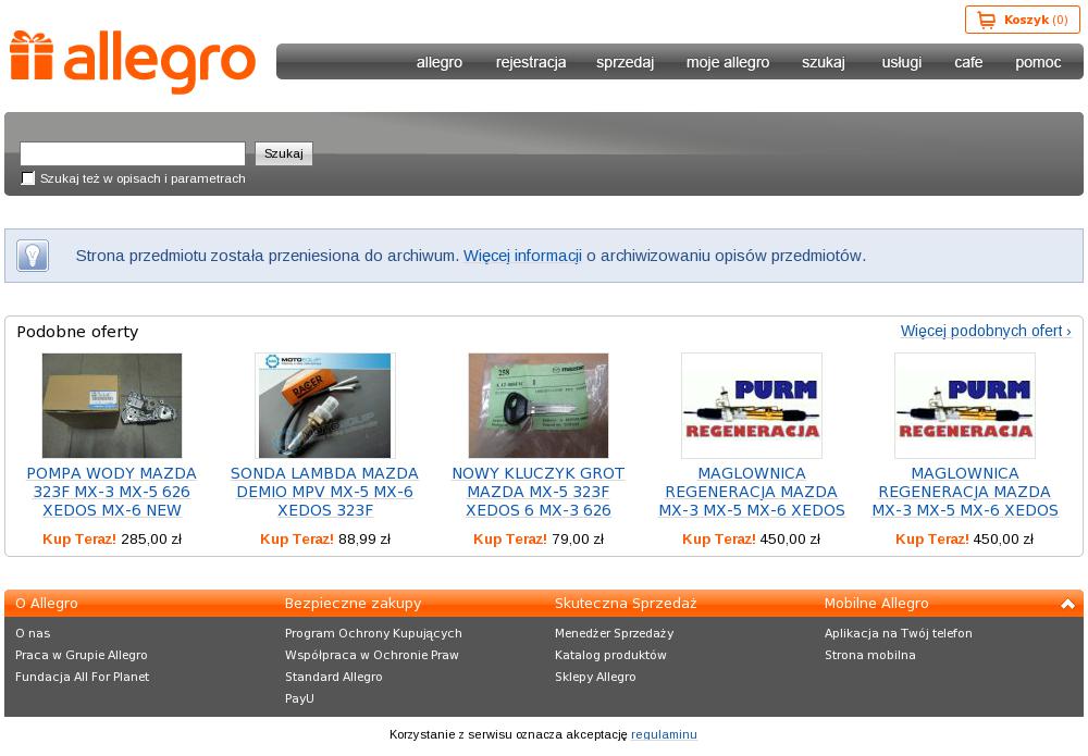

na tej aukcji masz kluczy czysty do twojego auta http://allegro.pl/mazda-mx-5-mx-3-323f- ... 85768.html zadzwon do ASO o indeks po nmerze nadwozia zebys na 100% byl przekonany ze to ten.

Te klucze wyglądają tak, jakby były bez immobilizera.
Pytam tyle, bo nie chcę ładować kasy bez pewności, że wszystko będzie działać
